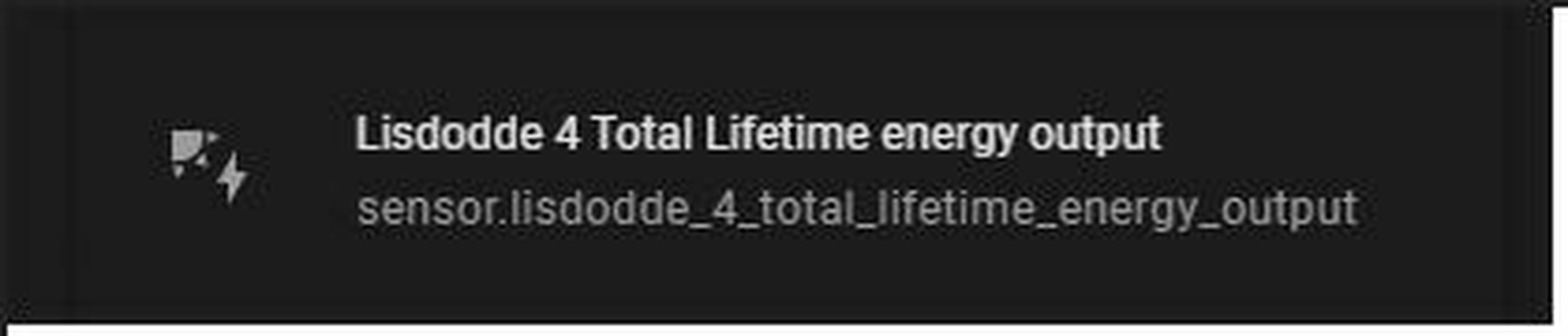

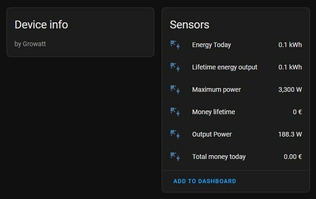

Vandaag zijn eindelijk onze zonnepanelen geleverd, maar nu komt het belangrijkste natuurlijk, ze integreren in HA! :)
Maar ik vraag me af of ik wel de juiste sensoren zie in het energie dashboard, ik weet in ieder geval niet zeker welke ik toe moet voegen.
Dit zijn de beschikbare entities:
Afbeeldingslocatie: https://tweakers.net/i/qJiQktJ6iilYMlU4G_-0o9-_l-k=/x800/filters:strip_icc():strip_exif()/f/image/QJ4cMPqn0tkS2q4I7VAArlqS.jpg?f=fotoalbum_large
Afbeeldingslocatie: https://tweakers.net/i/uaQyQGZYFOMQZHz4lVp0XEo6764=/full-fit-in/4920x3264/filters:max_bytes(3145728):no_upscale():strip_icc():fill(white):strip_exif()/f/image/5BJezC2wRUWWJdy1f9m2kd3l.jpg?f=user_large
Maar als ik kies voor Add solar production, dan zie ik alleen:
Afbeeldingslocatie: https://tweakers.net/i/xIGMgZePVViHxzlg22UIDUup6fg=/full-fit-in/4920x3264/filters:max_bytes(3145728):no_upscale():strip_icc():fill(white):strip_exif()/f/image/vPpYloo9WAOQV5M54eSQBBDV.jpg?f=user_large
Afbeeldingslocatie: https://tweakers.net/i/804jF1ejMVkCn_LyPM2mDZ85cgo=/full-fit-in/4920x3264/filters:max_bytes(3145728):no_upscale():strip_icc():fill(white):strip_exif()/f/image/W9LzWwR2WsESXFfeIOnXl4Wp.jpg?f=user_large
Ik zou verwachten dat ik sensor.ryg0a2901h_output_power toe zou moeten voegen, maar die kan ik niet kiezen? :?
Help? :)

Danielson schreef op vrijdag 20 mei 2022 @ 18:21:
Je hebt een sensor nodig die het opgetelde opwekking in kWh registreert. Het Energy dashboard berekent dan zelf hoeveel er per uur / dag / maand etc. is geproduceerd.
De Total lifetime energy output zou het moeten zijn.
De Power Output sensor is de actuele productie in W en kun je daarom niet gebruiken in het dashboard.

  • Danielson
  • Laatst online: 06-08 13:34
verjager schreef op vrijdag 20 mei 2022 @ 19:15:
Thanks! :)
En bij Add Return? Welke moet ik dan gebruiken?

  • TheFes
  • Laatst online: 22:03
Danielson schreef op vrijdag 20 mei 2022 @ 20:45:
Thanks! :)
De sensor van je panelen moet je niet bij het Electricity grid stuk zetten, maar bij Solar Panels. Bij Solar Panels is er geen sprake van een return.
Bij Grid consumption en Return to grid zou je de sensoren vanuit je slimme meter (via DSMR) kunnen invoeren als je die hebt.

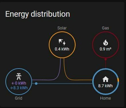

  • Danielson
TheFes schreef op vrijdag 20 mei 2022 @ 20:58:
Ik gebruik dat zelf niet, maar ik gok electricity_delivered_1 en 2 (normaal- en hoogtarief) voor consumption en electricity_returned_1 en 2 voor return.
Nou, het staat erin! :)
We gaan het zien morgen!
Afbeeldingslocatie: https://tweakers.net/i/PS6NK5_O3NaLgiQq5EJqOY9inlA=/full-fit-in/4920x3264/filters:max_bytes(3145728):no_upscale():strip_icc():fill(white):strip_exif()/f/image/ZlMy972Rrlvoh60MtMVSpz3e.jpg?f=user_large
