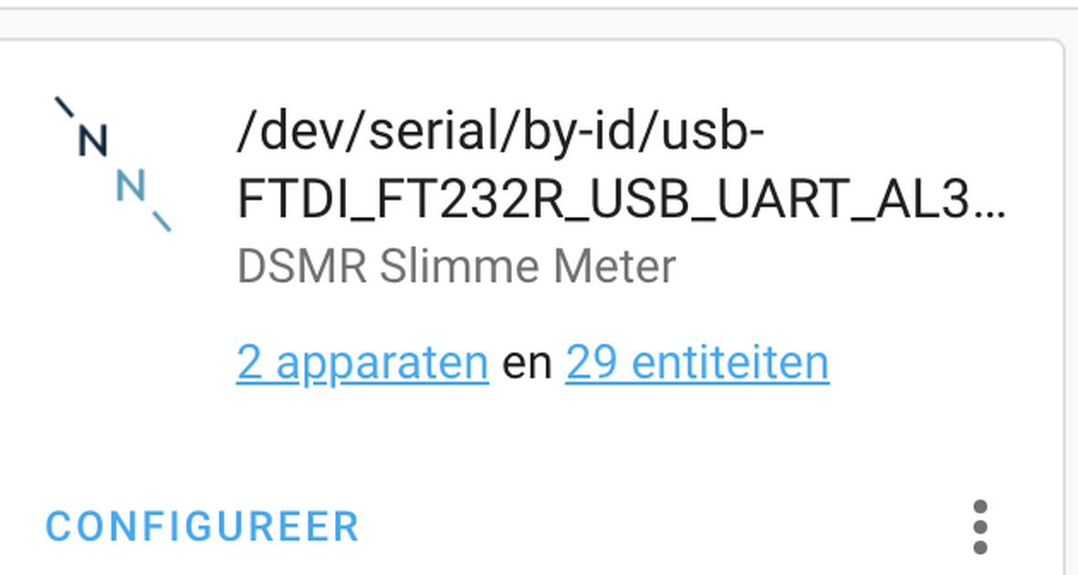

oltk schreef op dinsdag 19 april 2022 @ 09:45:
Specifiek jouw situatie is lastig te beoordelen. Maar vanuit mijn ervaringen: check of de zigbee adapter, P1 adapter en Zwave adapter nog steeds op de juiste USB poort worden afgelezen. Ik had iets vergelijkbaars waarbij de P1 integratie de zigbee poort aan het inlezen was (en wel werkte), maar storingen veroorzaakte zodat het leek alsof de gehele database corrupt was, zigbee geregeld niet kon worden gevonden. Allemaal frustraties en zelf ertoe geleid dat ik een zigbeestick met een hele grote zwaai in de prullebak gooide en een nieuwe kocht met op korte termijn dezelde problemen. Ik heb nu alles op by-id staan:
/dev/serial/by-id/usb-ITead_Sonoff_Zigbee_3.0_USB_Dongle_Plus_96cd2b99092bec11a566ce6540c9ce8d-if00-
Edit: je kan checken waarop je hardware wordt gevonden onder instellingen/supervisor/systeem/3puntjes
TravockMD schreef op dinsdag 19 april 2022 @ 09:49:
@Valkyre
Sowieso is sinds een/de laatste Z2M update de config (grotendeels?) verhuist naar de UI van Z2M en niet meer via het tabblad configuration in de add-on. Als je deze even naloopt en weghaalt waar hij nu "stuk" op gaat, zal dat al en boel schelen aan errors.
pff gister een groot deel van de avond van alles geprobeerd, VM uit, instellingen op goed geluk overhevelen.
de problemen niet op kunnen lossen.
als een laatste wanhoops poging heb ik de zigbee en P1 USB kabel 'stroomloos' gemaakt en daarna draaide het allemaal weer vlekkeloos. |:(
waarom ik daar niet eerder aandacht was omdat de zigbee schakelaars/lampen na een paar keer drukken wel deels aangingen dat ik eigenlijk een hardware probleem deels uitgesloten had.
is het eigenlijk ook mogelijk om zonder DSMR reader de P1 poort uit te lezen? ik meende het hier wel voorbij te hebben zien komen maar kan de oplossing niet terug vinden.
het Energy dashboard is voor wat ik interressant vind meer dan voldoende en dan scheelt dat weer 2 containers die ik niet nodig heb.
[ Voor 11% gewijzigd door Valkyre op 20-04-2022 08:12 ]

  • oltk
  • Laatst online: 29-07 23:02
Valkyre schreef op woensdag 20 april 2022 @ 08:09:
Wat ik zou doen:
Eerst alleen de P1 poort weer activeren. En dat doe je door de integratie te verwijderen. En dan weer toe te voegen (met de juiste smart meter versie, even opzoeken op jouw type). De nieuwe integratie voegt m meteen als path toe (niet meer als USB of TTY).
Afbeeldingslocatie: https://tweakers.net/i/hfwem_IMdp1N3pVPvnUYKnckq9U=/full-fit-in/4000x4000/filters:no_upscale():fill(white):strip_exif()/f/image/rwEIrpApAFrZfa60UCkUgtG4.png?f=user_large
dan checken: werkt alles nog? En doet de P1 lezer wat 'ie moet doen? Je moet mogelijk een uur wachten tot er een reading komt.
Als dat werkt, top. Niet meer aankomen. Dan gaan we naar Zigbee. Als de P1 niet werkt praten we hier verder :9
Zigbee: doe de adapter/coordinator weer in je device (RPi of iets anders) en check bij de hardware settings (supervisor / systeem / host: 3 puntjes) waarop de coordinator staat.
Zet dat path-by-id in je config.
En hier ook weer checken of dit werkt :*) Als dan alles weer omdondert zou ik zeggen: resetten of firmware flashen of in de prullebak en een nieuwe zigbee stick >:)
edit: ik lees dat je een VM hebt. Zorg ervoor dat de hardware wordt doorgegeven aan de VM
[ Voor 7% gewijzigd door oltk op 20-04-2022 17:02 ]

  • maxoss
  • Laatst online: 16:06
etienne001 schreef op donderdag 21 april 2022 @ 22:07:
@Pieter274 Ook al eens aangesloten op de USB 2.0 poort van de Pi?
Ik heb deze meter zelf ook en ik gebruik DSMR 4 en werkt als een zonnetje.
Heb dezelfde combi, echter alleen geen metingen van voltage op de fase, geeft status onbekend. Heb jij dit ook?

  • etienne001
  • Laatst online: 13:04
maxoss schreef op vrijdag 22 april 2022 @ 13:42:
Die heb ik inderdaad ook niet. Zal aan de instellingen van de meter liggen denk ik. Daarnaast vind ik dat niet zo heel spannend, die wisselt hier toch door de zonnepanelen.
  • maxoss
etienne001 schreef op vrijdag 22 april 2022 @ 18:59:
Heb er naar gezocht maar kon er weinig over vinden. Zal inderdaad aan de meter liggen.
