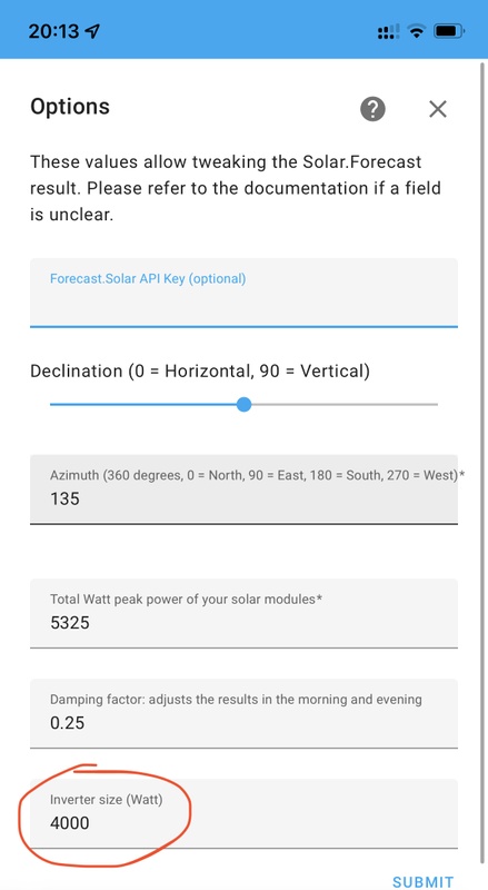

  • GigaPixels
  • Laatst online: 08:42
SAJ eSolar integration via Hacs:
- 4k omvormer
Heeft altijd goed gewerkt; maar nu lijkt de opbrengst niet te kloppen in het Energy dashboard?
De opbrengst is hoger dan 4K, wat niet kan.
Ik zie ook niet meteen waar die ~5k vandaan komt?

Het is erg zonnig dus je 5000+ Wp panelen leveren blijkbaar de maximale capaciteit.
Je omvormer zal toch echt niet exact op 4000W gaan afknijpen, dan is deze te krap gekozen.
Misschien iets om in het Zonnepanelen topic na te vragen want precies weet ik het ook niet.

Een 4k omvormer kan meer leveren dan 4k. Het heeft een speciale naam waar ik niet opkom.
Ik heb op fora vaker gelezen dat het soms beter is om een iets kleinere omvormer te nemen dan wat het totale watt piek van je panelen. Dit zou de efficiëntie van de omvormer ten goede komen

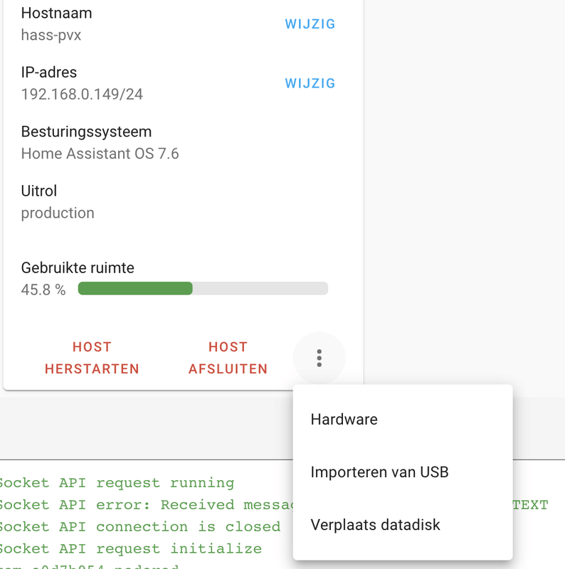

Specifiek jouw situatie is lastig te beoordelen. Maar vanuit mijn ervaringen: check of de zigbee adapter, P1 adapter en Zwave adapter nog steeds op de juiste USB poort worden afgelezen. Ik had iets vergelijkbaars waarbij de P1 integratie de zigbee poort aan het inlezen was (en wel werkte), maar storingen veroorzaakte zodat het leek alsof de gehele database corrupt was, zigbee geregeld niet kon worden gevonden. Allemaal frustraties en zelf ertoe geleid dat ik een zigbeestick met een hele grote zwaai in de prullebak gooide en een nieuwe kocht met op korte termijn dezelde problemen. Ik heb nu alles op by-id staan:
/dev/serial/by-id/usb-ITead_Sonoff_Zigbee_3.0_USB_Dongle_Plus_96cd2b99092bec11a566ce6540c9ce8d-if00-
Edit: je kan checken waarop je hardware wordt gevonden onder instellingen/supervisor/systeem/3puntjes

GigaPixels schreef op maandag 18 april 2022 @ 20:20:
- 4k omvormer
Vreemd, iets hoger dan 4kW zou nog kunnen, maar een heel uur gemiddeld boven de 5000 lijkt me niet logisch. Klopt het dagtotaal wel?
