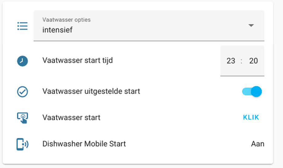

  • kepler
  • Laatst online: 09:01
ChrisM schreef op zondag 10 april 2022 @ 16:52:
Ben je hier nog verder mee gekomen? Lijkt mij ook wel een gave functionaliteit.
Yes, heel toevallig van de week alles werkend gekregen :D
Ik gebruik de volgende integratie via HACS (hele actieve developer):
https://github.com/astrandb/miele
Ik heb op dit moment de volgende automations draaien:
alias: Vaatwasser starten uitgesteld
description: ''
trigger:
  - platform: time
    at: input_datetime.vaatwasser_start_tijd
condition:
  - condition: state
    entity_id: input_boolean.vaatwasser_uitgestelde_start
    state: 'on'
action:
  - service: script.turn_on
    data_template:
      entity_id: script.start_dishwasher_{{ states('input_select.vaatwasser_opties') }}
mode: single
description: ''
trigger:
  - platform: state
    entity_id: input_button.vaatwasser_start
condition: []
action:
    data_template:
mode: single
De naam van de input-select is dan weer gelinkt aan een script (per programma):
alias: Start dishwasher ECO
sequence:
  - service: miele.generic_action
    data:
      powerOn: true
    target:
      device_id: "VAATWASSERID"
  - delay:
      hours: 0
      minutes: 0
      seconds: 10
      milliseconds: 0
  - service: miele.set_program
    data:
      programId: 3
    target:
mode: single
icon: mdi:dishwasher
Je kan alleen een programma starten als de vaatwasser aanstaat, en dat kost een paar seconden.
De programma codes kan je vinden via:
https://www.miele.com/dev...evices__deviceId__actions
Ik heb het zo nu staan in een Dashboard:
Afbeeldingslocatie: https://tweakers.net/i/R_ttFBJU_HbjBTyiQ1mRNEwEkzE=/full-fit-in/4000x4000/filters:no_upscale():fill(white):strip_exif()/f/image/0u9KleZxhVTBlbTfaKeUBoD0.png?f=user_large
Voor de toekomst: een melding genereren als Mobile Start uitstaat en wij naar bed gaan. Want dan doet hij het niet :D
Het draait net een paar dagen, maar tot nu toe zonder problemen :)
Gaaf! Heb hem ook meteen geïnstalleerd en werkt best goed met m'n wasmachine! In m'n nieuwe huis krijg ik straks zonnepanelen, dus alvast aan het voorbereiden... ik wil natuurlijk alleen m'n wasje draaien als ik op eigen opgewekte stroom draai. ;-)
  • Tot nu toe ben ik hier achter (met een wasmachine dus)
  • Ik stel een wasje in, met alle instellingen etc (katoen, 30 graden, etc etc)
  • Ik moet een timer instellen (in de toekomst, ver in de toekomst) en dan op start drukken.
  • Pas dan wordt de Start-knop zichtbaar in HA. En dan kan ik het ook opnemen in een automation enzo. Desnoods kan ik ook nog wel eerst even de wasmachine aanzetten (want na zoveel minuten gaat hij automatisch uit). Maar als de timer-tijd is aangebroken, dan gaat hij aan de slag.
  • Ik zou het liefst gewoon de wasmachine in willen stellen, en dan hem pas aan laten gaan wanneer ik dat wil.. dus niet via een timer, maar gewoon in het "wasprogramma kiezen"-schermpje blijven staan, maar volgens mij lukt dat niet.

  • kepler
ChrisM schreef op maandag 11 april 2022 @ 17:11:
Je moet een beetje gaan spelen met die swagger site van Miele. Dan kan je dus alles functies testen. Zo ben ik er dus achter gekomen dat voor mijn vaatwasser, je de functie select program moet gebruiken. Dan selecteert en start hij direct een programma, met als enige eis dat mobile start aan staat (en die blijft bijna altijd aan staan).
Inderdaad ook uitgezocht voor gebruik met zonnepanelen :D
