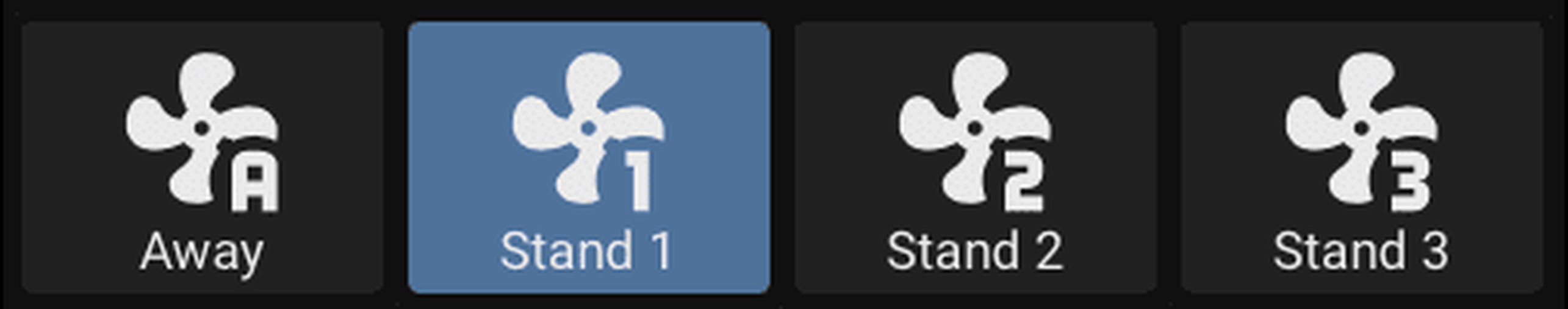

  • breinonline
  • Laatst online: 07:23
breinonline
Are you afraid to be known?
Ik heb een custom:button-card waar ik vier knoppen op heb die in de standaard dark theme passen. Tenminste, tot de update naar 2022.04 deden ze dat. Nu zie ik alle knoppen in een lichte kleur die ik niet gedefinieerd heb en ik zie dus niet meer welke actief is.
Is er een wijziging die ik gemist heb? Is de standaard dark theme aangepast of iets dergelijks?
Oud:
Afbeeldingslocatie: https://tweakers.net/i/FHdpaMMaERrLfMaC6ko2iql2ngw=/full-fit-in/4000x4000/filters:no_upscale():fill(white):strip_exif()/f/image/7Mytq9xxPGPowlRrAQ1KYVAJ.png?f=user_large
Nieuw:
Afbeeldingslocatie: https://tweakers.net/i/izaRKn-WA_eZvL_y-MkAxc4rfUg=/full-fit-in/4000x4000/filters:no_upscale():fill(white):strip_exif()/f/image/2FPKpbbg4ogfwSEm72flm2a0.png?f=user_large
YAML:
type: custom:button-card
entity: sensor.comfoairq_stand
icon: mdi:fan-auto
color_type: card
state:
  - value: low
    color: var(--background-color)
  - value: medium
  - value: high
  - value: 'off'
    color: var(--paper-item-icon-color)
  • MvandeK

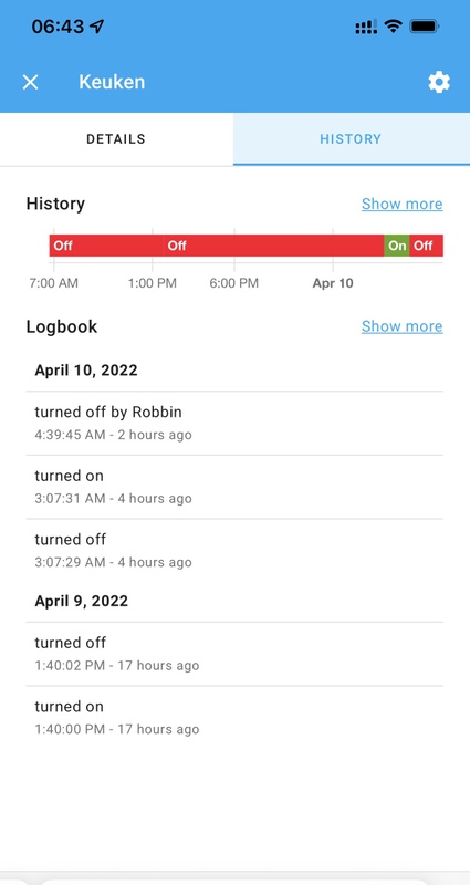

  • robbinonline
  • Laatst online: 07:03
Vannacht om 03.07 zijn hier een paar lampen random aangegaan. Kan ik nog ergens zien wie/wat dat veroorzaakt heeft?
Afbeeldingslocatie: https://tweakers.net/i/AnGp8UovxOxrh71lHBd5oEdJUEs=/x800/filters:strip_icc():strip_exif()/f/image/6ZGiNE5LeuHvKjqNbUN6mNTs.jpg?f=fotoalbum_large
  • TheFes
  • Laatst online: 10:05
robbinonline schreef op zondag 10 april 2022 @ 06:44:
Aangezien er niet staat hoe ze aan gegaan zijn, is dat buiten HA omgegaan. Wellicht een powerdipje in combinatie met een power-on state (lamp gaat aan als hij weer stroom krijgt)?
