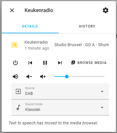

Is hier iemand die een koppeling met een radio met Frontier Silicon heeft gemaakt?
Ik ben van plan om een uitgebreidere versie van de wekker via HA te maken, maar weet nog niet helemaal hoe. Ideeën die bij me opkomen:
  • meerdere wekkers (in de radio zitten er maar twee);
  • vrije keuze op welke dagen een wekker werkt (in de radio kun je alleen kiezen tussen week/weekend/alle dagen);
  • vrije keuze van uitschakelmoment (is standaard 60 minuten na inschakelen; soms wil ik korter of langer)
  • in latere fase mogelijk koppelen aan mijn agenda

En verder weet ik hoe ik waardes uit kan lezen met bijvoorbeeld een lijst met entities, maar hoe doe je dat met waardes die je kunt wijzigen, zoals aan/uit, een selectielijst of de waarde (getal) wijzigen?
Ik kan de instructie daarvoor nergens vinden. Waar staat dat?
Zoiets bijvoorbeeld; dit komt van een integratie, dus kan ik helaas niet afkijken hoe dit gemaakt is:
Afbeeldingslocatie: https://tweakers.net/i/y8LNYl1Xf0RPt_nHO_DLgjs_R6M=/x800/filters:strip_icc():strip_exif()/f/image/cGAlaiFmlgOvTNShU43wIMzv.jpg?f=fotoalbum_large

Ik heb een PR openstaan met een grote update van de Frontier Silicon-integratie. Ik ben er dus heel erg bekend mee.
Wat je wil is allemaal mogelijk, maar zal zwaar moeten leunen op automations in HA. De Frontier Silicon integratie zal in de praktijk enkel dienen om de radio aan te zetten / volume goed te zetten / zender te kiezen. De wekkers van je radio programmeren vanuit HA zal niet kunnen omdat de API die gebruikt wordt dit niet ondersteunt: dit is de API die ook door de UNDOK app wordt gebruikt. De UNDOK app laat ook niet toe om de wekkers op afstand te programmeren.

CyberThijs schreef op maandag 14 maart 2022 @ 16:18:
Volledige ondersteuning als Media Player in HA:
Mogelijkheid om een van je favorieten op te roepen, of een kanaal te kiezen uit de boom-structuur die je ook op de radio kan terugvinden:
@CyberThijs
Zou je de code daarvoor willen delen?
Ik kan de radio wel als media player invoegen, maar dan krijg ik maar één kaal balkje zonder enige info of bedieningsknoppen.
En hoe krijg je die ‘mappen’ met je voorinstellingen?
Afbeeldingslocatie: https://tweakers.net/i/3pAYXNLCHBH8KW_Njf60PEGMW1Q=/x800/filters:strip_icc():strip_exif()/f/image/7pebCvN7lsVU4kd7aCiE4QF8.jpg?f=fotoalbum_large
<John O`Mill>
  • synoniem
Al een keer op die drie puntjes recht geklikt en gekeken wat daar onder zit? Bij mijn mediaspeler zit daar de aan en uitknop. En aan het grijze kleurtje te zien staat hij uit.

  • Hippe Lip
  • Laatst online: 21-09 18:05
Hippe Lip
Er valt altijd wat te leren
synoniem schreef op maandag 14 maart 2022 @ 23:19:
@synoniem
Ja, daar zit meer onder, heb ik net uitgevonden.
Maar waarom zitten die bedieningen bij deze mediaspeler nou achter die puntjes verstopt, terwijl het bij die twee erboven gewoon direct allemaal zichtbaar en dus bruikbaar is?
Die mediaspeler is in beide gevallen gewoon de standaard mediaspeler die is toegevoegd. En toch zo verschillende uiterlijken?
Ik snap dat eerlijk gezegd niet helemaal…

  • synoniem
Hippe Lip schreef op dinsdag 15 maart 2022 @ 21:58:
@synoniem
Troost je, ik ook niet. Maar dat heb ik wel bij meer HA onderdelen en ook bij het aantal wijzigingen dat telkens in relatief korte tijd in HA doorgevoerd wordt. Het zal zijn redenen hebben, maar snappen? Nee.
