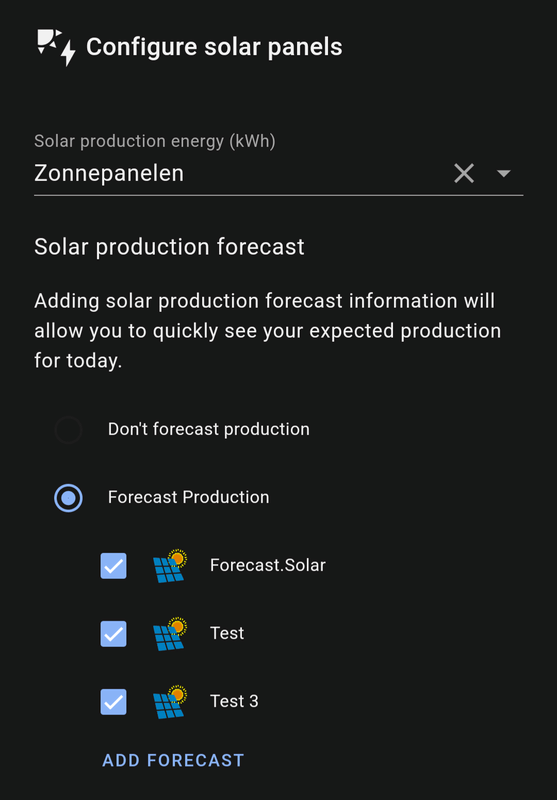

Kom er nu net achter dat ik die forecast integratie nóg een keer kan doen. En dan voor de andere set panelen.

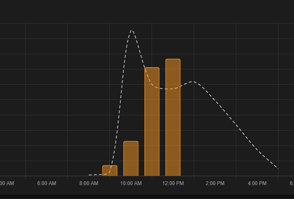

Je kunt gewoon nog een keer op ADD FORECAST drukken, en een tweede of derde set panelen met een andere oriëntatie toevoegen
Afbeeldingslocatie: https://tweakers.net/i/q_xB1qHtXe9j432ISiFJU1JjB7M=/x800/filters:strip_exif()/f/image/ZENJCtEtBoKbJR9Ng4mF5Zdi.png?f=fotoalbum_large
En zo te zien krijg je dan gewoon één stippellijn
Afbeeldingslocatie: https://tweakers.net/i/3lTuiTsiRglqi-YBSHNTGQ-hKHY=/800x/filters:strip_exif()/f/image/5ZG22bGnlGhOrMWKYs746BKM.png?f=fotoalbum_large

Kwam er ook net achter; zie mijn ‘Edit’ hierboven. _/-\o_
Dit is beter dan waardes optellen, al is dat optellen wel een mooie oefening. Die bewaar ik dan maar voor een volgende keer ;)

Ik zie nu dit plaatje en dat doet me denken aan iets wat ik me al een tijdje afvraag:
Komt bij jullie dat stippellijntje wel eens overeen met jullie daadwerkelijke productie? Bij mij namelijk nooit.
Ik heb al wel eens met de settings zitten spelen, maar ik krijg het niet voor elkaar dat de stippellijn ongeveer hetzelfde contour heeft als de daadwerkelijke productie. De pieken liggen altijd ergens anders. Voorbeeldje:
Afbeeldingslocatie: https://tweakers.net/i/uO5fes2LX-x06vVnGTo4WNOKVbs=/full-fit-in/4000x4000/filters:no_upscale():fill(white):strip_exif()/f/image/GmEiDKiNi6gxTC1x0V4ZRQm9.png?f=user_large

Yukkie schreef op donderdag 20 januari 2022 @ 13:16:
Nooit een exacte match, maar meestal komt het aardig overeen.
Je ziet volgens mij de voorspelling die gisteren voor vandaag is afgegeven, het lukt buienradar ook niet om precies op het uur voor morgen te voorspellen wanneer het gaat regenen, en wanneer het bewolkt is. Waarom zou het forecast.solar dan wel precies lukken?
Op een onbewolkte dag zal het beter kloppen :)

@TheFes Ik was me er van bewust dat de grafiek van vandaag een slecht voorbeeld zou zijn ;) maar ik heb op dit moment niets beters. Helaas kwam de voorspelling ook op onbewolkte dagen totaal niet overeen met wat er daadwerkelijk geproduceerd werd. Ik verwacht ook niet dat de de voorspelling precies klopt. Maar de pieken liggen totaal anders, ik zou verwachten bijvoorbeeld dat (op een zonnige dag) een voorspelde piek tussen 12:00 en 13:00 niet al tussen 10:00 en 11:00 plaats vindt. De panelen liggen geheel vrij, op een plat dak. Dus ook schaduwen van bomen of een dakkapel oid. gooien geen roet in het eten.

TheFes schreef op donderdag 20 januari 2022 @ 13:51:
Ik heb geen zonnepanelen en weet niet goed hoe de forecasting werkt (dus waar bemoei ik me mee :P) maar deze dienst zou de forecasting een paar keer per 24 uur kunnen bijwerken natuurlijk. Als HA dat vervolgens ook bijwerkt zou je een forecasting steeds nauwkeuriger zou moeten worden naar mate het tijdstip dichterbij komt.
De trend klopt hier vaak wel. De aantallen natuurlijk niet.
Afbeeldingslocatie: https://tweakers.net/i/-pcC5tjNajVIAm3ZgWr2nEmnoE8=/full-fit-in/4000x4000/filters:no_upscale():fill(white):strip_exif()/f/image/uoMPCuYsEX7cIT0xlRoklFfF.png?f=user_large
Dus klopt aardig, al doe ik er weinig mee.

@Waah Het gaat mij ook met name om die trend, die klopt bij mij dus niet. Dat de aantallen afwijken vind ik niet zo spannend. Ik heb net met https://www.sunearthtools.com/dp/tools/pos_sun.php geprobeerd om de positie tov de zon etc. beter te bepalen. Het leek er op alsof ik er 20 graden naast zat. Ik ben alleen niet zeker van de hoek van de panelen tov dak. Eens kijken of het nu beter is.
