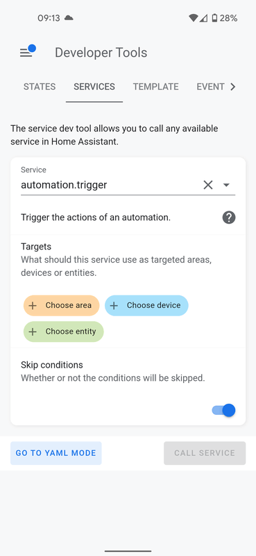

Ik heb echt iets zo simpels wat niet werkt dat ik mij bijna schaam om het hier te vragen 8)7
Ik heb een boolean switch aangemaakt zodat ik mijn "vakantiemodus" kan activeren. Ik heb een aantal automations die alleen mogen functioneren op het moment dat mijn boolean switch dus aan staat.
Echter mijn automation doet het altijd en niet alleen als de boolean switch op "aan" staat. Ook als hij dus iut staat :-( Hij moet dan toch gewoon onder condition staan of doe ik het verkeerd :?
YAML:
alias: Verlichting
description: ''
trigger:
  - platform: time
    at: '18:00'
condition:
  - condition: state
    entity_id: input_boolean.vakantie_modus
    state: 'on'
action:
  - type: turn_on
    device_id: 12f0ff3eb9c7924df8a86d95ba1eccf0
    entity_id: light.light_2
    domain: light
mode: single
Sorry :$
  • -Casper
  • Laatst online: 03-10 11:48
WoBBeL schreef op dinsdag 18 januari 2022 @ 08:55:
YAML:
alias: Verlichting
description: ''
trigger:
  - platform: time
    at: '18:00'
condition:
  - condition: state
    state: 'on'
action:
  - type: turn_on
    domain: light
mode: single
Sorry :$
Test je dit toevallig via Config > automations? Als je je automation daar aftrapt negeert hij triggers en conditions. Dat is dus alleen een manier om je acties te controleren en niet je conditie. Als die om 18:00 de acties uitvoert terwijl de switch uit staat, dan heb ik geen idee :P
  • WoBBeL
  • Laatst online: 24-09 19:42
WoBBeL
*zwaai*
-Casper schreef op dinsdag 18 januari 2022 @ 09:01:
Ah dat verklaart een hoop _O- ik ga eens testen
[edit]
Dit was het |:( thanks @-Casper <3
[ Voor 7% gewijzigd door WoBBeL op 18-01-2022 09:10 ]

  • TheFes
  • Laatst online: 23:51
WoBBeL schreef op dinsdag 18 januari 2022 @ 09:02:
[edit]
Als je de service automation.trigger gebruikt, kun je wel aangeven dat de conditions meegenomen moeten worden.
Afbeeldingslocatie: https://tweakers.net/i/10_BnAhll4Cug7NZ2JEuUGa_1Xc=/x800/filters:strip_exif()/f/image/PrkpQ7xwBfYVWqSNe1Mhl9ox.png?f=fotoalbum_large
Home Assistant configuratie

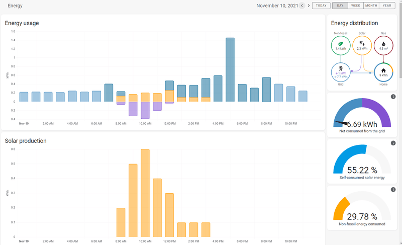

Ik heb sinds kort een P1 kabel naar mijn slimme meter lopen. Gewoon naar USB, welke in de RPi is geprikt.
Nu werkt dat best mooi eigenlijk: ik kan in het energiedashboard mijn huidige stroom- en gasverbruik zien.
Maar... mijn teruglevering is niet juist zichtbaar :P
De entity 'power production' geeft 0,0 terug, terwijl ik op de omvormer zelf kan zien dat er momenteel tussen de 150 en 200 watt teruggegeven wordt.
Nu zóú het kunnen dat het huidige energieverbruik al een resultaat is van het huidige verbruik minus de teruglevering. Echter zou ik ze toch graag gesplitst willen zien.
Hoe doe ik dit, waar kan dit aan liggen, welke settings zijn er? Kan iemand me een duwtje in de richting geven?
Ik heb de interval al eens aangepast naar nu zelfs 0 seconden. De DSMR versie staat op 5, maar ik heb eigenlijk geen idee of dat juist is.
  • TheFes
Richh schreef op dinsdag 18 januari 2022 @ 10:45:
Je teruglevering is echt wat je niet zelf gebruikt. De slimme meter weet niet meer.
Als jij al jouw opgewekte energie zelf gebruikt, heb je geen teruglevering.
Die kun je ook op het energy panel zien als je zowel verbruik, teruglevering als zonne-opbrengst toevoegt.
Plaatje ter ondersteuning waarin je ziet dat ik eergisteren ook een beetje opgewekt heb, maar niets teruggeleverd, omdat alles al binnenshuis verbruikt werd.
Afbeeldingslocatie: https://tweakers.net/i/tay-iMLfkrHqaIImlVdK0XYW2qI=/800x/filters:strip_exif()/f/image/UW2oFYnamOWM0F5RF4upJmQH.png?f=fotoalbum_large

  • Richh
  • Laatst online: 23:41
TheFes schreef op dinsdag 18 januari 2022 @ 10:48:
Die kun je ook op het energy panel zien als je zowel verbruik, teruglevering als zonne-opbrengst toevoegd.
Maar in dat geval begrijp ik niet volledig wat er dan gisteren is gebeurd om 14u. Toen had ik een energieverbruik van 0.08, en een teruglevering van 0.1.
Als hij altijd teruglevering en verbruik verrekent, hoe komt het dan dat er toch nog 'groene' balkjes zichtbaar zijn ipv enkel de paarse teruglevering-balkjes, in die 2 uren?
Afbeeldingslocatie: https://tweakers.net/i/YDxVoz5W8u3kbO_ZzepCPWbMOZ4=/x800/filters:strip_exif()/f/image/I7kbbJVn7F9nXRfLdDhlKwAq.png?f=fotoalbum_large
Ergens is 'zonne-energieproductie' in de screenshot dus niet een juiste omschrijving hier? Om deze data te lezen, moet ik dus de omvormer data in Home Assistant zien te krijgen?
Edit; ik zie aan jouw plaatje dus inderdaad grofweg dezelfde situatie, zonne-energieproductie is dus eigenlijk het overschot. Om daar de juiste data te krijgen moet ik de omvormer in HA zien te krijgen denk ik.
Dan maken de voorspellingen in dezelfde view ook een beetje sense haha.
gaaf trouwens, waar komt je non-fossil energy vandaan? :)
[ Voor 12% gewijzigd door Richh op 18-01-2022 10:57 ]
  • TheFes
Richh schreef op dinsdag 18 januari 2022 @ 10:55:
Je moet je teruglevering inderdaad niet gebruiken voor de data voor je zonne-energie productie. Dat moeten de gegevens van je omvormer zijn.
De balkjes van de bovenste grafiek zijn van een heel uur. Als je het hele uur productie hebt, maar pas na een half uur de wasmachine aanzet, heb je het eerste half uur teruglevering, ondanks dat je totale verbruik van dat uur wellicht meer is dan wat je panelen opgebracht hebben.
Non fossil energy kun je met deze integratie verkijgen: https://www.home-assistant.io/integrations/co2signal/
[ Voor 4% gewijzigd door TheFes op 18-01-2022 11:01 ]

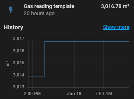

Ik heb ook een vraagje over het energy dashboard. Voor nu heb ik geen mogelijkheid om automatisch de gas meterstanden in HA te krijgen. Nu hou ik sowieso al wekelijks de standen bij. Daarom dacht ik een HA sensor te maken via een file sensor. Dit werkt, en via een template sensor heb ik deze aan het energy dashboard toe kunnen voegen. Tot nu toe heb ik een 3-tal dagen de meterstanden toegevoegd, en ik zie ook de updates terug in de sensor:
Afbeeldingslocatie: https://tweakers.net/i/w5u1HC-KiJVvnIZl1rwz-KVULn4=/full-fit-in/4000x4000/filters:no_upscale():fill(white):strip_exif()/f/image/nBQwPJnCK429j0vO82lnVskK.png?f=user_large
Maar er komen geen waardes door in het energy dashboard. Is er een minimaal aantal sensorupdates nodig voordat een sensor van waarde is het energy dashboard?
3.05 kWp Zuid - https://pvoutput.org/list.jsp?userid=80995 - Daikin Comfora FTXP 3.5 kW

Kire88 schreef op dinsdag 18 januari 2022 @ 13:06:
Je template sensor wordt wel geaccepteerd door het Energy Dashboard neem ik aan?

TheFes schreef op dinsdag 18 januari 2022 @ 13:08:
Correct:
Afbeeldingslocatie: https://tweakers.net/i/HbDcY4M5cbE5TBApvpSNnmM04Ro=/full-fit-in/4000x4000/filters:no_upscale():fill(white):strip_exif()/f/image/uoMiWc9V0qM6x6ddKyJnnm7g.png?f=user_large
Het gasbolletje is nu ook toevoegd aan het energy distribution overzicht:
Afbeeldingslocatie: https://tweakers.net/i/cV0oNiEyNx9dS9cczAzJGgKz0xQ=/full-fit-in/4000x4000/filters:no_upscale():fill(white):strip_exif()/f/image/7sF3iVeU9H9LAPaVYjcFyNPF.png?f=user_large

Kire88 schreef op dinsdag 18 januari 2022 @ 13:17:
Correct:
Staat er iets bijzonders over die sensor als je naar developer tools > statistics gaat?

  • Kire88
  • Registratie: Februari 2018
  • Laatst online: 03-10 09:23
@TheFes Ja, daar stond dat de unit kWh niet matchte met device class gas.
Ik weet dat ik de template sensor eerst met de incorrecte unit had aangemaakt, maar dit later gecorrigeerd heb in de configuration.yaml. Nu in de statistics tab 'Fix' uitgevoerd en de unit lijkt nu goed te staan:
Afbeeldingslocatie: https://tweakers.net/i/bi65bPVtgodeYF4Xh-KNVq-q-NU=/full-fit-in/4000x4000/filters:no_upscale():fill(white):strip_exif()/f/image/V06YEmsZ0SJ5xmbGuBw2urG0.png?f=user_large
Eens kijken wat er nu gebeurd. Zal eerst wel weer een nieuwe waarde moeten invoeren neem ik aan.
Het werkt, bedankt @TheFes
Afbeeldingslocatie: https://tweakers.net/i/cFgT7VIxj69EPWJsvSb_8SEGkJc=/full-fit-in/4000x4000/filters:no_upscale():fill(white):strip_exif()/f/image/6cHUYH12tpCTz9RyXbuQpOvj.png?f=user_large
Op deze manier zal ik trouwens alleen de maand totalen correct proberen te krijgen. Maar misschien lukt het me ooit nog om automatisch de meterstanden uit te lezen.
[ Voor 25% gewijzigd door Kire88 op 18-01-2022 14:09 ]

  • banaliteit
Ik wil gebruik maken van het Energy Management dashboard. Daarvoor heb je werkelijk verbruik, teruglevering en optioneel zonnepanelenopbrengst nodig.
Mijn setup bestaat uit
- een P1 meter van HomeWizard die live verbruik meet.
- een zonnepanelenmeter ECU-R die per 5 minuten de opbrengst update.
Hoe moet ik het Energy Management dashboard configureren?
- Voor zonnepanelen gebruik ik de totale incrementele opbrengst
- Voor verbruik kan ik een sensor aanmaken. Is dat op dagbasis: werkelijk verbruik = P1 + Zonnepanelenopbrengst? Maar alleen bij groter dan 0
- Voor teruglevering kan ik ook een sensor aanmaken. Is dat op dagbasis: werkelijk verbruik = P1 + Zonnepanelenopbrengst? Maar alleen bij kleiner dan 0
Hoe kan ik dit het beste implementeren?

banaliteit schreef op dinsdag 18 januari 2022 @ 15:07:
Verbruik en teruglevering zijn gewoon de waardes vanuit de P1 meter.
