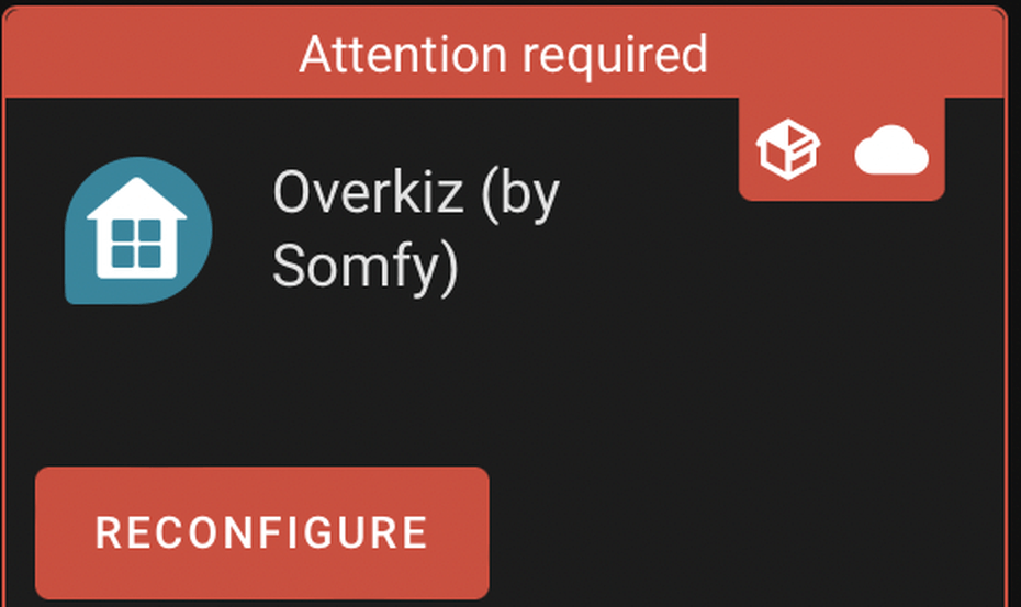

TheFes schreef op vrijdag 14 januari 2022 @ 11:23:
Volgens mij is het ook nog steeds de bedoeling dat de Overkiz integratie naar core gaat, en dus niet meer custom is.
In de toekomst kun je dus wellicht niet eens meer kiezen. Maar uit dat issue haal ik wel dat iMick dan eerst de authenticatieproblemen opgelost wil hebben.
Klopt! En de Somfy integratie uit core zal niet verdwijnen, ze zullen naast elkaar blijven bestaan.
De Somfy tahomalink.com server heeft de laatste tijd erg veel problemen, maar ik verwacht dat dit snel opgelost is. Ik kan nog niets delen, maar er zijn wat interessante ontwikkelingen en we hebben ook al een (dit keer echte) workaround in ontwikkeling.
Hij is sinds de laatste weken te onbetrouwbaar en mijn eigen automations falen daardoor ook... Dus ik snap de pijn!

Ik heb hier een Somfy connexoon waar meerdere rolluiken en zonnescherm op gekoppeld zitten.
Ik heb deze via de Overkiz (by Somfy) integratie via HACS gekoppeld.
Dit werkt prima tot na een tijdje ik elke keer de melding krijg dat de integratie opnieuw configuratie vereist.
Als ik daar dan mijn Somfy credentials invoer geeft hij een foutmelding onjuiste gebruikersnaam of wachtwoord.
(dit is echter wel de goede)
Waarom blijft hij niet gewoon werken?

  • iMick
  • Laatst online: 23:52
ComTech schreef op zaterdag 15 januari 2022 @ 22:17:
Zie https://github.com/iMickn...99#issuecomment-995825550 en meer reacties in dat issue. Als het goed is dan is er nu in ieder geval een meer definitieve fix, zeker gezien de integratie ook richting core gaat, maar het is even afwachten hoe de Somfy server reageert.

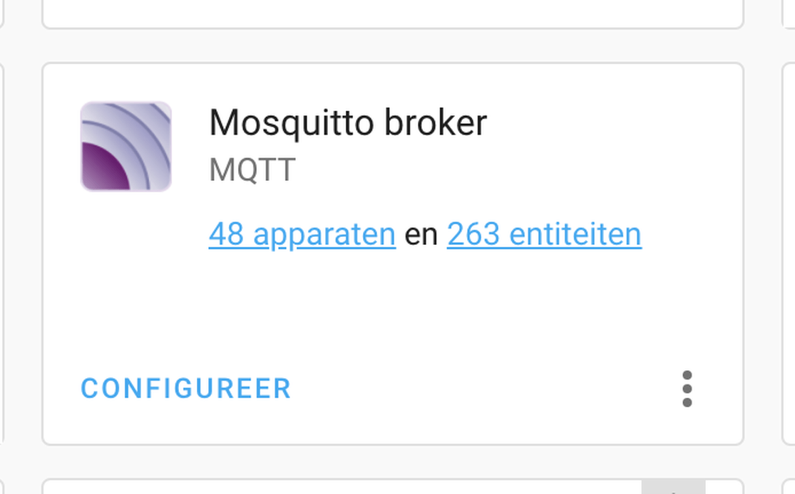

En hier voltrekt zich een volkomen verwarring. Want waar hebben we het over?
Ik heb het volgende:
Als add-on voor het vertalen van zigbee (uit de stick) naar MQTT:
Afbeeldingslocatie: https://tweakers.net/i/bxdtyTCGKOW00oOXjpY06bsMblM=/800x/filters:strip_exif()/f/image/tAwhx89cNyfMDzxk0RqrWKGP.png?f=fotoalbum_large
Om de MQTT te vertalen naar Home Assistant hebben we een broker nodig. Dat levert HA in 2 delen:
een addon (de broker of vertaler)
Afbeeldingslocatie: https://tweakers.net/i/4nUBfJTz4wf2xX4icb_TNsxu2fA=/800x/filters:strip_exif()/f/image/m3U0WivpdCBqY9hlm6ZbfkmY.png?f=fotoalbum_large
En (volgens de documentatie) een integratie (de client, het aanmaken van de apparaten en entiteiten)
Afbeeldingslocatie: https://tweakers.net/i/BTBuzFsRSEy9CPdwJgM0OjJflkk=/800x/filters:strip_exif()/f/image/TLKdhk7uIQ7vS0ZIQ5eYzLou.png?f=fotoalbum_large
Deze zit ook standaard in de integraties van HA
Afbeeldingslocatie: https://tweakers.net/i/Cd5uk_xTXIkQq_9Rz9-Tued32mQ=/full-fit-in/4000x4000/filters:no_upscale():fill(white):strip_exif()/f/image/GPdpSHDWiwea9ub2P4kJzDoB.png?f=user_large
Ik heb GEEN user aangemaakt (staat in mijn config ook op user: [] )
Dan pakt HA zelf een user. Als je op re-configure klikt zie je een username en een onmogelijk password
Dit werkt voor mij en na een paar maanden rotzooien kom ik er niet meer aan }:O
Overigens moest ik na die maanden uitproberen dit versneld in december tussen kerst en OeN doen omdat mijn conbee2 stick was overleden na een update. Ik was mijn volledige zigbee netwerk kwijt dat blijkbaar op de stick werd opgeslagen. Met MQTT wordt de database opgeslagen in een .db bestand (zigbee.db), dus kan ik in theorie een andere stick inpluggen en doorgaan. Niet getest overigens. Gezien de complexiteiten moedig ik de ontwikkelaars aan hier een keertje naar te kijken, het kan vast eenvoudiger :>
edit: de enige aanpassing in configuatiebestanden is in z2M waarbij ik verwijs naar de locatie van de stick.
edit 2: zie @Gizz & tekstueel
[ Voor 8% gewijzigd door oltk op 16-01-2022 13:56 ]

slow whoop schreef op vrijdag 14 januari 2022 @ 11:34:
Ja, dat zou mooi zijn. Als de Overkiz integratie werkt, werkt ie ook prima. Maar ik word wel een beetje moe van elke keer weer m'n wachtwoord te moeten invullen als er iets omgevallen is. Ik heb nu regelmatig dat de automatisering van m'n rolluiken niet werkt omdat de Overkiz integratie problemen heeft. Hopelijk wordt daar een oplossing voor gevonden.
Ik vraag me af hoe vaak zo'n API nu eigenlijk gebruik wordt. Ik heb 3 rolluiken die elke dag een keer open en dicht gaan. Zo vaak hoef ik die API dus niet te gebruiken. Of wordt er elke x minuten/seconden gepolled wat de status van de rolluiken is? Een lokale (non-cloud) oplossing zou trouwens nog veel beter zijn. Hoezo moet de Somfy server daar überhaupt tussen zitten?
Ik zou een volledig lokale oplossing ook enorm toejuichen.
In de thread over de huidige Overkiz authenticatieproblemen stond trouwens een link naar een verhaal van iemand die het voor elkaar heeft gekregen de Connexoon te jailbreaken (https://community.home-as...n-tahoma-jailbreak/297076). Het stappenplan lijkt vrij simpel en ook toe te passen voor de Tahoma. Helaas zijn ze nog niet zo ver dat de Overkiz integratie volledig lokaal kan worden gekoppeld, maar het begin is er!

scorpion303 schreef op maandag 17 januari 2022 @ 10:16:
Ja, die link heb ik ook bekeken. Mooi dat daar aan gewerkt wordt, maar het leek me nog niet zo eenvoudig. Ik merk dat ik erg terughoudend ben met dit soort oplossingen, omdat ze (nog) niet stabiel zijn, en ik wil juist dat mijn Domotica dat wel is. Ik moet er van op aan kunnen. Daarom baal ik ook van de authenticatieproblemen die er nu regelmatig zijn.
Ik heb meer vertrouwen in de Velux KLF 200 als gateway voor de Somfy IO producten. In dezelfde thread staat daar ook een link naar vermeld. Dat werkt met een local API, en is het aanzienlijk makkelijker om aan de praat te krijgen. Ik heb alleen geen zin om mijn dure Connexoon te vervangen door een nog duurdere KLF 200. Maar achteraf gezien had ik misschien beter de KLF 200 kunnen kopen. Overigens weet ik niet welke nadelen daar aan kleven.

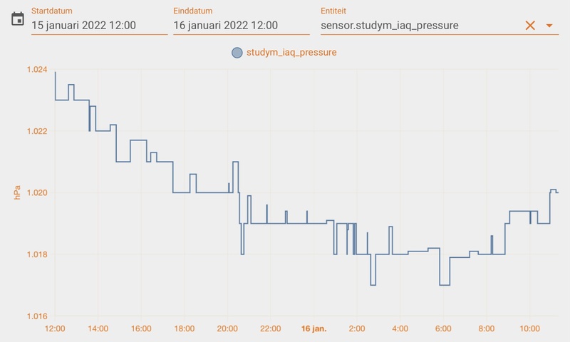

Voor de mensen die een luchtdruk meter in hun systeem hebben, er zijn veel mensen die de drukgolf van de vulkaanuitbarsting op de Fuji eilanden kunnen terugzien. Even in history op 15 Jan rond 20:30 en 16 Jan rond 3:00 kijken. Toen kwam deze 2x langs Nederland. Ik denk zelf dat ik deze ook heb gespot met de barometer van mijn mobiel:
Afbeeldingslocatie: https://tweakers.net/i/f80NVxELc8YMqAOLEcLTC5feUH8=/800x/filters:strip_icc():strip_exif()/f/image/wgLtXex6qrSuznASBX8nBBSx.jpg?f=fotoalbum_large
Zie ook deze reddit post:
https://www.reddit.com/r/...on_wave_detectors_poland/
Blijft indrukwekkend hoe iets aan de andere kant van de wereld zo duidelijk meetbaar is hier

iklucas schreef op maandag 17 januari 2022 @ 10:50:
Zelfs de simpele Aqara Zigbee sensoren laten deze pieken/dalen zien, dus denk dat heel veel mensen dit wel terugzien in hun historie…
Afbeeldingslocatie: https://tweakers.net/i/aCN7aR9Oqfm98WF-ahgZsH-lCCg=/800x/filters:strip_icc():strip_exif()/f/image/CIQf4pNnbjifmiyb3JhuPu71.jpg?f=fotoalbum_large
Afbeeldingslocatie: https://tweakers.net/i/DmCLWyua6S5V6a3dIn9flQ4Rzyk=/full-fit-in/4000x4000/filters:no_upscale():fill(white):strip_exif()/f/image/RzbbNZaRMoRX5zgNwhbktcbO.png?f=user_large
Gemeten met een bme280 op een esp.
Wel "leuk" om te zien wat voor een effect zoiets aan de andere kant van de wereld heeft

  • scorpion303
slow whoop schreef op maandag 17 januari 2022 @ 10:37:
Ik gebruik onze Connexoon 'gelukkig' alleen voor het bedienen van ons zonnescherm. Ik verwacht dat het nog wel minstens een maandje of vier gaat duren voordat die weer uitgeklapt kan worden. :) Ik hoop dat de integratie (en de Somfy API) tegen die tijd wel weer stabiel is.
Ik ben wel (net als velen om mij heen) behoorlijk klaar met Somfy. Ik snap dat je al je afzonderlijke producten niet out-of-the-box gaat uitrusten met Domotica koppelingen. Ik vind het prima als je daar dan een extra losse domotica interface (zoals de Connexoon of Tahoma) voor moet aanschaffen. Okay, over de (te?) hoge prijs van deze kastjes kan je lang discussieren, maar dat heeft niet zo veel zin. Domotica is (soms) gewoon een erg dure hobby en voor het zo veel mogelijk kunnen integreren van alle apparaten in een huis ga je soms wat verder dan financieel verstandig is. Ik vrees dat Somfy dit ook beseft en er een mooi extra centje aan verdient.
Wat ik echt heel erg vervelend vind is het totale gebrek aan aanbieden van een stabiel en open koppelvlak. Het liefst lokaal, maar ik kan inmiddels ook wel leven met een cloud-koppeling. Somfy heeft de laatste jaren echter aangetoond dat ze gewoon geen prioriteit leggen bij het open stellen van hun systemen voor anderen. De open API ondersteunt lang niet alle apparaten en de op maat gemaakte alternatieven (zoals de HA Overkizz integratie) vallen constant om door vage problemen aan Somfy's kant. Hun eigen app lijkt wonderwel te blijven werken, maar zit echt verschikkelijk in elkaar.
Ik snap niet dat een dergelijk bedrijf anno 2022 geen duidelijke visie/strategie heeft omtrent open integratie van componenten. Dit gaat ze de komende tijd echt een boel klanten kosten. En met alle respect, het gaat hier om het open/dicht kunnen doen van een zonnescherm of rolluik. Daar heb je (mijns inziens) niet miljoenen regels code voor nodig.
Zodra het moment komt waarop mijn zonnescherm lokaal vanuit Home Assistant kan worden bediend, voer ik die jailbreak uit en koppel ik mijn Connexoon los van het Internet. Ik verwacht/hoop dat als dit eenmaal werkt, het wel zal blijven werken.
