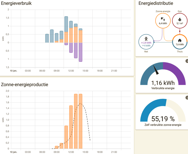

Vandaag de sqlite3-database gemigreerd naar mariadb via deze handleiding: https://community.home-as...m-sqlite-to-mariadb/96895
Duurde ff, maar ging goed. Moest nog wel wat extra updates draaien, want HA begon ook te mekkeren over andere tabellen die geen default value voor id hadden enzo. Maar nadat de foutmeldingen waren verholpen zie je het aantal rijen in de tabellen events en states netjes toenemen.
Alleen het energie-dashboard maakt er vandaag wel een zootje van. Kan zijn dat ie toch ergens wat in de war is geraakt en dat het morgen goed is.
De grafiek laat teruggave zien, ook in de avond:
Afbeeldingslocatie: https://tweakers.net/i/2gP3sU2SzY_tLxrwP4v9R_aaUxw=/800x/filters:strip_exif()/f/image/WTUeCJ4HGmkqRk4SFPNRlk4G.png?f=fotoalbum_large
Overigens zou import en export T2 0 moeten zijn (piektarief).
Bij de bedragen maakt ie er dit van:
Afbeeldingslocatie: https://tweakers.net/i/hAo9I0KqQkbTSAbZbDJ3ZpratT4=/800x/filters:strip_exif()/f/image/V9Lq47flUo7eeLKMRvOfudgT.png?f=fotoalbum_large
Ik dacht nog: misschien bij de omzetting is er iets met de tarieven gebeurd die ik had ingesteld maar die staan nog op 0,34 voor stroom en 1,14 voor gas.
Waar kan het mis gaan? Of zal ie doordat ik overdag (met gestopte container) de conversie deed van slag zijn en ben ik te ongeduldig en is morgen alles weer bij het oude?

DikkieDick schreef op zondag 9 januari 2022 @ 22:00:
Heb je die instructies uit de eerste post gevolgd? Want die zijn wel van ver voordat het energy panel überhaupt bestond.
Zie dat er vrij recent nog instructies geplaatst zijn, die lijken me dan beter:
https://community.home-as...qlite-to-mariadb/96895/43

Yep. Zie nu dat ik niet verder gekeken had dan mijn neus lang is. :-)
O, daar zitten net een paar extra statements in. Hopelijk volstaat het door die foreign keys opnieuw aan te maken. Het daadwerkelijk vullen gaat wel op dezelfde manier, dus dat scheelt. Overigens duurde die import wel een paar uur, en dat op een SSD.
Toch nog maar even gestoeid met die foreign keys (en ook de laatst) uit jouw aangehaalde post.
Mekkert ie een paar keer over dat ie de tabel niet aan kan maken terwijl die er natuurlijk al was en ik een alter table doe en een foreign key erop wil zetten. Oplossing hier was de naam van de foreign key weg te laten.
Ik vermoed dat dit geen positieve gevolgen meer heeft voor mijn energie dashboard van vandaag. Hopelijk gaat dit morgen weer beter worden. Anders wordt het weer iets om uit te zoeken hoe dat recht te breien.
[ Voor 31% gewijzigd door DikkieDick op 09-01-2022 23:27 ]

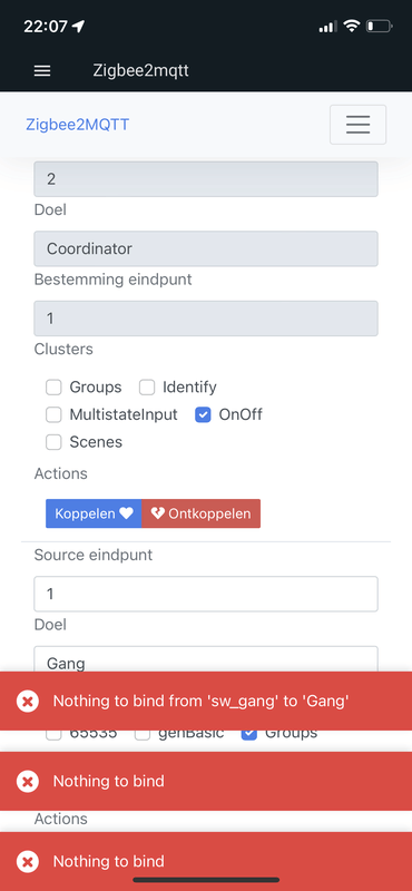

beste allemaal,
ik ben nog vrij onbekend op hassio gebied. Ik loop tegen een probleem aan. ik heb Phillips Hue lampen en schakelaar van Xiaomi. Nu wil ik deze met elkaar binden, zodat als het Hassio eruit ligt ik nog altijd mijn lampen kan bedienen. Alleen weet ik niet wat de instellingen zijn. Ik heb mijn lampen al in een groep gezet. maar als ik op koppelen druk krijg ik onderstaan melding. wie kan me helpen. alvast bedankt.

Update: nieuwe dag en het ziet er nog steeds zo beroerd uit.
3 mogelijkheden:
1, uitzoeken waar het door komt.
2. de hele exercitie opnieuw uitvoeren
3. terug naar sqlite3.
Opties 2 en 3 betekenen wel bijna 1 dag dataverlies maar daar kan ik mee leven. En gaat denk ik sneller dan het uitzoeken.
Update 2: gegaan voor optie 2 en die draait nu.
Update 3: import draait nog maar is met de statistics_short_term-tabel bezig. Ik constateer dat ie deze keer aanzienlijk meer rijen importeert dan gisteren. Omdat ik, omdat ik deze had gestart in een console in portainer, waarbij de console na een minuut weg was, via phpmyadmin in de gaten hield of er nog leven in zat. Dat verdwijnen van het console kwam door nginx en had hem natuurlijk gestart via een duckdns.org-domein. Overigens die instelling in nginx aangepast, maar vandaag via lokaalip:poort portainer aangeroepen.
Update 4: knalt ie er uit met ERROR 2013 at line 2031279: lost connection...
Blijkt de importfile 16 regels meer te bevatten. Met een tail blijkt dat in ieder geval het laatste record er in zit maar bij de creatie van de indexen het fout gaat.
En dan wordt het nog erger want mijn events.ibd is leeg en zie ook waarom. Stomme kopieslag. Dom foutje. Dat wordt dus weer opnieuw. Never mind.
[ Voor 43% gewijzigd door DikkieDick op 10-01-2022 07:19 ]

@Weirdneo
Volgens mij zijn Xiaomi's daar niet zo goed in. Zou kunnen dat het helemaal niet gaat werken.
Welke melding krijg je?

En na de volledige omzetting weer vreemde staafdiagrammen. Ik ga weer terug naar sqlite.

@Weirdneo
Ben niet bekend met zigbee2mqtt, maar ik vind deze pagina:
https://www.zigbee2mqtt.io/devices/WXKG06LM.html
en daar staat niks op over binding, zoals bij bijv. IKEA en philips switches wél het geval is.
Misschien beter hier vragen:
Zigbee2mqtt - open source zigbee bridge

vraag:
bij ons op het energiebordgeeft de meter van: zelf verbruikte zonne-energie niets aan
werkt die bij jullie wel?
en hoe krijg ik dat voor elkaar?
bvd
  • TheFes
  • Laatst online: 22:55
annestweak schreef op maandag 10 januari 2022 @ 14:18:
vraag:
bvd
antwoord:
werkt hier prima. Vereist wel dat je zowel de data van de teruglevering aan het net weet, en de opbrengst van de zonnepanelen.
Home Assistant configuratie

@annestweak je hebt daarvoor nodig de import van het net, de export naar het net en de opbrengst van je zonnepanelen. Verder rekent HA het zelf uit.
Voorbeeldje:
Is om 12:00 uur:
  • Import 100 kWh
  • Export 100 kWh
  • Zonnepanelen 100 kWh
En om 13:00 uur:
  • Import 101 kWh
  • Export 102 kWh
  • Zonnepanelen 105 kWh
Dan weet HA dat er tussen 12:00 en 13:00 uur het volgende is gebeurd:
  • 1kWh vanuit het net verbruikt
  • 2kWh van de opwek is niet zelf verbruikt maar geëxporteerd
  • Houden we over 3kWh die is opgewekt én zelf verbruikt
  • Totaal verbruik huishouden: 4kWh
[ Voor 4% gewijzigd door Gizz op 10-01-2022 14:30 ]

heren bedankt voor jullie snelle reacties,
ik heb alles lopen via de p1 en mijn zonnepanelen zijn opgenomen in de ha
is het dan niet zo dat hij dan de waarde aan moet geven?
of moet ik nog iets instellen?
  • annestweak
  • Registratie: Mei 2020
  • Laatst online: 01-10 04:25
TheFes schreef op maandag 10 januari 2022 @ 14:27:
antwoord:
die zijn bekent want die zijn wel zichtbaar
  • TheFes
annestweak schreef op maandag 10 januari 2022 @ 14:41:
Dat zou vanzelf moeten gaan. Plaats anders eens een screenshot van hoe je dashboard er uit ziet
  • annestweak
Afbeeldingslocatie: https://tweakers.net/i/lyomarPNl5AaM1pciAnVnj5dRb0=/800x/filters:strip_exif()/f/image/jbeIcW4aEPDIWjg0IkkeJwup.png?f=fotoalbum_large
  • TheFes
Alle data is er wel inderdaad. Mogelijk werkt dit pas vanaf morgen, als er een hele dag aan data is.
  • Kodess
  • Laatst online: 21:19
er klopt iets niet. hoe heb je meer teruggeleverd dan je panelen hebben opgewekt...
als het de eerste dag is kan het idd een bug zijn en anders staat er toch iets fout ingesteld
[ Voor 10% gewijzigd door Kodess op 10-01-2022 14:56 ]

Kodess schreef op maandag 10 januari 2022 @ 14:56:
Scherp ja!
Daardoor klopt die 0% rekenkundig wel gewoon.
[ Voor 10% gewijzigd door TheFes op 10-01-2022 14:58 ]
haha inderdaad scherp ja,
hmm maar wat staat er verkeerd? 8)7

  • TheFes
annestweak schreef op maandag 10 januari 2022 @ 14:59:
Dat is voor ons vanuit hier natuurlijk niet te zien.
Wat klopt er? Komen de waardes op het energy panel over je zonnepanelen overeen met wat je bijvoorbeeld in de app van je omvormer ziet?
Hoe komt je aan die teruglevering? Komt die rechtstreeks uit de meter via de p1 interface?
  • timovd
  • Laatst online: 22:50
timovd
Voorsprong door techniek
@annestweak kun je een screenshot delen van je energy config? Ik vermoed dat een apparaat/sensor op de verkeerde plek staat.
Op Electricity grid moet je alleen de consumptie/productie van je P1 meter hebben. Heb je daar ook de omvormer in?
[ Voor 31% gewijzigd door timovd op 10-01-2022 15:06 ]

  • annestweak
timovd schreef op maandag 10 januari 2022 @ 15:05:

  • annestweak
2x totaal opgewekt erin
dat is de fout?

je levert 2 dingen terug, dat lijkt me fout
Tijd van werken, tijd van rusten
  • timovd
timovd
@annestweak Exact volgens mijn verwachting. Haal zonnepanelen_totaalopgewekt weg bij elektriciteitsnet. Die staat al bij Zonnepanelen.

Bedankt toppers!
het werkt

  • superadmin
  • Laatst online: 01-10 21:29
RudolfR schreef op maandag 10 januari 2022 @ 15:11:
@superadmin
Waarom niet gewoon deconz op die aparte pi draaien en dan via de rest-API benaderen over ethernet?
Hier staat misschien wel wat nuttigs tussen:
https://github.com/Koenkk/zigbee-herdsman/issues/294
Geen Fan van Deconz maar;
https://github.com/Koenkk/zigbee2mqtt/issues/10533 did the trick :)

  • Shattering
  • Laatst online: 14-01 13:01
Volgens deze grafiek heb ik zonne-energie op het net gezet, terwijl ik deze ook gewoon zelf kon gebruiken? Ik was thuis op dit moment.
Kan dit, of heb ik misschien iets verkeerd geconfigureerd? Bedankt!

  • new_guy
  • Laatst online: 21:56
Shattering schreef op maandag 10 januari 2022 @ 17:34:
Gezien het verloop van de grafiek, energie is in het "begin van het uur" opgewekt en niet volledig opgebruikt. Later ben ben je meer gaan verbruiken en is de zon minder gaan schijnen.
  • KC27
Als jouw zonnepanelen meer elektriciteit produceren dan jij afneemt dan gaat het restant gewoon terug het net in. Als je dat niet wilt zul je toch meer apparaten aan moeten zetten (of je panelen uit).

Naast wat de anderen al zeggen, heeft het ook niet te maken met op welke fase je teruglevert, mocht je 3-fase hebben?

  • Mars Warrior
  • Laatst online: 00:29
Mars Warrior
Earth, the final frontier
thecompany schreef op maandag 10 januari 2022 @ 18:33:
Een slimme meter moet dat verrekenen over alle fasen volgens de documentatie 8)

  • thecompany
  • Laatst online: 17:25
Mars Warrior schreef op maandag 10 januari 2022 @ 18:53:
Daar was ik al erg benieuwd naar, hier hoop ik wel op. Scheelt me weer fases omhangen (Jacuzzi + Zonnepanelen op dezelfde ipv nu 1 en 3), zodra het salderen wordt afgebouwd.
