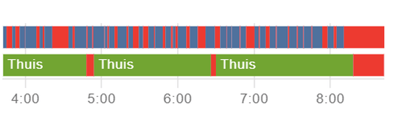

Ik gebruik ook de HA app en bij mijzelf werken de locatie updates vlekkeloos. Bij mijn vrouw lijken de locatie echter alleen geupdate te worden zodra ze de app opent. Ben er nog steeds niet achter waar dat aan kan liggen. De app settings op elkaar afgestemd maar dat heeft niks opgelost helaas.
Hier precies hetzelfde, alle instellingen nagelopen en zijn gelijk voor zover ik kan zien,

Kire88 schreef op maandag 10 januari 2022 @ 19:36:
Sleep / battery saver settings vanuit het OS?

Hmmbob schreef op maandag 10 januari 2022 @ 19:54:
In dat geval zou ik wel updates verwachten zodra ze de telefoon gebruikt? Dat is zeker vaker dan er locatie updates zijn. Of is die setting ook per app instelbaar?

Ook afhankelijk van het OS. Beste uitleg staat hier:
https://companion.home-assistant.io/docs/core/location

Iemand die enige input heeft:
Ik wil graag op een betrouwbare manier verifieren of mensen thuis zijn of niet. Ik heb geen mogelijkheid om dit met een app te doen. Dus heb ik nu een combinatie van:
* Espresense
* nMap
Met deze combinatie kan ik eigenlijk vrij goed detecteren of er bepaalde devices in de buurt van mijn huis zijn/of gezinslid x thuis is.
Ik merk echter dat beide methodes niet 100% accuraat zijn:
Afbeeldingslocatie: https://tweakers.net/i/Vgx_aQkJgjwYRbNA0oChDK79H0o=/full-fit-in/4000x4000/filters:no_upscale():fill(white):strip_exif()/f/image/KQ5H8oEmEdRKpXyHcXeJCZQe.png?f=user_large
Ik kan die nmap tracker mooi toevoegen als device tracker voor een bepaald persoon (device_tracker.) maar die detectie op basis van ESPresense is een normale sensor en kan ik dus niet als device tracker inzetten voor een bepaald persoon:
YAML:
sensor:
- platform: mqtt_room
    device_id: "apple:iphone12-1"
    state_topic: 'espresense/rooms'
    timeout: 60
    away_timeout: 120
Hoe maak ik van deze sensor een "device_tracker"? Van deze documentatie snap ik niet zoveel heel eerlijk gezegd: https://www.home-assistant.io/integrations/device_tracker/
  • Septillion
  • Laatst online: 00:37
@lasharor Ik moest ook even zoeken maar op die pagina kan je rechts via "Presence Detection" op de lijst met integraties komen voor device trackers. Daar heb je ook MQTT Device Tracker. Lukt het daarmee om de sensor om te schrijven?

lasharor schreef op dinsdag 11 januari 2022 @ 08:47:
* Espresense
* nMap
YAML:
sensor:
    timeout: 60
    away_timeout: 120
Wifi tracking? Over het algemeen is iemand thuis als de betreffende telefoon ook thuis is. Er zijn diverse routers met HA op deze manier te gebruiken.

Septillion schreef op dinsdag 11 januari 2022 @ 08:58:
Heel raar. Ik heb het voorbeeld daar gebruikt om een nieuwe device tracker toe te voegen aan mijn configuration.yaml. Maar, dit resulteert uiteindelijk niet in een nieuwe entiteit in de HA interface. Ik verwacht eigenlijk dat ik of een foutmelding krijg bij het controleren van mijn configuratie of dat het device wel zichtbaar is maar niet goed functioneert:
YAML:
device_tracker:
  - platform: mqtt
    devices:
      iphone_123: "espresense/rooms"
    qos: 1
    payload_home: "woonkamer"
    payload_not_home: "not present"
    source_type: bluetooth
@iRobert Het probleem daarbij is dat we allemaal gebruik maken van Apple toestellen. Waarbij toestellen om de zoveel tijd hun verbinding met het WIFI punt verliezen en daarnaast ook om de zoveel tijd van MAC adres veranderen
Ik kan die privacy features per netwerk wel uitzetten maar dan krijg ik weer een irritante melding dat het niet "veilig" is. Ik wil daarom graag WIFI tracking combineren met BLE tracking zodat ik zeker weet dat ik of mijn partner thuis zijn.
* Espresense
* nMap
Misschien niet helemaal wat je zoekt, maar misschien heb je er wat aan....
Ik had hetzelfde omdat niet iedereen de app wil hebben. Ik heb het zo ingesteld dat iedereen een vast ip-adres heeft als ze wifi gebruiken. En op basis van ping naar dat ip-adres bepaal ik of iemand al dan niet thuis is. Dit is ook niet waterdicht want zie bv bij dochter dat als die thuis is ze toch afwezig is volgens deze methode. Of ze zet de wifi uit op haar feun. :-)
Dit heb ik in mijn device_track.yaml:
YAML:
- platform: ping
  interval_seconds: 30
  consider_home: 300
  hosts:
    telefoon_dick: !secret ip_dick
    telefoon_exxxx: !secret ip_exxxx
    telefoon_ixxx: !secret ip_ixxx
    telefoon_mxxxx: !secret ip_mxxxx
Dat betekent dan dat er om wat voor redenen dan ook 5 minuten geen respons komt dat dan de persoon afwezig wordt gemeld.
[ Voor 3% gewijzigd door DikkieDick op 11-01-2022 09:49 ]

@lasharor Ook geen error in je log? Niet per ongeluk nu twee keer 'device_tracker' in je config ofzo?
lasharor schreef op dinsdag 11 januari 2022 @ 09:29:
Wut, wat is dat voor IPhone onzin... Als je zegt dat een netwerk veilig is moet een OS daar toch gewoon verder zijn klep over houden... :X

Septillion schreef op dinsdag 11 januari 2022 @ 09:37:
Hij geeft niet aan dat het netwerk onveilig is, hij geeft gewoon een "privacywaarschuwing". Kun je gewoon negeren en hoef je verder niks mee te doen. Het enige dat hij zegt is dat je mogelijk getracked kan worden, dat dat jou specifieke intentie is, dat weet je de iPhone niet.
Het zou mij eigenlijk verbazen als android niet zoiets doet.

  • Septillion
Als je specifiek aan geeft dat je het netwerk vertrouwd dan weet het device dat naar mijn idee zeker wel.

DikkieDick schreef op dinsdag 11 januari 2022 @ 09:36:
YAML:
- platform: ping
  consider_home: 300
  hosts:
Ik gebruik voor mezelf en mijn vrouw 3 methodes (je kunt ze combineren):
- De companion app
- Google maps
- nMap
Nmap is ook een soort ping, je kunt dan ook aangeven dat hij een bepaalde tijd van aan- of afwezigheid moet hebben voordat hij het als aan- of afwezig ziet.
Voor de kinderen gebruik ik Google maps en ook nMap.

CAP-Team schreef op dinsdag 11 januari 2022 @ 10:27:
- De companion app
- Google maps
- nMap

DikkieDick schreef op dinsdag 11 januari 2022 @ 10:49:
Nmap ken(de) ik nog niet, maar komt als ik het zo lees overeen met mijn methode.
Voor gebruik van Google Maps, dan moeten toch wel de telefoons eerst bekend zijn lijkt me. Misschien domme vraag: maar hoe krijg ik de telefoons bekend zonder dat ze de app op de telefoon hebben?
Want in mijn situatie zie ik nu alleen mijn telefoon en laptop in de HA.
De kinderen hebben allebei een Android telefoon en ze zitten in Family Link waardoor hun locatie al gedeeld wordt met mijn Google account.
Je moet dan Google maps configureren, en je moet een cookie bestand opslaan van jouw Google sessie. Misschien niet het meest ideaal maar het werkt wel. Geen extra app nodig.

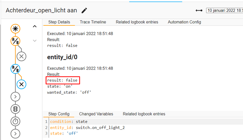

  • feenstn
  • Laatst online: 26-03-2024
Wolf3D schreef op dinsdag 11 januari 2022 @ 12:45:
Kan ik ergens zien welke condition bijvoorbeeld wel TRUE oplevert en welke niet, of op welk punt in de automation hij 'fout' gaat?
Kijk even bij de trace, daar kan je makkelijk debuggen:
knopje bij de automatisering:
Afbeeldingslocatie: https://tweakers.net/i/IAjq61wEo5HNHNbmF0019wIFjdA=/full-fit-in/4000x4000/filters:no_upscale():strip_exif()/f/image/UbPJsm78LorqpeqnVM9AtMih.png?f=user_large

feenstn schreef op dinsdag 11 januari 2022 @ 13:01:
Die trace functie had ik inderdaad gevonden, maar ik snap niet hoe ik het moet lezen. Oranje en blauwe en grijze kleuren. Ik kan nergens vinden hoe je dit moet lezen....

  • feenstn
Wolf3D schreef op dinsdag 11 januari 2022 @ 13:17:
Ik ben ook geen expert, maar je kan op de triggers en conditions klikken voor meer info.
De oranje lijn is de 'flow' door de autmation.
conditie1 = true dus door
Afbeeldingslocatie: https://tweakers.net/i/qXt7Z8OJKMFekNp03yNUQTWiT_s=/full-fit-in/4000x4000/filters:no_upscale():fill(white):strip_exif()/f/image/Et3XdkRpS1nj3oyXv3Zx4QhV.png?f=user_large
conditie2 = false dus stopt het
Afbeeldingslocatie: https://tweakers.net/i/aogvFkMUWxXazhkyGIXFRqSCvdY=/800x/filters:strip_exif()/f/image/9kC1L89rIE0texKRGSJGNMmr.png?f=fotoalbum_large

  • TheFes
  • Laatst online: 09:07
feenstn schreef op dinsdag 11 januari 2022 @ 14:40:
Die kleurtjes zijn wel afhankelijk van het gekozen thema
Werkt trouwens ook zonder trigger/conditions ID's
Je automation heeft wel een id: nodig. Die krijgt hij automatisch als je hem in de GUI aanmaakt, als je hem zelf helemaal in YAML schrijft moet je die dus wel toevoegen.

  • Wolf3D
  • Laatst online: 27-07 11:17
Top! Aangezien ik veel naar mislukte of niet werkende Automations zit te kijken, was me niet eerder opgevallen dat de oranje lijn de flow door de automation is. Maar de blauwe is dan het eindpunt? Want het kan ook nog grijs zijn, zoals in jouw 2e screenshot, bij de X onder de eerste A/B.
Anyway, het geeft me al wat meer richting. En erop klikken is ook handig! |:(

  • TheFes
Wolf3D schreef op dinsdag 11 januari 2022 @ 15:19:
Blauw is volgens mij degene die geselecteerd is voor meer details, in mijn thema kan ik dat niet zien, oranje is ook blauw bij mij.
Grijs is alles wat niet uitgevoerd is. Voor elke stap in de automation wordt een rondje aangemaakt, de grijze zijn niet uitgevoerd, in dit geval omdat die tweede condition dus false was.
Home Assistant configuratie
Gelukkig heb ik hetzelfde thema. En duidelijk wat betreft de ID. Top!
Oranje geeft de flow weer en dus ook het uiteindelijke eindpunt:
Hier het begin overzicht van betreffende automatisering:
Afbeeldingslocatie: https://tweakers.net/i/RlVB6NRLw68tuFkiJCn2eTLCGFI=/full-fit-in/4920x3264/filters:max_bytes(3145728):no_upscale():strip_icc():fill(white):strip_exif()/f/image/I50J7USmLmiJwj7RVa31avTK.jpg?f=user_large
Als je dan een specifieke trigger/condition of actie selecteert wordt deze blauw en kan je meer info vinden.
Maar in 1 oogopslag zie je dus dat deze automatisering stopt op de 2e conditie en de acties daaronder (grijs) niet uitvoert.
TheFes schreef op dinsdag 11 januari 2022 @ 14:54:
OK, die is er ook in de GUI wel idd.
