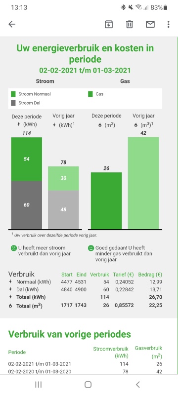

Sinds een aantal jaar woon ik op mijzelf, werk deels (re-integratie) en kom ik erachter dat je bepaalde uitgaves beter niet kunt doen/beter kunt sparen. Deze maand zitten er ook weer grote uitgaves aan te komen o.a. voor de waterschapsbelasting en mijn energierekening:
Afbeeldingslocatie: https://tweakers.net/i/T2S5T9CfPsP6iCiqLgQ3i0m7Gp4=/full-fit-in/4000x4000/filters:no_upscale():fill(white):strip_exif()/f/image/2J7NGamFGvH0AUATId0fyMZ4.png?f=user_large
Ik heb een energiezuinige woning (Label A - appartement), maar ik zit volgens Greenchoice op een 2-persoons huishouden als je naar energiegebruik kijkt. De verwarming heb ik niet altijd aan en opzicht ben ik redelijk zuinig met douche, daardoor zit ik voor gas wel onder het gemiddelde voor 1-persoons.
Dit zijn mijn groot verbruikers:
- Desktop (24/7 - 650W - tegen 22:00/23:00 ga ik naar bed en de PC uit)
- NAS (24/7 - 450W? - 4x HDD's + HTPC)
- rPi4 (24/7 - TVHeadend)
- Externe HDD clossure (24/7 - Backups)
- Xbox One X (Niet 24/7 - geen eco-modus)
- Draadloze telefoonlader (Samsung)
- LED TV (in het weekend of in de avond 4/5 uur)
- LED lampen in huis
Het lijkt allemaal niet zo veel? Of zijn dit echt grootverbruikers?
Kan ik energieverbruik inleveren zonder mijn devices in te leveren?
Thanks. :)

Heb je een slimme meter (lijkt me wel gezien je grafiekje).
Dan zou je kunnen bijhouden welke uren van de dag je veel verbruikt, en wat je achtergrond (nacht) verbruik is.
Ps 3000 kwh!!!
Ik woon samen met mijn vriendin, allebei thuis werkend. Ik heb een pc met 550w voeding (R7 3700x en 1660s).
Wij verbruiken op jaarbasis 1000 kWh met 2 personen.
Jij verbruikt dus 6x zoveel!
[ Voor 38% gewijzigd door 99ruud99 op 06-03-2021 09:50 ]

Ik denk niet dat je pc en nas zo veel gebruiken. Samen al 1kW. Dat is 24kWh per dag en al 720kWh per maand.
Maar wat is dan wel realistisch. Je zit ongeveer 70kWh boven gemiddeld. Dat is ongeveer 1 apparaat van 100W dat 24/7 aan staat. Dat zou best al eens die nas kunnen zijn als je die niet energiezuinig gemaakt hebt.

Dit inderdaad. Meten is weten. Zolang je niet minstens 80% van het electraverbruik in kaart heb gebracht (letterlijk: een lijstje dat optelt tot het verbruik op de meter) dan is elke discussie of tip in dit topic zinloos.
Meet dus gedurende een tijd alle apparaten in huis. Houdt ook bij of schat hoe veel een apparaat in de verschillende verbruiksstanden staan. Voor apparaten die niet goed gemeten kunnen worden gebruik je informatie over het product. Daarvoor kun je niet blindelings het maximaal opgenomen vermogen gebruiken (zoals onterecht in de topicstart al voor diverse apparaten wordt gedaan). Voor vaste lampen werkt het echter vrij aardig.
Je krijgt dan dus een excel met enerzijds het gemiddelde gemeten gebruik (kWh per dag/week/maand/jaar) en daarbij van alle apparaten in je huis het energiegebruik over diezelfde periode (een 100W lamp die gedurende 10 uur per dag aanstaat is dus 1kWh / dag). De som van die laatste moet in de buurt komen van het gemiddelde gemeten gebruik (bv 20% marge). Noteer ook dagelijks de standen op de meter om te zien of dat wel enigszins constant is.
Als je het merendeel in kaart hebt gebracht dan sorteer je de lijst. Vervolgens beschouw je of je daar iets mee wilt en kunt. Bij dergelijke verbruiken is het vaak zo dat een paar zaken eruit springen. Pak je die aan dan kun je de rest (vooralsnog) negeren.
Je verbruik lijkt me inderdaad belachelijk hoog. (mits niet elektrisch koken/woningwarmte/airco/whatever)
Dat oordeel is aan topicstarter, en hem alleen, nadat hij is nagegaan waar de energie voor wordt verbruikt.
topicstarter moet dus gemiddeld zo'n 8.5kWh per dag verklaren oftewel 356W gemiddeld continu verbruik. Dat is redelijk goed te doen.
Vermoedelijk ligt het jaarverbruik iets lager omdat in de winter typisch wat meer electriciteit wordt verbruikt.

@HollowGamer Ik ben het met @SniperGuy eens dat het vrij normaal verbruik is gezien de hoeveelheid apparaten die je thuis hebt. Ik heb thuis mijn PC die rustig 14 uur per dag aan staat en een klein servertje die 24/7 aan staat. Nu met het thuiswerkbeleid van de werkgever werk ik 100% thuis dus dan staat er ook nog een laptop 40 uur per week aan. Ik kook op en verwarm mijn 60m² appartement met gas. Dit is mijn stroomverbruiksoverzicht van afgelopen maand:
Afbeeldingslocatie: https://tweakers.net/i/eoVcUPcNHFRvPnLNLFpRiHMPS94=/full-fit-in/4000x4000/filters:no_upscale():fill(white):strip_exif()/f/image/ueIyQ0NVmMtTjTngThNvJIsq.png?f=user_large
Wijkt dus niet ontzettend veel af van wat jij ziet.

Afbeeldingslocatie: https://tweakers.net/i/gCzSDqRwkiUqvgJr3fdqGhaDNQY=/full-fit-in/4000x4000/filters:no_upscale():fill(white):strip_exif()/f/image/2pNdswMdrbvXC3BVybHxLTEg.png?f=user_large
Zo te zien zijn mijn energiekosten t.o.v. vorige maand gezakt. :)

  • HollowGamer
@Uniciteit
1) Momenteel zit ik bij Greenchoice voor GE, als het goed is kom ik ook in aanmerking voor 150,- euro tegoed - al wacht ik dat liever altijd even af:
Afbeeldingslocatie: https://tweakers.net/i/XICq-Ri7ZMCNFu3MZKZhRpVdg6A=/full-fit-in/4000x4000/filters:no_upscale():fill(white):strip_exif()/f/image/ieud4cXSE1Il2nYrauONc2cr.png?f=user_large
