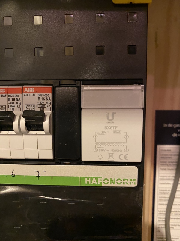

Zo, de Trafo hangt en werkt :).
Afbeeldingslocatie: https://tweakers.net/i/cj2e3QLismY6jl0-UFM3WzacRwE=/x800/filters:strip_icc():strip_exif()/f/image/ORY28hztbqKomsT9TmsjUtj7.jpg?f=fotoalbum_large
Uiteindelijk hem dus toch in de meterkast aangesloten op dezelfde groep als de hal. Voor wat interne info:

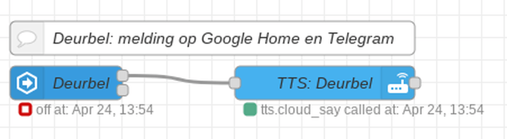

tijd om meer home auomation te done. via node-red een telegram uitsturen met snapshot werkt snelller lijkt me.

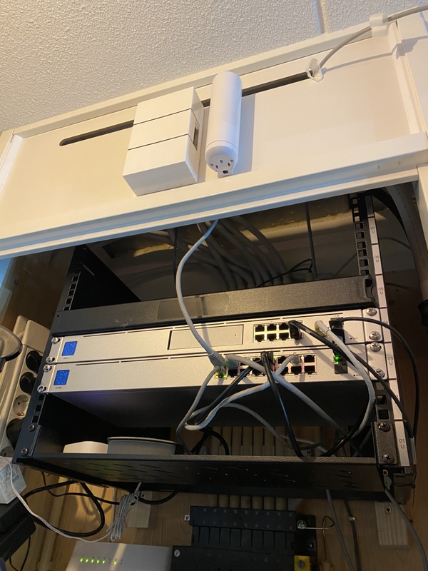

vandaag tijd gehad om de trafo aan te sluiten op m'n nieuwe honeywel dc915
trafo is dus gewoon op een stukje din rail in de bezemkast gehangen met een eurostekker voor stroom. ik moet idd nog een trekontlasting maken voor de kabel. misschien morgen.
Afbeeldingslocatie: https://i.ibb.co/YfkR8Xs/IMG-2664.jpg

omdat home bridge goed werkt met detect heb ik ook mqtt op smart detection werken zodat ik weet dat deze eraan komt voordat ie ging bellen. (en dit was de hele reden voor unifi doorbell voor ons)
Hoe werkt dat met mqtt? Dat wil ik ook wel graag, via nodered :-)

Afgelopen vrijdag de deurbel geïnstalleerd, de trafo ligt voor nu nog even los in de meterkast. Deze wordt in de nieuwe 3-fase groepenkast ingebouwd binnenkort.
Ik heb er geen gong meer aan zitten en de melding komt nu via Google Home, die hebben we diverse in huis dus dat voldoet. Dan heb ik ook meteen de mogelijkheid om op verschillende tijdstippen de bel automatisch uit te schakelen en het liefst zou ik een koppeling met mijn agenda willen dat de bel niet via Google Home zingt als ik nachtdienst heb gehad :) Ook wil ik een vertraging inbouw dat er niet meerdere keren binnen 5 a 10 seconden gebeld kan worden, maar weet niet of dat al standaard via Unifi geregeld is of geregeld kan worden.
Voor nu ziet de zeer compacte NodeRed flow er zo uit:Afbeeldingslocatie: https://tweakers.net/i/ouMBKa7VnEiQeg7pIoDiAUimVzU=/full-fit-in/4000x4000/filters:no_upscale():fill(white):strip_exif()/f/image/5F8OFdvSkxb5KYc2n4lCec2J.png?f=user_large
[{"id":"456f40b3.f131a","type":"tab","label":"Deurbel","disabled":false,"info":""},{"id":"89af5817.192a88","type":"server-state-changed","z":"456f40b3.f131a","name":"Deurbel","server":"19219f85.aea7","version":1,"exposeToHomeAssistant":false,"haConfig":[{"property":"name","value":""},{"property":"icon","value":""}],"entityidfilter":"binary_sensor.doorbell_g4_doorbell","entityidfiltertype":"exact","outputinitially":false,"state_type":"str","haltifstate":"on","halt_if_type":"str","halt_if_compare":"is","outputs":2,"output_only_on_state_change":true,"for":0,"forType":"num","forUnits":"minutes","ignorePrevStateNull":false,"ignorePrevStateUnknown":false,"ignorePrevStateUnavailable":false,"ignoreCurrentStateUnknown":false,"ignoreCurrentStateUnavailable":false,"x":70,"y":80,"wires":[["ac1aaef.852485"],[]]},{"id":"cbdc0075.0df2","type":"comment","z":"456f40b3.f131a","name":"Deurbel: melding op Google Home en Telegram","info":"","x":200,"y":40,"wires":[]},{"id":"ac1aaef.852485","type":"api-call-service","z":"456f40b3.f131a","name":"TTS: Deurbel","server":"19219f85.aea7","version":1,"debugenabled":true,"service_domain":"tts","service":"cloud_say","entityId":"media_player.badkamer, media_player.keuken, media_player.woonkamer, media_player.garage","data":"{\t\"message\":\"Er heeft iemand aangebeld aan de voordeur.\"\t}","dataType":"jsonata","mergecontext":"","output_location":"","output_location_type":"none","mustacheAltTags":false,"x":300,"y":80,"wires":[[]]},{"id":"19219f85.aea7","type":"server","name":"Home Assistant","legacy":false,"addon":true,"rejectUnauthorizedCerts":true,"ha_boolean":"y|yes|true|on|home|open","connectionDelay":true,"cacheJson":true}]

Trafo op dezelfde groep als de hal aangesloten. De hele bel-chime-loop is zoals in de unifi handleiding:
Afbeeldingslocatie: https://tweakers.net/i/5m9LzHrRZlgEcpPegPhlEnXhGgU=/x800/filters:strip_icc():strip_exif()/f/image/6V8SyTO8GJcOsf4204vpRZzL.jpg?f=fotoalbum_large
Niks bijzonders of anders dan hoe het in de handleiding staat. Het is een relatief nieuwe meterkast (4j oud), dus mogelijk dat daar verschillen in zitten.

Geen gong, via Node-Red naar Google Home :)
