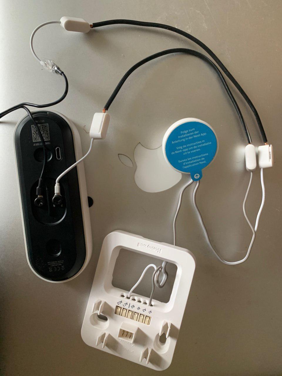

Dan nu het moooiste, een foto van hoe je de Nest moet aansluiten icm een draadloze deurbel van honeywell .. nergens een fatsoenlijke foto te vinden..
Maar hierbij een goeie foto, de zwarte draad links op de foto komt vanaf de trafo
Nest hello Bedrading
[ Voor 5% gewijzigd door Rambolinie op 01-10-2019 16:41 . Reden: Thumbs werkten niet als je erop klikte ]

  • Rambolinie
  • Laatst online: 12-09 16:42
Techneut schreef op dinsdag 1 oktober 2019 @ 19:48:
Edit
En inderdaad, zie onderstaande reactie, ik vermoed dat letterlijk niemand daar iets mee kan.
Nou dat gaat meer over het “houtje touwtje werk“ van hoe de bekabeling aan elkaar zit.
Tis overigens geen foto van mijn situatie maar gevonden op het www ;)

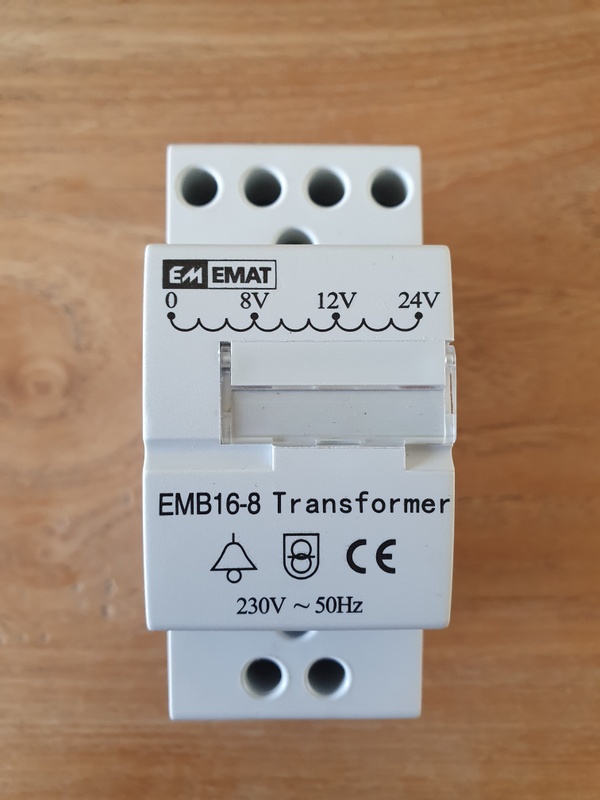

Ik heb voor de Nest hello deurbel een beltrafo van emat gekocht voor in de Eaton systeem 55 want die schijnen goed te zijn en te passen. Maar wilde er net mee bezig en merk dat de beltrafo niet vast klikt aan de onderkant zoals de andere automaten. Normaal moet je het zwarte klipje met een schroevendraaier naar beneden wippen om de trafo er uit kunnen pakken maar bij deze hoeft dat niet. Je pakt hem er zo uit. Kan dit kwaad weet iemand dit ?
Mvg,
Bakker
Afbeeldingslocatie: https://tweakers.net/i/GPtu9-ZlFqEokTdlITSm4XWZD54=/x800/filters:strip_icc():strip_exif()/f/image/aPFYxqqVyOzte8yjpsKCZc5w.jpg?f=fotoalbum_large
  • Septillion
  • Laatst online: 22:49
Septillion
@Bakker1982 Heeft deze trafo wel een lipje / vergrendeling voor de DIN rail? Anders lijkt me dit gewoon te moeten werken. Dan moet je even gaan puzzelen waarom hij niet aangrijpt.
[ Voor 4% gewijzigd door Septillion op 30-03-2021 12:25 ]

  • Bakker1982
  • Laatst online: 10-03-2024
Beetje laatte reactie maar Ik had de verkoper gebeld en volgens hun moest het passen dus heb hem.maar laten zitten want uiteindelijk zat er toch een kap omheen die hem op zijn plek hield. Maar nu heb ik zonnepanelen gekregen en hebben die schakelaar nu op de plek gezet van de beltrafo en de beltrafo zit nu in een appart kastje er naast en nu is het wel goed en ook de schakelaar van de zonnepanelen zit goed dus raar maar goed het zit vast nu.

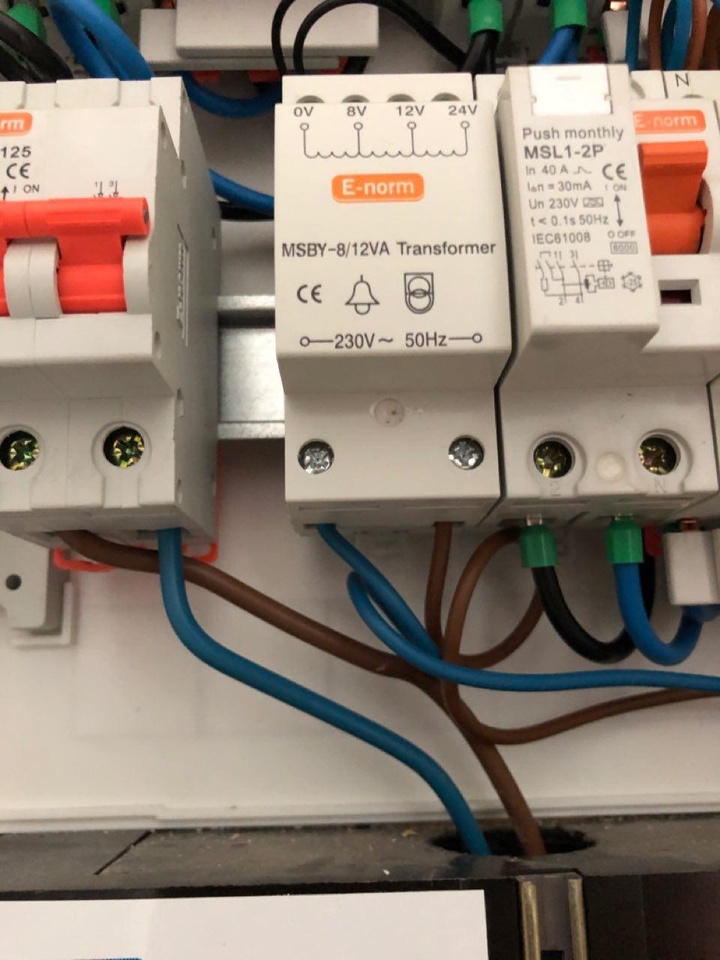

iemand enig idee of deze trafo makkelijk te vervangen is?Afbeeldingslocatie: https://tweakers.net/i/AMMmXrm7kiFdtlhvMI2WyNLIyM8=/x800/filters:strip_icc():strip_exif()/f/image/2ep47jXut91YyyvOWXxT4c9b.jpg?f=fotoalbum_large
  • studiodubio
  • Laatst online: 10-01 14:17
Michel242186 schreef op maandag 25 juli 2022 @ 19:07:
iemand enig idee of deze trafo makkelijk te vervangen is?[Afbeelding]
Is het inmiddels gelukt en heb je foto's van de aansluiting met deurbel?
  • Michel242186
  • Laatst online: 21:42
studiodubio schreef op zondag 23 oktober 2022 @ 21:38:
Nee ik heb de bel op de oude trafo aangesloten....hij laad nu langzaam op...maar geen 24u beeldopname.

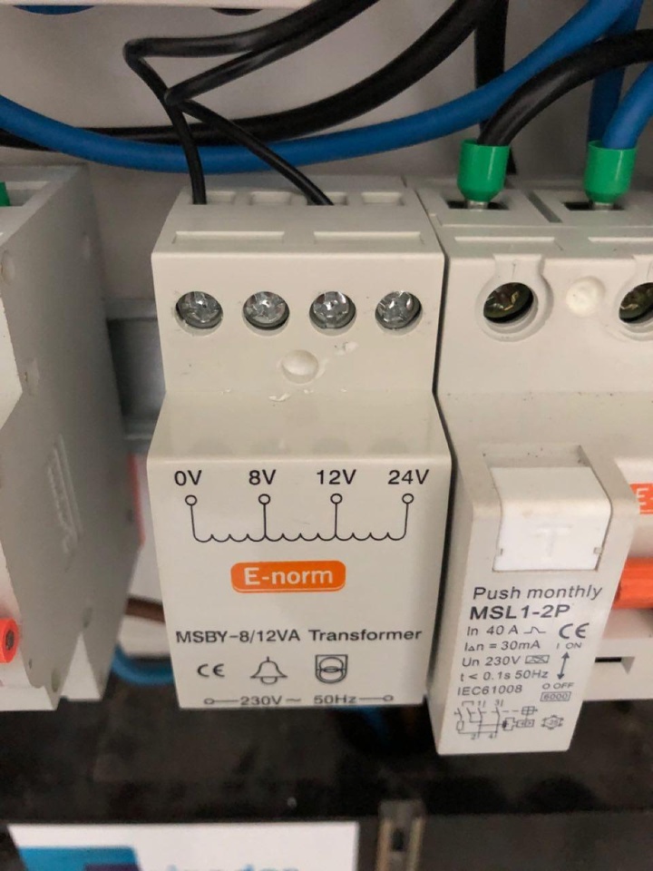

Afbeeldingslocatie: https://tweakers.net/i/nGMYNLru1akGSedEI16AhGK1jRg=/x800/filters:strip_icc():strip_exif()/f/image/EoQ371iNR97OxhtSZJwmfbCs.jpg?f=fotoalbum_large
Bij mij laadt hij niet op en de binnenbel hoor ik nog niet af gaan (ook uitgegrijsd in het google home menu)
- Heb de google nest hello 2021 versie (witte) variant
- binnenbel
Heb de emat trafo 220v onderop gegeven, maar bij oplevering van het huis, waren alleen twee rode kabeltjes op de trafo aangesloten. De twee blauwe dunne kabels (bovenaan) waren niet aangesloten, maar waren aan elkaar gekoppeld met een kroonstoontje.
Moet ik daar nog iets mee?
EDIT:
Ik heb ook de twee rode op 0v en twee blauwe op 24v gedaan - maar dan gaat de binnenbel continu af.
Maar mijn vraag eigenlijk aan jullie hoe sluit ik de binnenbel en de kabel van google hello aan op de transformation. Want het zijn twee aderparen
[ Voor 13% gewijzigd door jzoin2 op 27-12-2022 14:45 ]
