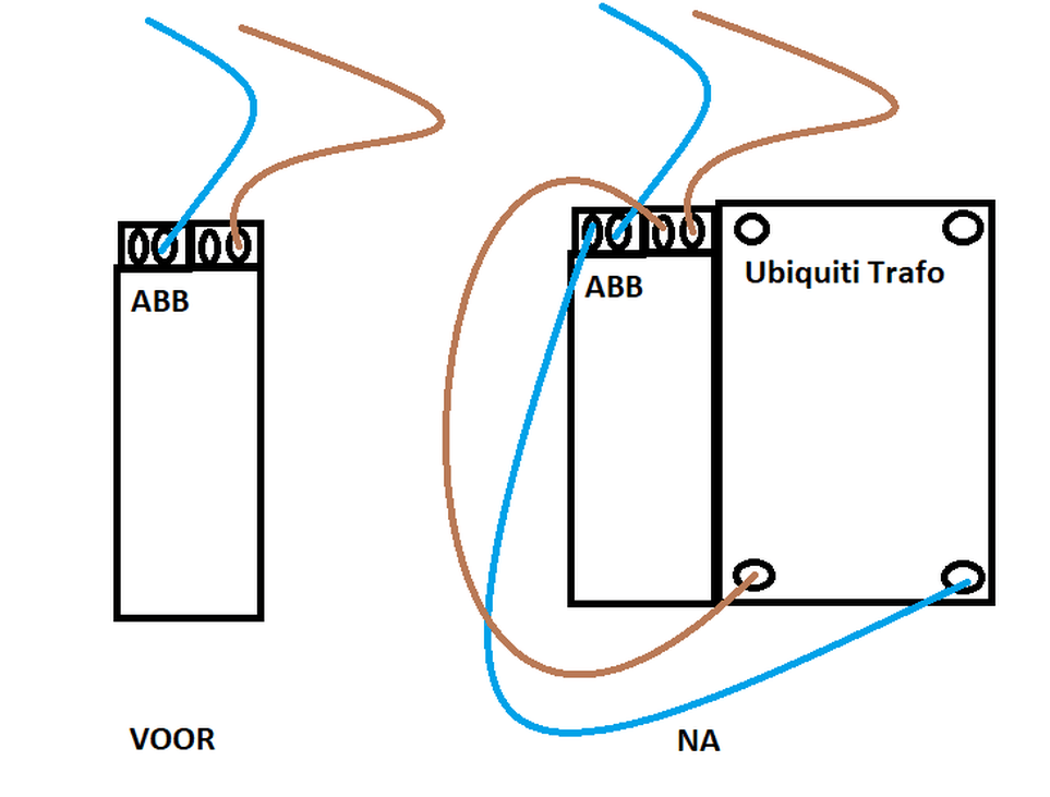

nieuw probleem, alles netjes aangesloten nu, maar telkens als ik op de bel duw reboot de camera....
edit: Blijkbaar een gekend probleem:
https://community.ui.com/...3a-4d4a-af7e-f495291d1563

Dat is ook een paar keer in dit topic naar voren gekomen. Volgens mij was telkens de oplossing een zwaardere beltrafo gebruiken.
Het is de eu versie met de ubiquiti transfo. Dan zou je toch verwachten dat het gaat...
Bekabeling is 0,75mm2

  • Awoodentree
Gophlin schreef op zondag 7 maart 2021 @ 16:58:
Niet perse. Ik had gisteren hetzelfde probleem en heb de stroom ‘afgetapt’ van de naastgelegen groep met installatie draad. Dat draad heb ik achterlangs de groepen naar beneden gevoerd en toen in de meegeleverde Ubiquiti trafo geprikt.
Als het goed is zie je aan de bovenkant van de andere groepen twee plekken waar je draad kan insteken (2 bruin + 2 blauw eigenlijk) waarvan er maar een bezet is.
Hier heb ik ook te maken met een ABB groepenkast die andersom is. Heb ik jouw oplossing goed begrepen gezien de volgende tekening?

Awoodentree schreef op woensdag 5 mei 2021 @ 19:47:
Yep, klopt helemaal
