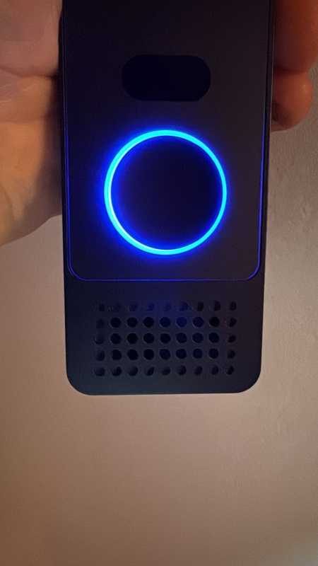

renegrunn schreef op maandag 23 maart 2026 @ 19:55:
Nou… fun while it lasted. Mijn G6 Entry dood als een pier van het 1 op het andere moment. Alles geprobeerd, maar enkel de PoE lamp brand maar de data niet. Geen led of niks, ook niet icm andere kabel.
En inmiddels hangt het vervangende exemplaar alweer. De RMA afhandeling is inderdaad best vlot (afgelopen donderdag opgestuurd).
[ Voor 3% gewijzigd door renegrunn op 31-03-2026 17:05 ]

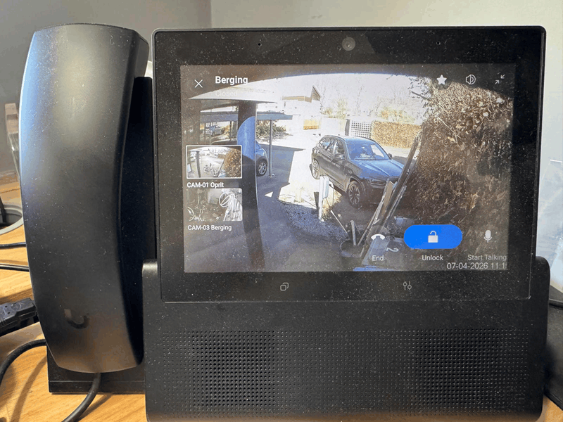

  • fvhemert
  • Laatst online: 10:12
Polyphemus schreef op zaterdag 4 april 2026 @ 18:32:
Nee, maar via Access zou je wel het intercom display gebruiken kunnen. Maar dat is compleet wat anders dan je wil ;)
Bijzonder eerste keer dat ik dit hoor, zit er zoveel verschil tussen de ACCESS/PROTECT integratie van de G6 Entry Pro en de G3 Reader Pro?
Ik gebruik al geruime tijd een G3 Reader Pro in combinatie met een Unifi telefoon. Normaal heb ik een Protect multi-view scherm op het display staan, zodra er aangebeld word veranderd dit in de camera view van de G3 Reader, (via de ACCESS applicatie op de telefoon) en kan ik praten tegen de bezoeker door de telefoon op te nemen, ook is de deur te openen vanaf de telefoon.
Afbeeldingslocatie: https://tweakers.net/i/Zu-h3YJh_bRXy97vwbFDoQj5-4w=/800x/filters:strip_exif()/f/image/obqETXcUD5vaWQHOcmepIe2w.png?f=fotoalbum_large
Wat ik begrepen heb is dat de Deurbel volledig integreert met zowel ACCESS en PROTECT en aangezien de Unifi telefoons dat ook doen had ik verwacht dat het gewoon zou werken.
[ Voor 14% gewijzigd door fvhemert op 07-04-2026 10:25 ]
  • Polyphemus
  • Laatst online: 12:18
fvhemert schreef op dinsdag 7 april 2026 @ 10:17:
Dan heb ik het misschien mis :P Hoewel @webafast het over Talk heeft en niet over ACCESS en PROTECT. ;)
[ Voor 3% gewijzigd door Polyphemus op 07-04-2026 17:15 ]
  • fvhemert
Polyphemus schreef op dinsdag 7 april 2026 @ 17:14:
Je hebt ze alle drie nodig. TALK om de telefoon bekend te maken binnen het UNIFI ecosysteem, ACCESS die de deurbel functionaliteit en access control regelt en PROTECT om de camera beelden op te nemen.
  • webafast
  • Laatst online: 19-09 12:53
Ja, werkt nu bij mij ook. Ik had "talk"niet aangevinkt....

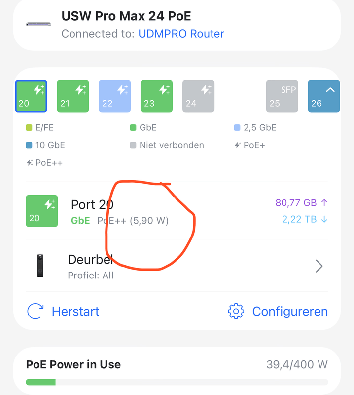

Ben in het bezit van een Doorbell G4 Doorbell, aangesloten via de Unifi adapter. De laatste tijd heb ik last dat de camera uitgaat, "Lost Power" als er aangebeld wordt. In het verleden lag dit aan een slechte Firmware, de camera is voorzien van de laatste firmware. Verder heb ik de deurbel vast-gepind op 1 AP en is verbonden op een 2.4GHz SSID.
Iemand een idee wat ik nog kan proberen? Of is de deurbel aan het overlijden?
  • Superhuuper
  • Laatst online: 10:25
RobKJ schreef op woensdag 20 mei 2026 @ 08:44:
Helaas waarschijnlijk dat laatste.
Deze heeft een interne batterij/condensator die het nog wel een eens begeeft. (vele voorbeelden van te vinden online)
Bij het aanbellen wordt de spanning kortstondig onderbroken - dit wordt normaal gezien opgevangen door de interne batterij/condensator. Maar nu deze niet (goed) meer werkt, zorgt dit helaas voor uitval & reboot van de deurbel.

Hoe heb je je Chime/klingel geregeld? Ik had hier ook last van (en ook al sinds de aanschaf van spook-rings bij vochtig weer). Ik heb beide nu opgelost door home assistant er tussen te hangen die reageert op het doorbell event en m'n honeywell chimes daarop aan te sturen met een shelly uno relais. Niet zo stand-alone als ik zou willen maar om nou de hele deurbel en chimes weer te vervangen vond ik ook nogal zonde.
All-electric.
  • RobKJ
  • Laatst online: 20:22
RonJ schreef op woensdag 20 mei 2026 @ 16:33:
Ik heb de Unifi klingel erbij, die hangt in een andere ruimte. Ben wel bang dat ik op zoek mag gaan naar een andere G4 deurbel helaas...
  • RonJ
  • Laatst online: 16:26
RobKJ schreef op donderdag 21 mei 2026 @ 09:02:
Heb je de interne relaisfunctie wel uit staan dan? Want dan zou ie de stroomvoorziening niet meer moeten onderbreken bij aanbellen. Als ie dan nog steeds uitvalt is ie echt te ver heen idd, dan houdt het op.

De intere relaisfunctie stond op Digital. Ik heb 'm nu aangepast naar None, ik blijf monitoren of dit beter gaat. Thx voor de tip!
  • Luuk1983
  • Laatst online: 20:07
RobKJ schreef op donderdag 21 mei 2026 @ 09:22:
Dat loste voor mij alle spookbelletjes en reboots bij aanbellen op in ieder geval!

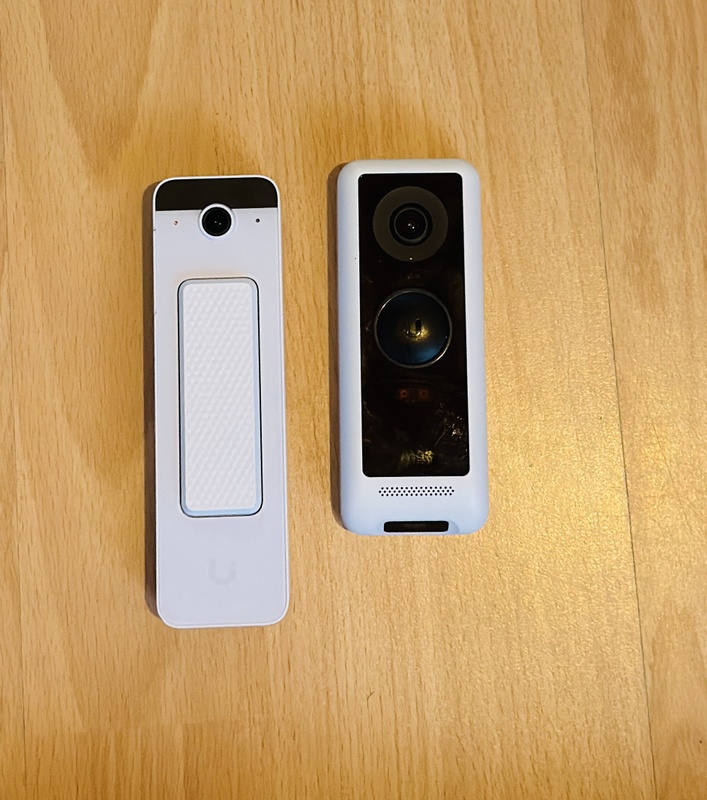

Weet niet zeker of ik hier in het juiste topic ben maar wilde even kort ervaringen delen met mijn zojuist gekochte Unifi Intercom en de Gate-Hub als vervanging/upgrade van mijn Doorbird installatie.
De initiële installatie ging prima, je hebt Access nodig om de gate-hub en Intercom te configureren, in mijn geval is dat op de UCG beschikbaar.
De Intercom camera is vervolgens ook te adopten binnen Protect al is dat alleen maar om het camerabeeld dus in je Protect app zichtbaar te krijgen, alle functionaliteit zit binnen Access.
De gate-hub vervolgens in de plaats van mijn Doorbird I/O controller en de relais instellingen 1 op 1 gemigreerd. Mijn hek heeft er 3, te weten: open, close, stop.
Die zet je vervolgens op Gate Operator 1, Gate Operator 2, AUX . En dan stel je in dat je een 3-way button manual operation gate hebt.
Ook ondersteund hij bijvoorbeeld NFC tags maar moet je die van Protect opnieuw inleren in access. Vervolgens heb je nog geen uitgebreide mogelijkheden met die NFC rages zoals in Protect. Het triggered domweg het Open relais, in mijn geval dus Gate Operator 1.
Ik zal binnenkort even een review schrijven want in mijn geval moet ik er nu omheen proberen te werken omdat ik wil dat het hek open blijft als er dus iemand thuis komt maar dan moet dus de AUC getriggered worden. Iets wat door Geofence wel kan, maar niet met de PIN code opties of NFC tags.
Camera beeld is overdag beter dan mijn Doorbird en in de nacht ook wel maar had ik meer van verwacht al is het geen bewakingscamera natuurlijk. Als iemand aanbelt springt de floodlight aan en zie je duidelijk wie er staat. Echter lijkt hij dus geen night vision infrarood te hebben, of in ieder geval niet te triggeren en ook niet in te stellen.
Meer mensen hier met een Intercom?
Ik zal even een foto toevoegen, de unit is wel echt groot ook en installatie op mijn stalen paal van mijn hekwerk bracht ook nog even wat uitdagingen :).
