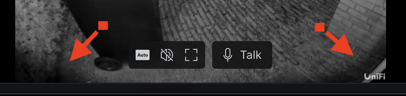

  • BobB
  • Laatst online: 16:03
Phusebox schreef op maandag 12 januari 2026 @ 21:07:
Bij mij is de package camera al kapot volgens mij van de G6 entry... blijkbaar niet echt een top product en duidelijk waarom ze de Pro nog niet releasen.
Sowieso best veel klachten op Reddit over allerlei zaken. Overleden bellen, gekke bugs. Ik postte hierboven over de 2-way-audio. Heb ik ook langs zien komen en ben dus (gelukkig) niet de enige.
Wanneer er aangebeld wordt dan kan ik in dat scherm niet met de beller praten. Knop staat er wel, geluid komt er gewoon niet uit. Bij de playback van de beelden van de bel staat vreemd genoeg ook een microfoonoptie en die werkt wel 2-way 8)7
  • Niekniek89
  • Laatst online: 18:48
BobB schreef op woensdag 14 januari 2026 @ 13:19:
Wanner er aangebeld wordt dan kan ik in dat scherm niet met de beller praten. Knop staat er wel, geluid komt er gewoon niet uit. Bij de playback van de beelden van de bel staat vreemd genoeg ook een microfoonoptie en die werkt wel 2-way 8)7
Zie dat er een fix is voor de 2-way audio in UniFi Protect Cameras 5.1.224.
https://community.ui.com/...4c-4c94-8931-e29503be9147

Hebben jullie, met een G6 Entry, in het nachtzicht ook links en rechts onderin het beeld alsof de lens niet goed zit, door een soort schaduw?
Afbeeldingslocatie: https://tweakers.net/i/4BXcdXYUKr-IHUH--tNYgIbcfLo=/800x/filters:strip_exif()/f/image/FfmhOmZyxcMdD60f9K1fB8qv.png?f=fotoalbum_large

Polyphemus schreef op donderdag 22 januari 2026 @ 22:57:
Nee. Moet zeggen na het aanbrengen van Glaco Blave ook veel minder last van druppels op de lens.
