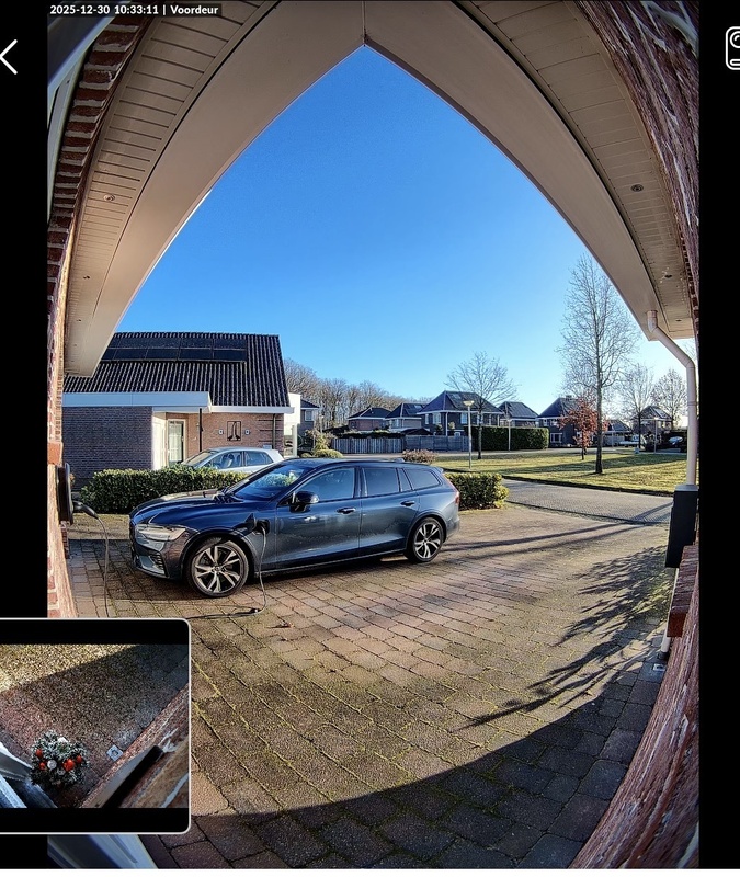

G6 Entry geïnstalleerd, ter vervanging van een G4. Maar ik heb eigenlijk teleurgesteld in de breedte van het beeld. Ik zie echt veel minder dan met de G4? Beeld kwaliteit zelf is wel beter... Specs geven het wel aan, maar ik had het niet zo erg verwacht als dit in alle eerlijkheid.
[ Voor 19% gewijzigd door new_guy op 31-12-2025 16:34 ]

new_guy schreef op woensdag 31 december 2025 @ 16:31:
Nee hoor, je ziet meer... verticaal :P
Er is een keuze gemaakt om meer van de bezoeker in beeld te brengen ipv de omgeving. Was voor mij ook wel even wennen, maarja zoals je zelf ook al aangeeft, dit was al bekend.

renegrunn schreef op woensdag 31 december 2025 @ 16:37:
I know i know... Maar toch ergens teleurgesteld. Zit er bijna aan te denken om de G4 terug te hangen. Dan krijg ik de aanbeller eerder in beeld. :/

https://www.reddit.com/r/..._rethinking_the_g6_entry/
Wat denken jullie? Net vandaag de G6 entry uitgepakt. :)
WP Vaillant VWL75/6 A 230V | Boiler VIH RW 300/3 MR | 27 x 400 ZZO= 10.8 op Solar Edge 9 kW 3 fasen omvormer | Vent: Zehnder Q600 ERV - Homewizard producten zijn niet aan te raden
  • renegrunn
  • Laatst online: 22:47
Beetje vergezocht om die conclusie eraan te verbinden. Ja de FOV is natuurlijk een stuk smaller, maar het het primaire doel van dit ding is tonen wie er voor je deur staat, en niet wat er in je straat gebeurt.
Misschien heb ik makkelijk praten, want de FOV is voor mij perfect gezien deze in een hoek hangt, en ik zoals te zien is helemaal niets aan een breder beeld zou hebben :+
Afbeeldingslocatie: https://tweakers.net/i/jkz-DFn7kyAj5RFzRcfxYHF7OkQ=/x800/filters:strip_icc():strip_exif()/f/image/ccM360kDI82e70Oraiaz8qdV.jpg?f=fotoalbum_large

Ik vind zelf, al eerder genoemd, die dome om de lens wel een nadeel. Zie rare lichtstrepen van een andere IR camera die blijkbaar deels op de deurbel schijnt en met regen is de camera onbruikbaar.
