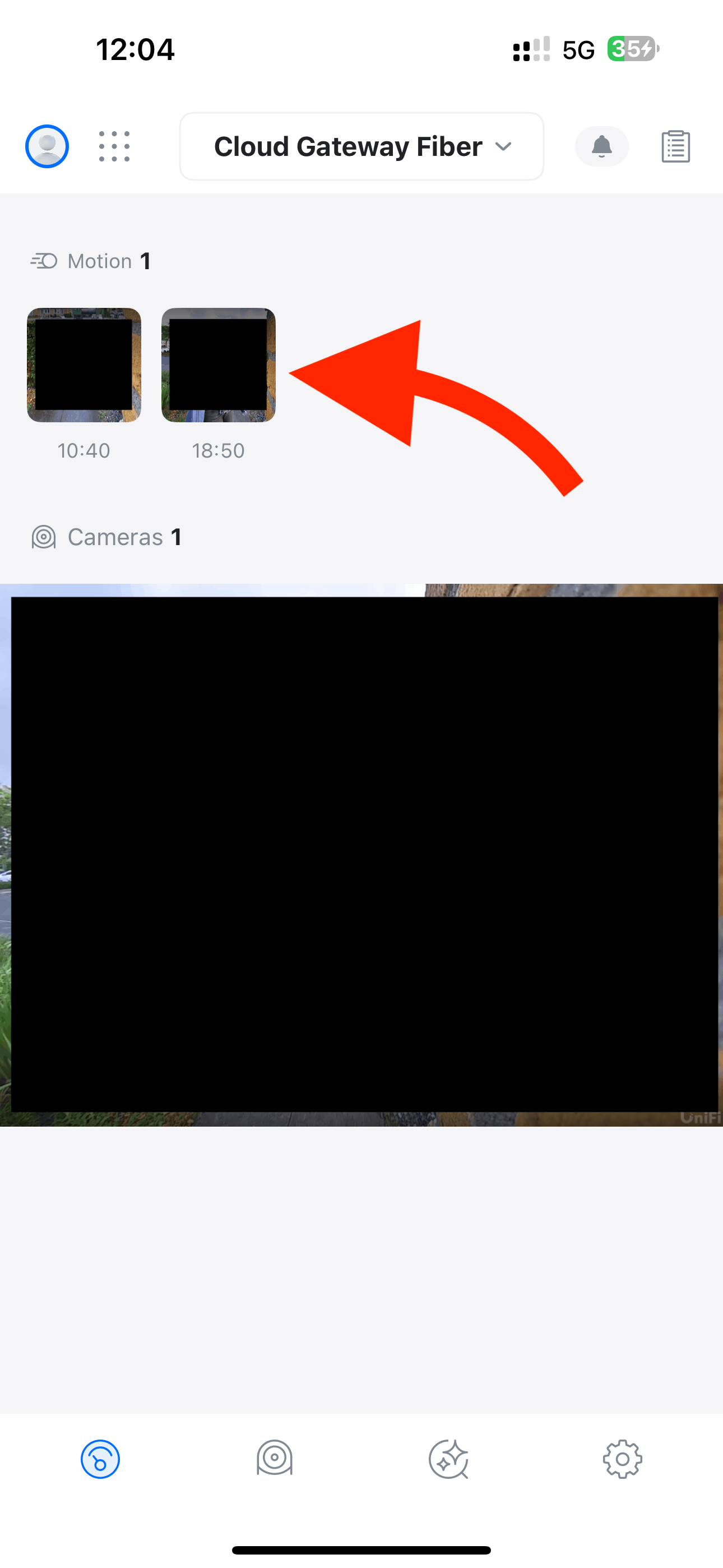

He makooy,
In de protect app van unifi kan je kiezen tussen verschillende Zones. Dit kan je doen aan de hand van het settings wieletje in het dasboard van Unifi protect. Hier kan je vervolgens kiezen voor motions zones die je kan instellen door het verslepen van het kader. Vervolgens kan je hier ook kiezen voor privacy kaders. Als je nog vragen zijn laat gerust weten. Hopelijk heb je er nog iets aan.
Afbeeldingslocatie: https://tweakers.net/i/12e2lzCRdxxhO7rnvULBZANEpjU=/fit-in/4000x4000/filters:no_upscale():strip_exif()/f/image/O37StszYbQvzDXq6LkDaxcN8.png?f=user_large

  • Squ1zZy
Ik neem aan dat de icoontjes bovenaan de opgenomen video's weergeven, maar ik krijg er 2 niet weg. Bij "Find anything" zijn alle video's verwijderd en de video is ook maar 5 seconden en werkt ook niet via de player in de app zelf (video begint met laden na 2 seconden).
Iemand een idee hoe ik die weg krijg? Geen ramp, maar zou het fijn vinden als ze weg zijn.
Het gaat om deze icoontjes:
Afbeeldingslocatie: https://tweakers.net/i/q4oUPkU8bV6ChaeqEKcpO5PW4I4=/fit-in/4000x4000/filters:no_upscale():strip_exif()/f/image/qHveV7Kujc1OT2LgUSyWy0bb.png?f=user_large
