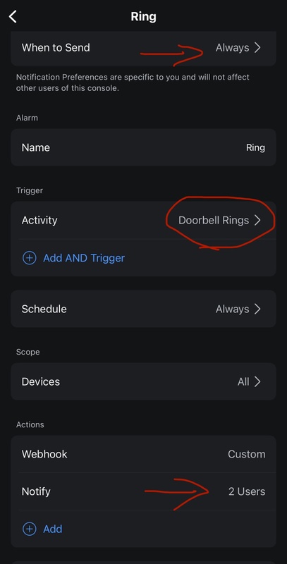

Welke optie in Unifi Protect zorgt ervoor dat ik een Push bericht krijg op mijn iphone zodra er aangebeld word? Zodra er beweging is krijg ik wel netjes een melding maar zodra er aangebeld word gebeurd er niks.
BP14 schreef op maandag 4 augustus 2025 @ 15:10:
Op de telefoon even naar je Alarms gaan en kijken of het belletje wel aanstaat achter “Ring” . Die moet je op elke telefoon even langs lopen. Bugje denk ik. En je telefoon moet natuurlijk de meldingen ook niet onderdrukken. Op een iPhone is dat bij je instellingen -> meldingen -> Protect app.
[ Voor 12% gewijzigd door GeeMoney op 04-08-2025 15:13 ]

GeeMoney schreef op maandag 4 augustus 2025 @ 15:12:
Had ik inderdaad bekeken. het belletje staat aan achter ring. De meldingen in instellingen via iphone staan ook goed. 8)7
BP14 schreef op maandag 4 augustus 2025 @ 15:15:
Even uit en aan schakelen?
En op die actie van Ring staat ook jouw idee enabled en inderdaad de Ring actie ook genoemd?
Afbeeldingslocatie: https://tweakers.net/i/HIp86HfbYtfYyPQfVZgQPAz3is0=/x800/filters:strip_icc():strip_exif()/f/image/DFrD6LSofviyzqSLiX7dksSB.jpg?f=fotoalbum_large
[ Voor 33% gewijzigd door GeeMoney op 04-08-2025 15:19 ]
  • BP14
  • Laatst online: 14:46
GeeMoney schreef op maandag 4 augustus 2025 @ 15:18:
Klopt inderdaad. zo heb ik de instellingen ook staan. Ik zal hem eens uit/in schakelen.
BP14 schreef op maandag 4 augustus 2025 @ 15:22:
Ik heb het 1x gehad dat ik de app Protect heb moeten verwijderen en opnieuw moest installeren om dit te verhelpen maar dat zou opgelost moeten zijn in een recentere app versie kan ik mij herinneren.

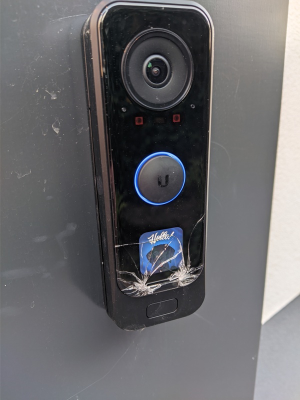

Iemand een idee of het glas te vervangen is van de deurbel G4 Pro? Dure geintjes :o Afbeeldingslocatie: https://tweakers.net/i/icvGaJ3ztzSOagkXcAl_23cgYjM=/x800/filters:strip_icc():strip_exif()/f/image/tXkhW0rlTHOBzrqXUWcdNWB6.jpg?f=fotoalbum_large

Unkie schreef op zaterdag 9 augustus 2025 @ 21:54:
Iemand een idee of het glas te vervangen is van de deurbel G4 Pro? Dure geintjes :o [Afbeelding]
Jammer genoeg is er geen mogelijkheid voor het vervangen van het scherm/glas apart. Misschien kan je proberen een RMA te krijgen. Maar zal moeilijk zijn. De opties die je hebt zijn volgens mij een nieuwe of laten hangen tot deze helemaal kapot is. Enkel scherm onderin zal niet super leesbaar zijn maar volgens mij zal deze blijven werken.
Opstalverzekering?
  • Unkie
  • Laatst online: 17:02
Mijn zoon dacht dat hij zijn fietssleutel in de microfoon sleuf kan duwen. Ging ook goed, alleen eruit halen wat minder :o
Ja precies. Had hem alleen met Black Friday gekocht voor 198 euro. Dus zal wel bij moeten leggen of wachten op BF.

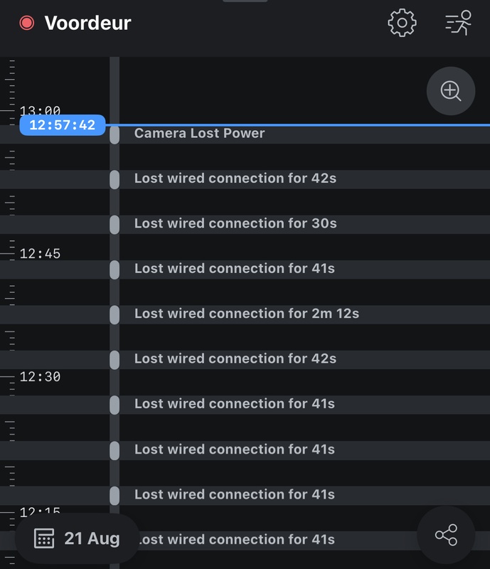

Mmm, afgelopen nacht update gehad voor mijn deurbel, sindsdien crashed ie elke paar minuten. Via POE al herstart, zelfde issue.
Afbeeldingslocatie: https://tweakers.net/i/H5-mf1NBzcsCiOe4OZvzh5R4Bp0=/x800/filters:strip_icc():strip_exif()/f/image/GIa1O4gpFXmLtGbS1ut21Wd1.jpg?f=fotoalbum_large
Zijn er meer die hier last van hebben? G4 pro poe met Firmware 5.1.34

SjigEd schreef op donderdag 21 augustus 2025 @ 12:32:
Ik heb na een update ook wel eens verbindingsproblemen gehad.
Na alles opnieuw opstarten was dat opgelost.
Helaas. Wat heb ik dusver gedaan:
Andere POE poort
Andere POE switch (van switch naar cloud gateway)
Injector (je weet maar nooit)
Herstart via POE
Telkens werkt alles even (5 minuten) en dan een camera lost (poe power dropped dan iets, van 4.2 naar 2.8 tijdens de reboot) voor 41/42 seconde.
Als ik zelf herstart is dat trouwens 30 seconde.
Afbeeldingslocatie: https://tweakers.net/i/3FyWLtMEVNijmS3GAlRvgprbmn4=/x800/filters:strip_icc():strip_exif()/f/image/K1EbYQomvGKBL9ypF6WaZRNx.jpg?f=fotoalbum_large

badnews.nl schreef op donderdag 21 augustus 2025 @ 12:59:
Andere POE poort
Herstart via POE
Oudere firmware maar terugzetten?

Met alles bedoelde ik dus ook je Dream Machine of wat je gebruikt.
  • badnews.nl
  • Laatst online: 17-10 08:27
Yes, poe switch en cloud gateway fiber zijn beide herstart.
Een firmware downgrade optie zie ik niet voor de deurbel. Andere devices (ap’s enzo) heb je wel de optie voor manual firmware update, maar niet voor cameras or deurbellen (misschien ergens anders in UI, maar ik zie het niet).

Hier hetzelfde, bij mijn deurbellen maar ook de camera's. Zowel bij PoE als bij WiFi.
  • badnews.nl
Mr_0izO schreef op donderdag 21 augustus 2025 @ 15:54:
Net ruim 1 uur in de chat gezeten met support. Ze hebben geen idee, alles uitgevoerd behalve de kabel (gedoe met loshalen).
Ik heb ook geupdate naar EA versie, zelfde issue.
Voor nu is het alleen de deurbel met issues..
Update: deurbel losgekoppeld van protect, master reset gedaan, en opnieuw gekoppeld. Al 45 minuten lang geen reboots gehad!

badnews.nl schreef op donderdag 21 augustus 2025 @ 16:21:
Hou ons zeker verder up to date van de status van het probleem ben zeer benieuwd hoe het evolueert!

badnews.nl schreef op donderdag 21 augustus 2025 @ 12:26:
Hier ook met mijn G5 Turret.

badnews.nl schreef op vrijdag 22 augustus 2025 @ 08:13:
Geen herstarts of onderbrekingen afgelopen nacht.
Het loskoppelen van protect, master reset, opnieuw toevoegen heeft mijn issue opgelost.
Geen kabels vervangen, geen POE porten veranderd. Alles is identiek als toen de herstart issues er waren.
Heb mijn case geupdate bij Ubiquiti, ook gemeld dat er mogelijk meer waren en ze hebben een awareness voor support gemaakt.
Helaas, ineens begonnen daarnet de herstarts weer. Case opnieuw geopend. Dus de oplossing lijkt tijdelijk te werken.
Andere POE poort
Herstart via POE

Deze kabels zijn net geen 3mm dik. Alleen het aan knippen van een nieuwe connector koste een paar connectors. Je hebt rj45 krimp stekkers voor soeple kabels nodig.
Dat is een goede tip, hopelijk dat het daarmee wel lukt inderdaad. Er vanuitgaande dat er überhaupt beweging in de huidige kabel te krijgen is.
Maak me wel een beetje zorgen over de AWG 32 aders in die kabel vanweg hoe dun die zijn icm PoE maar er staat in de beschrijving “De RJ45-kabel is geschikt voor Power over Ethernet (PoE, PoE+)“ maar dat is natuurlijk met de originele connectoren.
Jij hebt er nog geen problemen mee gehad dus?
Welke lengte kabel heb jij gebruikt, ik denk dat ik bij mij wel 10m nodig ga hebben namelijk.
Dat je meerdere pogingen met de RJ45 stekker eraan zetten nodig had lag dat aan PoE of het feit dat niet alle aders contact maakten bij de eerdere pogingen?
  • psdata
  • Laatst online: 21:10
Vliegvlug schreef op donderdag 4 september 2025 @ 08:26:
Ik had een lengte van 5 meter in buis nodig, maar ik ben gegaan voor een lengte van 10 meter, en dat was maar goed.
Nee niet tbv POE maar wel voor een voledige goede bedraade kabel (alle aders) die OK. Voordeel van een nieuw plugje dat het ook beter valt in de kleine ruimte achter de bel. (heb er zelfs nog een lusje achter liggen en een stuk weg gedrukt in de spouw, dus ik heb wat overlengte. (Ja dat eerste, is niet goed voor de spec's maar daar til ik niet zo aan :) )
Ik had er wel wat ruimte/spelling in, eerst de bestaande kabel wat heen en weer getrokken (en dat lukte). De nieuwe kabel was dunner dan de bestaande bel kabel, dacht eerst ik vervang deze eerst voor een trekdraad (zwarte VD), maar dat heb op het laatst toch niet gedaan. Gewoon gaan met de banaan.
Heb wellicht geluk gehad.
Draad zat bij mij door de voeg heen (geen buisje op laatst stuk. Voeg heb ik er wat meer uit gekrabd. zodat ik op het laatste stuk wat kon freubelen met een schroevendraaier. Ik heb daarna een stukje buiten kabel huls om de utp gedaan en dit terug gedrukt de voeg en de spouw in, als mantelbuisje hierna het geheel weer afgedicht/gesmeerd.
Was een klusje maar geslaagd.
Proefjes met zowel Fingerprint als NFC gaan goed, binnen kort maar eens een slot proberen. Het schakelen van lichtjes gaat al lange tijd goed.

ChrisM schreef op woensdag 3 september 2025 @ 21:58:
@outlandos precies zo ja.. je stuurt o.b.v. een alarm in Unifi Protect, bijv. a.d.h.v. FaceID op de G6 (zit niet op de G4 helaas) een webhook naar HA, en dan kan je die als trigger gebruiken in HA om *iets* te doen, bijv. je Nuki openen. Dus dat moet zeker lukken!
Oke dus eigenlijk kan ik dat nu al doen, maar dan met de vingerafdruk scanner van de unifi pro bel?
Ik gebruik nu die van de Nuki maar die leest mn vinger vaker niet dan wel goed. Wellicht dat die van de bel beter is.
Maar dan moet ik de apparaten dus met elkaar laten communiceren in HA? Is daar een TU Delft diploma voor nodig of valt dat mee?
  • Ophidian
  • Laatst online: 23:52
@outlandos Ja dat kan je met de vingerafdruk scanner inderdaad ook. Helaas werkt die vaker niet dan wel, kan je beter NFC chip pakken. Ik gebruik de sleutelkaart van onze EX30, daarmee gaat de garage open als ik die bij de deurbel scan.
Je kan ofwel een webhook aanmaken in Home assistant. Die stel je in de alarm manager van de unifi in, dat bij een bepaald persoon er een seintje naar HA gaat. Dan kan je de Nuki via MQTT aansturen dat ie open moet.
Of je voegt unifi protect toe aan HA. Dan kan je de finger print of NFC event afvangen. Je kan dan een automation aanmaken die bij een bepaalde code (die de finger print of NFC doorgeeft) via MQTT de Nuki aanstuurt.
Leesvoer:
https://www.home-assistant.io/integrations/unifiprotect/
https://support.nabucasa....on-with-a-webhook-trigger

tismij
Grappig, knopje van mijn G4 doorbell (originele begin 2021 gekocht) is stuk gegaan zoals bij velen.
Gemeld bij Ubiquiti (ook in EU store daar gekocht) en net is mijn RMA goedgekeurd.
Ben benieuwd wat ze terug gaan leveren, begreep online dat ze die knopjes niet repareren en dat ze ook geen nieuwe G4 (niet-pro) meer kunnen leveren dus we gaan het zien.
Net nadat ik dit gemeld heb zie ik dat de G6 doorbell lite in oktober uit komt, da's een mooie vervanging, wil graag naar POE en simpel is goed voor mij (en wil iets beter beeld kwaliteit, de G4 is eigenlijk voor de huidige tijd te slecht vind ik).
Ga voor tijdelijk maar een reolink ophangen, kan ik vast de POE netjes aanleggen voor de G6 straks.
