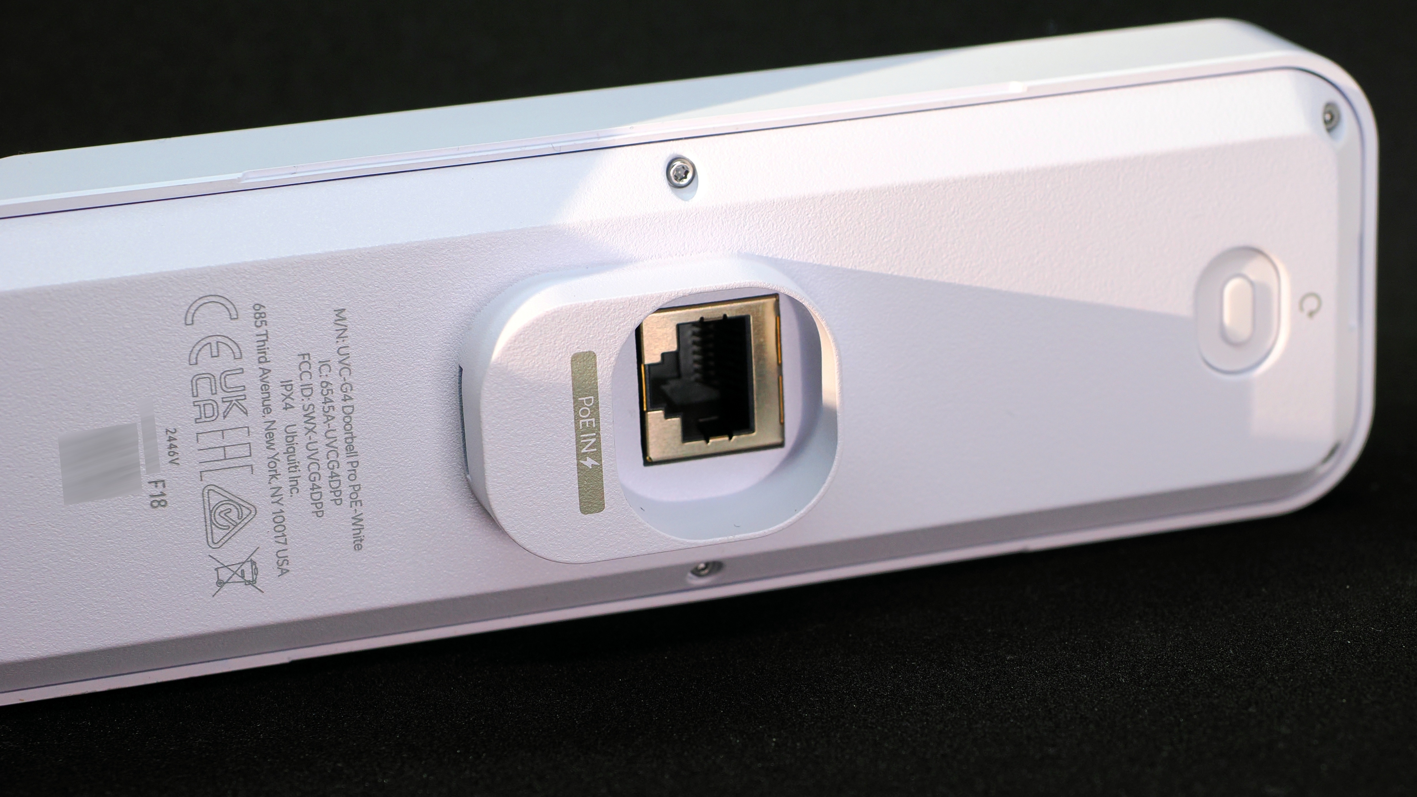

Ik heb momenteel een G4 waarvan na 3 jaar de knop ook aan barrels is. RMA gemeld, afgewezen.
Sowieso wilde ik al de overstap maken naar de G4 pro POE versie. Echter, ik zie ook die dikke bult achterop wat problemen zal geven op de muur bij ons (tenzij ik ga hakken). Ik wil de deurbel sowieso i.c.m. de meegeleverde schuine wedge gebruiken, maar is het mij niet helemaal duidelijk hoeveel minder je last van die bult achterop dan hebt?
renegrunn schreef op dinsdag 7 oktober 2025 @ 11:47:
Sowieso wilde ik al de overstap maken naar de G4 pro POE versie. Echter, ik zie ook die dikke bult achterop wat problemen zal geven op de muur bij ons (tenzij ik ga hakken). Echter, ik wil de deurbel sowieso i.c.m. de meegeleverde schuine wedge gebruiken, maar is het mij niet helemaal duidelijk hoeveel minder je last van die bult achterop dan hebt?
Die RMA moest je dacht ik met een bepaalde code aanmelden, staat hier ergens in dit topic benoemd.
Edit: Tijntje in "[Ubiquiti UniFi Protect G4 Doorbell] Ervaringen & Discussie"
Deze post linkt naar dit bericht op Ubiquiti forum incl uitleg hoe je 'm als RMA moet aanmelden.
Was onlangs nog iemand hier die 'm, even uit het hoofd, 4+ jaar had en nog gratis werd vervangen.
T.a.v. de wedge, zie de afbeelding van mij in deze post, afkomstig van mijn review van de G4 Pro PoE.
Dus hij steekt nog wel wat uit, maar wel een stuk minder. En ik dacht dat iemand kort na mijn bericht een opzetstuk/3D printable linkte om het met de wedge werkend te maken. Maar zoek dus vooral even in dit topic, je vindt er genoeg over :)
Eventueel zou je dus ook naar de nieuwe G6-series kunnen kijken of daar wat bij zit voor je.

renegrunn schreef op dinsdag 7 oktober 2025 @ 11:56:
Dank! Als ik de afbeelding in jouw review zie, zou je dat stukje wat nog net uitsteekt op zich ook kunnen wegschuren? Zal voor je garantie niet best zijn, maar fysiek zou het kunnen?
G6 serie, wel gezien maar vind ze wel heel groot… Maar inderdaad geen bult achterop.
Weet natuurlijk niet of er iets achter dit stukje kunststof zit, of dat er een opening ontstaat bij het wegslijpen. In dat geval dan wel weer afdichten:
Afbeeldingslocatie: https://tweakers.net/i/NgsXuIUmKYu2fUnIzA_Wy6wCeXQ=/fit-in/4920x3264/filters:max_bytes(3145728):no_upscale():strip_icc():strip_exif()/m/535868/1TYYbbcVNG39IwhukfCrEjajWWP7gAnx3jNqWqSH9SvFRomeiG.jpeg?f=user_large
Maar je moet ook met een Dremel dan stukje van de metalen backplate slijpen, hier wat zichtbaar:
Afbeeldingslocatie: https://tweakers.net/i/Jj88dBK12pf5HBfLhBggwiwsbZs=/fit-in/4920x3264/filters:max_bytes(3145728):no_upscale():strip_icc():strip_exif()/m/535868/1TYYbcvShNjOVkAVXkKpUgJrwOwIxtRAugynl3VNoG4mggxJ1K.jpeg?f=user_large
Ohja de rubber ring zou ook nog problematisch kunnen worden, en die heb je toch wel echt nodig:
Afbeeldingslocatie: https://tweakers.net/i/10LJumIMIO4SyMGXTm0CatQvJCo=/fit-in/4920x3264/filters:max_bytes(3145728):no_upscale():strip_icc():strip_exif()/m/535868/1U10hK7D2wV6WCxow0WEAy4Vtw8y5FKbQY4qrmcXtrPQCzNzfi.jpeg?f=user_large

ik heb gewoon een stukje muur weg geslepen. dat was makkelijker dan de G4 Pro mogelijk beschadigen. rondom het gat voor de kabel is het op zich prima te doen. (30mm diamant boor is het ook zo mee gedaan)

  • Thalaron
  • Laatst online: 18:15
Mijn Ring Video Doorbell Pro v2 is, voor de 2e keer… retour gegaan naar Coolblue. Dit omdat het plastic afdekplaatje voor de camera los begon te komen. Beide keren in zo’n 1.5 jaar tijd;
Afbeeldingslocatie: https://tweakers.net/i/K1pu2tD4qOvZXUDKZYoDEk-ST2g=/x800/filters:strip_icc():strip_exif()/f/image/1hmCpHyCyHFnjAld8HTggDmi.jpg?f=fotoalbum_large
Ik ben mij daarom aan het orienteren naar een nieuwe deurbel en ben klaar met Ring. Ik wilde de G4 gaan bekijken maar tsja… nu maar even wachten op de G6 😅
Nog meer mensen die voorheen een Ring hebben gehad? Hoe is de ervaring in gebruiksgemak (voor de iets minder technische vrouw hier voornamelijk)?
