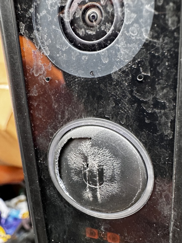

Mijn G4 deurbel heeft het na zo’n 2,5 jaar prima werken spontaan begeven. Schijnt een bekend euvel te zijn (niet lang na verloop garantie houdt hij er geheel mee op).

Mijn G4 deurbelknop begint na 2,5j ook te barsten... Ook maar eens de eerder genoemde kanalen proberen om toch nog een RMA los te krijgen bij UI. Geen zin om een nieuwe te kopen voor een plastic onderdeel van €0.02.

jakob schreef op dinsdag 5 september 2023 @ 17:35:
Laat even weten of het je lukt, mij lukte het in ieder geval niet

  • jakob
  • Laatst online: 13-10 12:44
Tijntje schreef op zaterdag 9 september 2023 @ 14:06:
Mij is het wel gelukt, 3 werkdagen na opsturen al de nieuwe deurbel in de bus. Compleet sealed verpakking zelfs. Nu op zoek naar een uv-beschermende clear coat voor op de belknop 8)7

  • Aramiss
  • Laatst online: 18-10 18:21
jakob schreef op maandag 25 september 2023 @ 16:00:
Hou mij aanbevolen op een uv beschermende clear coat knopje

Hey,
We zijn goed bezig gewest met ons huis. Alle ramen vervangen voor hr++ glas. Nu het probleem: sinds dit uitgevoerd is, disconnect de deurbel meerdere keren per dag. We hebben in de gang al een eigen ac (iap-nanohd) hangen die alleen door de deurbel wordt gebruikt.
De glas in de deur is trouwens ook vervangen van dubbelglas naar hr++
De vraag is nu. Wat kunnen we het beste doen? Upgraden naar de 4g pro zodat we via usb-c bekabelde verbinding hebben? Of is er een ander alternatief

Jboy1991 schreef op dinsdag 17 oktober 2023 @ 13:19:
Hey,
WiFi en hr++ zijn geen vrienden. Volgens mij kan je 2 dingen doen. Een AP buiten hangen of een PoE deurbel kopen.
Hey,
Ik heb een extra AP in de meterkast gehangen. Die zit in de gang naast de voordeur.

bosaap22 schreef op dinsdag 17 oktober 2023 @ 13:44:
Dat is voor ons geen optie. We hebben nu een ap op 40 cm van de deur.
Maar het is een metalendeur (nja je kan er een magneet aan hangen). En sinds hr++ dus wegvallende wifi.

Hmmm.
Na 2,5 jaar heeft de knop het begeven. Gewoon kapotgescheurd door vermoedelijk een combinatie van gebruik en de elementen.
Valt niet onder garantie, maar een vervangende knop is ook nergens te vinden.
Iemand nog tips? Of een gevalletje dikke pech en een nieuwe kopen.
Afbeeldingslocatie: https://tweakers.net/i/nIELWCLEXtfUHw_HmciqZryGOyQ=/x800/filters:strip_icc():strip_exif()/f/image/8QlRo4qahyNkgWJgXr2QPusJ.jpg?f=fotoalbum_large

  • _AcS_
  • Laatst online: 18-10 11:52
JustRob schreef op donderdag 30 november 2023 @ 11:03:
Hmmm.
Ik heb een keer gelezen dat iemand de knop zelf heeft geprint. Misschien dat iemand jou hier mee kan helpen.

Hmm. Blijkbaar is dit een bekend probleem alleen doet Ubiquiti er niks aan na 2 jaar:
https://community.ui.com/...-9664-d35de543d366?page=5
Dat wordt geen nieuwe UniFi deurbel… eens kijken wat er nog meer op de markt is.
Hmmm.
Het plastic kan niet goed tegen UV licht. Gewoon rma melden. Die van mij had hetzelfde na 2,5 jaar en ik kreeg garantie.
  • Tijntje
  • Laatst online: 11-10 19:45
Tijntje
Hello?!
Verwijderd schreef op donderdag 30 november 2023 @ 15:28:
Je kan geen RMA aanmaken als het product ouder is dan 1 jaar.
Ik heb een mail verstuurd naar UI maar ook daar kreeg ik een geen vervanging, maar uit garantie dus jammer maar helaas.
Mijn bel is 2 jaar oud.

  • GeleFles
GeleFles
What's in a bottle?
Tijntje schreef op donderdag 30 november 2023 @ 15:33:
Die van mij had het ook, en buiten de unifi 1jaar garantie. Na een mail naar UI heb ik wel een vervanger gekregen. (want wettelijke garantie)
  • Tijntje
Tijntje
Hello?!
GeleFles schreef op donderdag 30 november 2023 @ 15:47:
Dit is letterlijk de mail die ik dan weer terug kreeg.
Afbeeldingslocatie: https://i.imgur.com/tf9eJCh.png
Als het niet gaat zoals het moet, dan moet het maar zoals het gaat.
Ik kreeg gewoon RMA en hij was ouder dan 2 jaar. Ze horen te voldoen aan Europese wetgeving. Dan mag je een bepaalde levensduur van een product verwachten. En dat is langer dan 2 jaar voor een deurbel. Los daarvan is het een productiefout. RMA@ubnt.com
  • GeleFles
GeleFles
What's in a bottle?
Tijntje schreef op donderdag 30 november 2023 @ 15:50:
Had je hem bij UI zelf gekocht? zo ja, dan moet je het met hun afhandelen, anders moet je naar de plek waar je hem gekocht hebt.
  • Tijntje
Tijntje
Hello?!
GeleFles schreef op donderdag 30 november 2023 @ 16:11:
Ik had hem inderdaad via de webwinkel van UI gekocht, heb een paar keer aangedrongen, maar ze wilde me niet helpen.

  • JustRob
  • Laatst online: 07:30
Maar zelfs als ik een nieuwe krijg heeft die opnieuw hetzelfde probleem. Dan ga ik liever voor een ander product waarbij wel goed over de gebruiksituatie nagedacht is.

  • GeleFles
GeleFles
What's in a bottle?
JustRob schreef op donderdag 30 november 2023 @ 16:44:
Klopt, ik ben ook al aan het rondkijken voor als deze weer stukgaat... Ik dacht ergens gelezen te hebben dat de G4 pro dezelfde knop heeft met hetzelfde materiaal, dus die zal ook weer stukgaan.
Eens kijken wat er nog meer voor slimme deurbellen zijn met lokale storage.
  • Mimiix
  • Laatst online: 18-10 12:41
Mimiix
Professioneel Prutser
Kan je er iets aan doen, in de vorm van een beschermlaag oid? Ik heb dus net nieuw een G4 en hij hangt vol in de zon.

  • Tijntje
Tijntje
Hello?!
Kapitein187 schreef op donderdag 30 november 2023 @ 16:59:
Mail sturen met artikel over wettelijke garantie. Die houd niet op na 2 jaar.
https://www.consuwijzer.n...n-rechten#product-meegaan
Dat heb ik letterlijk wat ik ze geschreven had, en dit was hun antwoord.
Gelijk hebben en krijgen zijn niet altijd hetzelfde :)
Vervelende is wel dat het blijkbaar uit maakt wie het bericht beatwoord, want er zijn wel mensen die een nieuwe hebben gekregen

GeleFles schreef op donderdag 30 november 2023 @ 16:47:
Ai, zit al eventjes te oriënteren en wilde voor de G4 Pro PoE gaan, maar als die eenzelfde knop heeft, vind ik dat wel een dingetje. Met de G4 Pro leek het me juist zo fijn alles in eigen beheer te hebben, en geen China prullaria in huis te halen.
Mocht je een waardig alternatief vinden, houd ik me aanbevolen!
Mimiix schreef op donderdag 30 november 2023 @ 16:55:
Dit zou inderdaad ook een optie zijn, en heb het onderwerp al meermaals voorbij zien komen. Maar anders dan een speciale 'overkapping' voor de deurbel zelf ben ik nog niet tegengekomen.
  • captain007
  • Laatst online: 14-10 14:01
Ik merk dat hier de knop na ruim 2 jaar ook de bekende scheurvorming begint te vertonen. Dus ben benieuwd hoe lang dat nog goed gaat. Teleurstellend ook dat ze zelf niet herkennen dat dit gewoon een design issue is en dat zelfs de nieuwe productlijn hetzelfde probleem heeft. Vroeg of laat gaan nu dus gewoon alle deurbellen stuk. Moet dus maar langzaam eens gaan nadenken wat te doen als hier het apparaat stuk gaat...
  • Tijntje
Tijntje
Hello?!
captain007 schreef op vrijdag 1 december 2023 @ 09:47:
Ik zit zelf ook behoorlijk in het Unifi ecosysteem maar vind het heel erg teleurstellend hoe hier nu mee om wordt gegaan.
Mijn deurbel had al regelmatig Ghost chimes en een herstartende bel.
Zou ook echt niet weten wat ik als alternatief zou willen

  • Falcon10
  • Laatst online: 17-10 22:31
Falcon10
Hit it i would !
Geen idee of het mogelijk is, maar is de knop alleen te vervangen ?
Misschien dat dmv wat 3D print werk men makkelijk een nieuwe knop kan maken om er in te steken in de plek van de kapotte ?
-| Hit it i would ! |-
  • newtastyland
  • Laatst online: 17-10 16:22
Falcon10 schreef op donderdag 7 december 2023 @ 22:12:
Of een knop op de bestaande plakken?
In het eerder gelinkte topic op ui kwam dat ook een keer voorbij, alleen volgens mij was dat lastig omdat het niet een gewone knop betreft maar dat er een proximity sensor achter zit, waardoor het lastiger is daar een vervangende knop voor te maken. Iets in die buurt, even vlug uit het hoofd. Het is vaker voorbij gekomen iig maar zviw nog zonder succes
