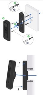

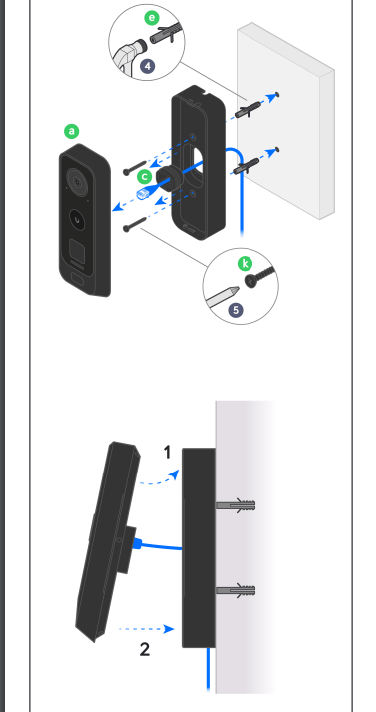

Als ik de installation guide bekijk, dan zit er toch enig extra werk in wanneer je de wedge of standaard wall mount gebruikt, aangezien een deel in de muur valt:
Afbeeldingslocatie: https://tweakers.net/i/qi5RDuSbFaA7j5_7fyXXK1xSJ5c=/full-fit-in/4920x3264/filters:max_bytes(3145728):no_upscale():strip_icc():fill(white):strip_exif()/f/image/TAqVBT3WTzld6bFX1yIxKC4n.jpg?f=user_large
Iemand al ervaring hiermee qua installatie?

Fresh T. schreef op woensdag 12 juli 2023 @ 08:40:
Afbeeldingslocatie: https://tweakers.net/i/soMTrHg1G00oPIiMvCxXwc6SehI=/full-fit-in/4000x4000/filters:no_upscale():fill(white):strip_exif()/f/image/kTrl9Fyq4CDH2da0gl9Wtbt9.png?f=user_large
Er zit nog een ander klepje mee waarmee je hem gewoon "normaal" kan monteren, ik ga hem iig zo doen(maar dan toch met de internetkabel van achter, hij steekt dan iets verder uit de muur maar dan hoef ik in ieder geval niet de steen kapot te bikken met een beitel. :)

  • Voutloos
Dat dikkere rechte tussenstukje is een fijne extra optie. :)
Bij deze producten gaan ze toch een beetje uit van Amerikaanse muurtjes. Zo ook de inbouw-poe-Chime, da’s vooral leuk in creatief-met-drywall-land. ;)
(Volgens mij hadden we het al een pagina lang over dit nieuwe product :+ )

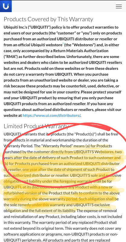

Zojuist reactie gehad van support.
UI Team (Ubiquiti Help Center)
Hello,
The warranty is expired. Netherlands law is applicable to sellers located in the Netherlands.
Best,
UI Team
Ubiquiti Inc.
Lekker dan, helemaal omdat de bel gekocht is voor een nieuwbouw huis en hij nog niet eens 2 jaar buiten hangt.
Als het niet gaat zoals het moet, dan moet het maar zoals het gaat.
  • GroeneThee
  • Laatst online: 18-10 19:30
Tijntje schreef op donderdag 13 juli 2023 @ 16:53:
Zou toch nog even in de pen klimmen (op een vriendelijke manier). Lijkt erop dat je iemand hebt getroffen die wat minder klantvriendelijk is.
Overigens hebben ze wellicht een punt, weet niet uit welke "store" je het hebt gekocht?
Afbeeldingslocatie: https://tweakers.net/i/FVnGWkaed_lQul_NdweAsB3z9nA=/x800/filters:strip_exif()/f/image/yjiHdbzTXX66q2r4D1BGWDhv.png?f=fotoalbum_large
[ Voor 25% gewijzigd door GroeneThee op 15-07-2023 19:49 ]
Ik heb hem inderdaad via de webstore gekocht. :'(
Ik vermoed dat het niet veel uitmaakt of ik op opnieuw een mail ga sturen.
Bij Ubiquiti is het altijd net niet, met alles.

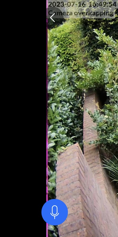

Ik heb sinds gisteren een rare paarse streep links in het camera beeld zitten (G5 dome). Weet iemand of dit een hardware of software matig probleem is?
Afbeeldingslocatie: https://tweakers.net/i/aQWOea2clD0e1VHoKucsEDQNgSo=/x800/filters:strip_icc():strip_exif()/f/image/dIKknTq3qgJemR39fciDGyCb.jpg?f=fotoalbum_large
  • Polyphemus
Verwijderd schreef op zondag 16 juli 2023 @ 16:53:
Ik heb dit ook gehad met een G4 Instant en het was met een firmware-update opgelost, nadat ik (en anderen) het gemeld hadden op het UI-forum...

Ik lees toch echt dat je 2 jaar garantie hebt na versturen als je rechtstreeks bij hen hebt gekocht?
Ik heb (en anderen hierboven) toch echt een andere ervaring. Nogmaals, probeer het even opnieuw. Kost je 2 minuten 😉

  • Tijntje
  • Laatst online: 11-10 19:45
Tijntje
Hello?!
GroeneThee schreef op zondag 16 juli 2023 @ 18:29:
In mijn geval heb ik het langer geleden gekocht, volgens mij is de bel 26/27 maanden oud.
Hij heeft echter een tijd nieuw in doos gelegen omdat het huis nog niet afgebouwd was.
Dus de bel hangt nu pas 20 maanden buiten.
Zal het nog eens gaan proberen, echter heb ik er weinig hoop op.
Zag ook dat de nieuw bel weer dezelfde knop gebruikt dus die gaat na 2 jaar buiten in de zon ook weer uitharden en stuk.
