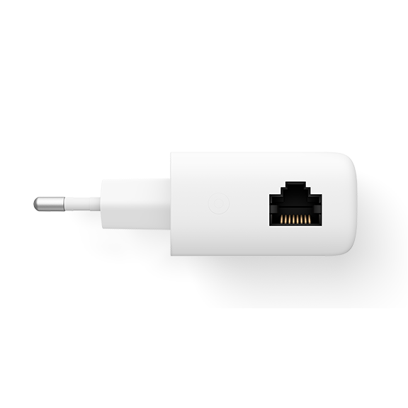

Behoorlijk Leek schreef op donderdag 13 april 2023 @ 15:44:
Idd, die vind ik ook vreemd, ik denk dat dat alleen de laadfunctie heeft, ik zie ze toch echt ook met 8 soldeerpunten.
Maar ik zou hem dan 10 cm verder van de stekker doorknippen en de draden dan weer aan elkaar maken.
Ik zou zelf dan gaan voor een verlangkabel en die dan doorknippen. Die zijn een stuk goedkoper, als je die verkloot, is het wat minder erg.
Wat je wellicht ook nog kan proberen is of jet het uiteinde (waar de LAN kabel in gaat) open kan maken en daar dan voorzichtig de draadjes af te solderen, kabel door de buis en weer solderen.
  • Avvd
De kabel heeft 6 aders en een shield, 2 dikke en 4 dunne draden. Solderen is prima te doen. Ik kwam overigens nog verrassend ver in een 16mm buis, voorbij 3 bochten. ik stuitte echter op een mof die er niet helemaal in zat waardoor de plug vast kwam te zitten op het randje, toen toch maar doorgeknipt. De kabel heeft aan een kant een rubber randje om vocht tegen de gaan, die hebben de standaard verlengkabels niet.Afbeeldingslocatie: https://tweakers.net/i/vGXjyDJAR5lPTU1ElnCC1BCF6DM=/x800/filters:strip_icc():strip_exif()/f/image/mpE8WBSW5kwzvderahA26R1R.jpg?f=fotoalbum_large

  • _Brake_
  • Laatst online: 16-10 11:16
Dan haal ik liever wat materiaal van de stekker weg om hem wat dunner te maken.
Maar heb me verkeken op de kabellengte van de bewuste adapter, vrees dat ik ook voor de langere variant moet gaan.

Zojuist onderstaande adapter gekocht voor mijn Chromecast. Originele Google adapter om ethernet en stroom door te geven. €19,99 en gratis verzending. Zou in theorie toch ook moeten werken?
Ik ga het alleen niet testen, want geen zin om alles los te trekken :+
Output is 1,5 Ampere via USB C, weet niet of dat genoeg is voor de Pro.

pinda powerrr schreef op woensdag 17 mei 2023 @ 20:27:
https://store.google.com/...ernet_adapter_gen_2?hl=nl
ja hoor die moet het prima doen... niet getest ofzo maar denk van wel...
De adapter van unifi is 0,25A
[ Voor 4% gewijzigd door darkrain op 17-05-2023 20:55 ]

Wie o wie heeft een idee wat ik nog kan doen?
Vandaag mijn g4 pro deurbel ontvangen. Ik wil de bel aansluiten met de usb-c - poe adapter. (Van unifi)
Vandaag een test opstelling gemaakt en de adapter gebruikt. De deurbel wordt geadopteerd en zodra die daarmee klaar is gaat hij elke 20 a 30 rebooten.
Ik heb het vanuit de poe pport van me switch geprobeerd, via een poe adapter allebei hetzelfde resultaat.
Als ik de deurbel via wifi verbind is er geen enkel probleem.
  • ChrisM
  • Laatst online: 18-10 20:10
haborym schreef op woensdag 5 juli 2023 @ 20:23:
Ik had serieus hetzelfde probleem. Stond op het punt om mijn USB-C kabel terug te sturen (incl PoE Adapter). Maar... ik heb nog meer lopen klooien en klooien, en toen werkte het opeens weer.
Ik denk dat ik te voorzichtig was met de USB kabel in de camera te duwen. Je moet hem best stevig er in duwen. (en dat was bij mij lastig, want kabel zat strak in de muur, weinig ruimte om te manoeuvreren in het te dunne pijpje, moeilijke hoek.. van alles aan de hand).
Nu werkt het top. Dus wellicht is dat het ook bij jou?
