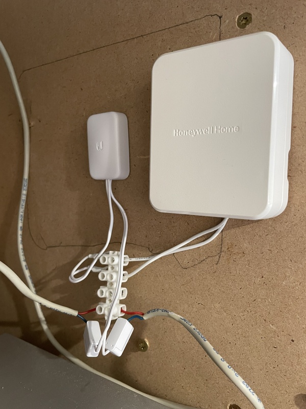

Ik heb daar begin dit jaar volgens mij een ticket voor aangemaakt bij UniFi support. Na een tijdje heen en weer sturen van foto’s en logging. Hebben ze toen zo’n nieuwe connectie set gestuurd. Dit was ipv de originele witte versie een zwarte geworden, verder geen verschil kunnen ontdekken. Maar wel er tussen gezet en sindsdien geen spook belletjes meer gehad. Ook heb ik het voltage nooit meer onder de 19,5v zien dippen en dat was meestal wanneer er problemen kwamen.
Afbeeldingslocatie: https://tweakers.net/i/vtKF1IZUm_JGaXIXikLvOZj8LBk=/800x/filters:strip_icc():strip_exif()/f/image/h3KVA1MOGz4UG2KzAlxoJNlt.jpg?f=fotoalbum_large
Originele unit
Afbeeldingslocatie: https://tweakers.net/i/thLctVfj4D4TpyDEWz4pmcgIRjM=/x800/filters:strip_icc():strip_exif()/f/image/6b9tLKUFTWJmG4lig6odrVpO.jpg?f=fotoalbum_large
Vervangende
Afbeeldingslocatie: https://tweakers.net/i/gwhNEY4Uam6xBacmyoM-2VYTol8=/x800/filters:strip_icc():strip_exif()/f/image/mDLoUnF9gCWGY4EEbHlHQ4lQ.jpg?f=fotoalbum_large
Let verder niet op hoe het allemaal aangesloten zit, moet de hele meterkast nog opnieuw doen en dan sluit ik alles wel netjes aan :)
Overigens was het niet heel koud meer toen de unit was vervangen, dus hopelijk is het wel verholpen en ga ik er in de echt koude periode ook geen last meer van hebben.

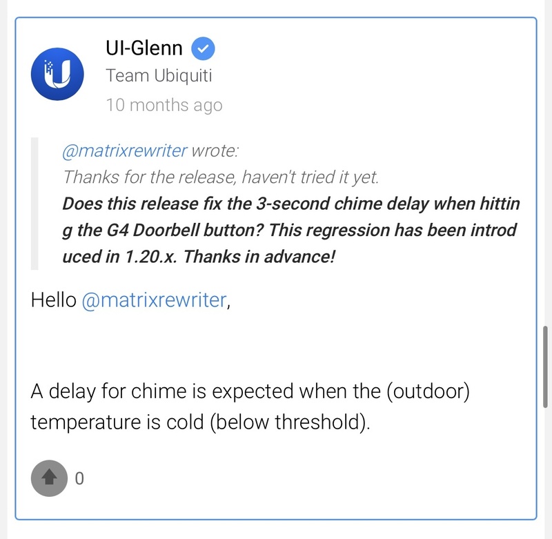

Wel merk ik dat er weer een paar seconden zit tussen het indrukken en dat de gong af gaat terwijl Home Assistent merkt het wel vrijwel direct dat deze is ingedrukt.
Dat is naar mijn weten ook de fix die ze hebben doorgevoerd vorig jaar / begin dit jaar nadat al die spookbelletjes begonnen in kouder weer (zoals nu). Maar in mijn geval een fix die niet heeft geholpen.
Lijkt voornamelijk een probleem icm draadloze Honeywell gongs/deurbellen. Hier hangt er ook een.
Las laatst een bericht op het UI forum over dit probleem van iemand die de 16V trafo heeft omgewisseld door een 24V trafo. Wellicht ga ik dat binnenkort maar ook eens proberen, dat is zo gepiept. Standaard wordt er een 16V trafo bijgeleverd.
Verder kan je er klaarblijkelijk ook niet heel veel van verwachten als het even flink vriest, want:
Operating temperature -10 to 40º C (14 to 104º F)

Chime op digitaal danwel analoog maakt geen verschil. Alleen totaal uit lost probleem op.
Heb er nu een Schneider 25VA tussen zitten. Kan nog eens de unifi zelf proberen, maar zal verschil niet maken verwacht ik. Dit probleem vorig jaar niet gehad overigens.

In mijn nieuwe huis ligt geen kabel naar de huidige (draadloze) bel/voordeur. Ik ben dus van plan een cat6 kabel te leggen en de G4 dan aan te sluiten via POE. Hetzelfde principe als onderstaand filmpje: YouTube: Unifi G4 Doorbell - Finally in the EU, Unofficial POE Powered and Wi...
Ik heb dit zojuist getest en op mijn switch werkt dit gewoon door de poe setting aan te passen op de poort. Iemand ervaring met deze opstelling kwa stabiliteit? Anders trek ik toch liever een signaalkabel en sluit ik het wel aan via de meegeleverde beltrafo.

  • JorzoR
  • Laatst online: 20-09 11:09
Erkens schreef op dinsdag 13 december 2022 @ 11:54:
enige nu het kouder is dat de gong pas na een paar sec komt (maar dat is ook wel logisch door de manier waarop ze de stoomvoorziening hebben geregeld)
Yep! https://community.ui.com/...59-41b5-ba71-d2ee9354efcd
Afbeeldingslocatie: https://tweakers.net/i/KdAFD6nRDZEjdBocHomxhlCaRLk=/800x/filters:strip_icc():strip_exif()/f/image/SneoHE1I8R79upYgYn5VtBnQ.jpg?f=fotoalbum_large
Bekende koud weer problemen:
- spookbelletjes
- herstart van de deurbel als iemand aanbelt
- vertraging tussen indrukken deurbel en het horen van de gong/chime/bel
Ik geef het op. Helaas een waardeloos apparaat in koud weer. :9

JorzoR schreef op dinsdag 13 december 2022 @ 21:22:
- spookbelletjes

Voor degene met een ghost bel alleen ben ik het volgende tegengekomen: https://unifi-forum.nl/on...ell-chime.2962/post-33380 Ik zelf had hier geen last van en heb tot op heden ook geen spookding-dong.

Ja, dit lost inderdaad het probleem op voor de spookbellen. Probleem van resetten van de deurbel wordt hiermee niet opgelost.

Hier ook weer problemen sinds het kouder is geworden buiten. Vorig jaar zelfde problemen, toen een vervanging gehad. Waardeloos dit.

Aargh hier ook klant met spookbelletjes wat een gezeik. (op een draadloos Honeywell ging setje) Support reageert tot nu toe wel snel, net support file etc opgestuurd. Wat kan ik verwachten? Zo'n nieuwe zwarte connection set? RMA van die hele bel hopelijk niet...
Wat kan je verder nog doen? Als ik zo dit topic lees:
- dikkere 24V trafo zoals sommigen hier hebben? (nu de EU 16V trafo, idd in rust 20v op de bel wel..)
- relais gebruiken en dan daarmee de Honeywell draadloze unit schakelen?
- Afvangen met Home Assistant en dan naar bijv 2 google nest mini's als ging? (dus helemaal geen hardware gong aansturing)
specs

De trafo van Ubiquiti is een 16V AC, die is 24V AC, ik zal eens in die categorie gaan zoeken, ik zie alleen dat jij die op een losse rail hebt, ik wil hem netjes in mijn schakelkast doen, maar het lijkt erop dat deze te "hoog" is?

Je hebt dan nog wel een relais nodig, of je moet je oude chime altijd aan willen hebben. "iets" moet immers die chime schakelen.
