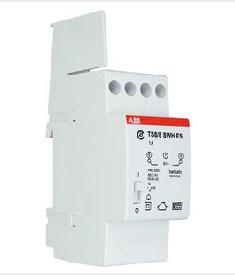

Ik kan twee dingen bedenken:
1. Zou het zin hebben om de bijgeleverde trafo bijvoorbeeld te vervangen door een krachtiger exemplaar? Bijvoorbeeld https://www.sandervunderi...eltrafo-ts-24-4-8-12.html
2. Of is een combinatie mogelijk tussen het laten zitten van de huidige 8V-trafo en zelf aanvullend de G4 Power Supply te gebruiken voor de voeding van de deurbel? Ik kan echter nergens vinden of je die twee gelijktijdig kan gebruiken.
Wat betreft 1 heb ik volgens mij mensen in dit topic voorbij zien komen die daar positieve ervaringen mee hadden (ik dacht zelfs een 20V voeding ipv 16V maar dat weet ik niet zeker meer)SyS_ErroR schreef op donderdag 26 januari 2023 @ 11:49:

Wat betreft 2 is dat mogelijk dmv een relais. Dan wel een smart relais (met home assistant of iets dergelijks) of een "dom" relais die droge contacten heeft (dus het circuit gescheiden is van elkaar waardoor je in dit geval het relais aanstuurt met 16V maar een 8V spanning schakelt voor je bel. Ik durf alleen niet te zeggen of het met een dom relais ook zo is dat je geen spookbelletjes meer hebt, aangezien het enige verschil met direct aansluiten is dat je een apparaat met minder power schakelt (het relais).

Deze is aangesloten op een deurbeltrafo van 8V (ABB TS8/8 SWW):
:no_upscale():strip_icc():fill(white):strip_exif()/f/image/LmkBr01rCDW9B7CTDvLZk7cO.jpg?f=user_large)
Raden jullie aan om deze te vervangen met de beltrafo die door Ubiquiti met de G4 deurbel wordt meegeleverd? Of toch een aparte beltrafo die 24 volt aan kan zoals deze: https://www.elektramat.nl...l-en-nest-hello-systemen/
En mijn voornaamste vraag: Blijft mijn huidige mechanische deurbel werken? En zo ja, hoe dan? Moet je de knop op de G4 ingedrukt houden (zoals bij een traditionele bel)? Of kan je ergens instellen hoe lang de bel moet rinkelen?
Of wordt het toch vervangen door zo'n chime box? Bij Ubiquiti konden ze hier in elk geval geen duidelijk antwoord op geven dus hopelijk heeft hier iemand kennis of ervaring met een dergelijke setup :-) Bedankt alvast!
En mijn voornaamste vraag: Blijft mijn huidige mechanische deurbel werken? En zo ja, hoe dan? Moet je de knop op de G4 ingedrukt houden (zoals bij een traditionele bel)? Of kan je ergens instellen hoe lang de bel moet rinkelen?![]()
Ik zou wel de trafo van Ubiquiti gebruiken, werkt perfect. En die krijg je er ook nog eens gratis bij.DedSec85 schreef op zaterdag 11 februari 2023 @ 09:35:
De mechanische bel blijft werken. Je sluit de G4 aan op de mechanische deurbel, hier komt nog een wit kastje tussen wat het aanbellen reguleert. Zodra je dus op de knop drukt van de G4, gaat er een stroompje naar je mechanische deurbel waardoor die gaat rinkelen (een paar seconden).

Links m'n huidige trafo, rechts van van Ubiquiti.Mr_0izO schreef op donderdag 16 februari 2023 @ 16:46:
Ik zou zeker wel nog even de transformator vervangen met die van Ubiquiti. Dat kan er mee te maken hebben. Verder moet ook bij de instellingen van je deurbel chime op mechenical worden ingesteld.

Voor welke heb je hem vervangen als ik vragen mag? Zie aan de achterzijde dat deze inderdaad maar 8 volt aan kan. Zit er eventueel over te denken om hem voor een Honeywell o.i.d. te vervangen.Mr_0izO schreef op donderdag 16 februari 2023 @ 16:28:
Klopt, ik heb die van mij ook vervangen door eentje die meer volt aankan.

Dat weet ik helaas niet meer. Staat er ook niet op. Het zal vast nog wel ergens in dit topic te vinden zijn wat goede deurbellen zijn die je kunt gebruiken.DedSec85 schreef op donderdag 16 februari 2023 @ 17:37:
