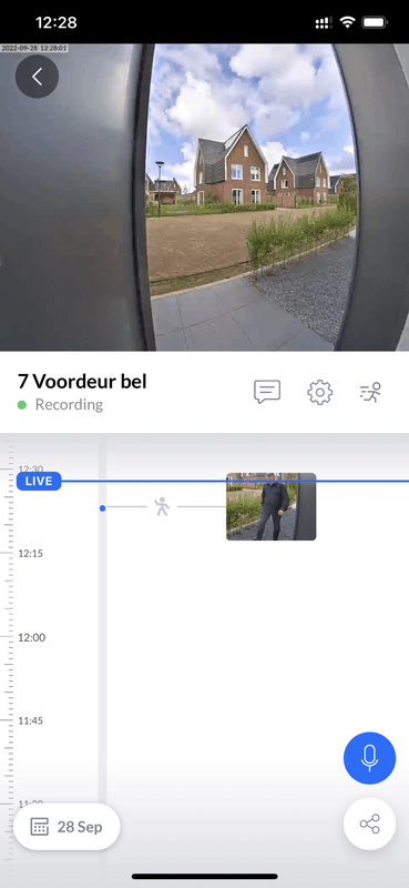

  • DutchKel
  • Laatst online: 18:15
Mototaz schreef op woensdag 28 september 2022 @ 11:55:
Misschien een stomme vraag, maar hoe kom ik bij die settings?
Als ik via protect naar de settings van de G4 ga zie ik het niet staan namelijk. Wel de overlay informatie, wat instellingen en de chime instellingen.
Via de network app krijg ik enkel ip address instellingen te zien
Het is de meest linker knop onder het beeld.
Afbeeldingslocatie: https://tweakers.net/i/WO8cbGUKx-HpnbuuNrYn2IrgvuY=/x800/filters:strip_exif()/f/image/vfkTD5NOrjwavLEwIhVaUn83.png?f=fotoalbum_large
Maar je hoeft het niet in te stellen, de pakketbezorgers die hier dagelijks komen weten na 1 jaar nog niet dat er een tekst op de deurbel staat.
