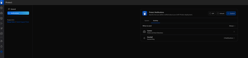

Ik heb de G4 deurbel besteld, maar vroeg mij ineens af, is het eigenlijk mogelijk om de gong uit schakelen, liefst per tijdsschema? Kon er zo hier niks over terugvinden.

renegrunn schreef op dinsdag 28 juni 2022 @ 20:56:
Nee helaas niet, heb je gedacht aan een (smart) tijdschakelaar?

eric-- schreef op dinsdag 28 juni 2022 @ 22:16:
Mjah, kan. Wel minder fraai natuurlijk…
Uhh... Jawel?
@renegrunn
Afbeeldingslocatie: https://tweakers.net/i/XsCvN_LCDqFZxiC0KRn6h56aiKs=/800x/filters:strip_exif()/f/image/O719MIYtfWZMEEIXcCaSprdS.png?f=fotoalbum_large
Afbeeldingslocatie: https://tweakers.net/i/ol0uxlkIjnfsY-yhXw49hWOsLkc=/800x/filters:strip_exif()/f/image/0BYKTqtrKOlDa9Eo73jmNBjD.png?f=fotoalbum_large
Afbeeldingslocatie: https://tweakers.net/i/cvt3CEB9PKHwJv3cbONZ4cHWvOk=/800x/filters:strip_exif()/f/image/3XVzgWNgNgdJmYVe7mLmQDPx.png?f=fotoalbum_large
unifi.ui.com/ ➡️ Protect ➡️ Settings ➡️ Notifications
➡️ Activity ➡️ Doorbell ➡️ Inherit settings
[OFF] ➡️ Cutom schedule

Source90 schreef op dinsdag 28 juni 2022 @ 23:21:
Uhh... Jawel?
@renegrunn
Uhh... Jawel?
@renegrunn
Uuhhh, niet. Dit is voor push notificaties, niet voor de chime?

EagleTitan schreef op woensdag 29 juni 2022 @ 10:21:
Uuuh, jawel?
Je bent uiteraard vrij om hier aan te bellen na middernacht, bel maakt geen geluid .
[ Voor 13% gewijzigd door Source90 op 29-06-2022 10:27 ]

Source90 schreef op woensdag 29 juni 2022 @ 10:26:
Uuuh, jawel?
Met een mechanische gong?

Nog iets wat mij opviel, ik heb aangegeven een overlay te willen op het camera beeld met de datum/tijd. Deze geeft echter de verkeerde tijd weer wat het nutteloos maakt. Kan ook nergens de optie vinden om de tijdinstelling aan te passen...

Het enige wat ik niet aan de praat krijg is de notificatie op onze iphones, zie op het unifi forum meerdere mensen met dezelfde problemen. Weet niet of er hier ook mensen zijn die dit hebben gehad en uiteindelijk toch aan de praat gekregen?
****** update *******
Ik was in de console en app ingelogd met een lokaal account. Heb remote access op de UDMP aangezet en ingelogd met het unifi cloud account.
Zodra ik dat had gedaan kreeg ik wel notificaties (iig op m'n eigen iphone) en was de 2 seconden vertraging ook verdwenen.
