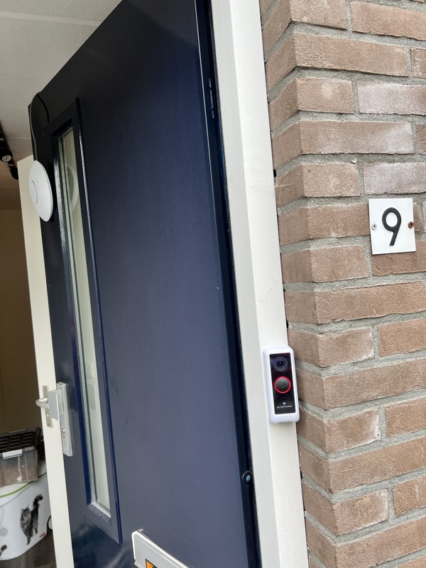

Zo de 4G pro doorbell geïnstalleerd en de zelfde trafo en bedrading gebruikt en het ging vlekkeloos.
Voor de mensen die van de 4G naar de pro versie zijn gestapt merken jullie ook dat het geluid anders is?
Ik woon aan drukke straat met veel verkeer en ik weet dat voertuigen hele schelle geluid maakt op de 4G maar lijkt erg gedempt te zijn op de PRO versie.
moet nog rtesten met stemmen bij aanbellen dus afwachten op de eerste beller :P

FREAKJAM schreef op zaterdag 21 mei 2022 @ 15:38:
Op welke hoogte (hart) heb jij hem opgehangen? Zie verschillende hoogtes voorbij komen in het topic (120cm, standaard) of zelfs 175cm. Dacht zelf aan ong 125cm.
Hart ongeveer de drukknop zelf zit op 170 cm wat vaak door menssen als erg hoog wordt neer gezet. 120 cm vind ik belachelijk laag maar goed dat mooie van het recht van eigen mening hebben :)

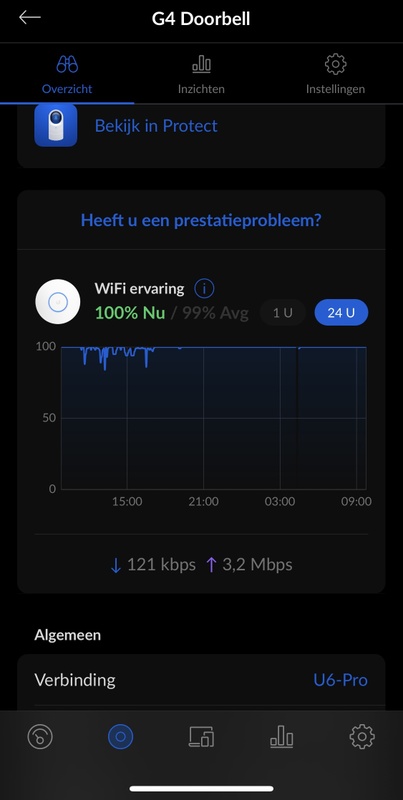

  • Source90
  • Laatst online: 10:03
Afbeeldingslocatie: https://tweakers.net/i/6WN0PStxFcidHE2_jYwKWUk4Dmw=/x800/filters:strip_icc():strip_exif()/f/image/7pZmHMUSyeV1bueN4Bj5un1h.jpg?f=fotoalbum_large
Hier wel soelaas geboden. Heb hem op een U6-Pro gezet op een aparte Wifi die enkel op 2.4GHz uitzend.
Gisteravond continue drops in wifi, sinds overzetten geen enkele. Zie ik ook terug in playback van video, geen "no connection" gaten meer in logboek.
  • Jboy1991
  • Laatst online: 25-09 12:48
Source90 schreef op zaterdag 4 juni 2022 @ 08:50:
Ja mijn udm pro geeft ook 100% aan. Echter geeft de deurbel zelf 42-50% aan.
  • Source90
Jboy1991 schreef op zaterdag 4 juni 2022 @ 09:12:
Afbeeldingslocatie: https://tweakers.net/i/hb5QY5Oa2v50N-48LrbpCh6NsTQ=/x800/filters:strip_icc():strip_exif()/f/image/u8JKW1Y2VsfoXtQD6meJKp1K.jpg?f=fotoalbum_large
U vraagt, wij draaien. Ook in Protect 100%.
Al zegt/boeit mij die percentages niet zo veel. Belangrijker vind ik dat er nu 100% video is, ononderbroken.

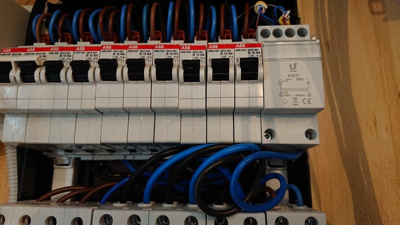

  • shoombak
Ik heb een ABB busboard dus het is vrij lastig om de huidige 8v Beltrafo te vervangen door de meegeleverde Beltrafo. Klopt het dat als ik de Draadloze Chime gebruik ik ook prima met de huidige 8V Beltrafo blijven gebruiken?
  • Source90
shoombak schreef op zaterdag 4 juni 2022 @ 11:51:
Waarom is dat lastig?
Hier ook ABB Busboard. Van een groep aftakken naar de beltrafo. Kunnen 2 draden op een groep.
  • Jboy1991
Vandaag begonnen met de AC van zolder verplaatsen naar de gang, dit om de deurbel een betere verbinding te geven (sinds vannacht elke 20-30 minuten valt wifi weg).
Maar even voor jullie ter info. Blijkbaar lukt het de deurbel niet om te verbinden met de UAP-AC-Pro. Alle apparaten kunnen er met gemak mee verbinden, behalve de deurbel. Die geeft steeds melding dat het wachtwoord niet klopt. Zelfs na reset van protect, verwijderen van deurbel en resetten van deurbel.
Toen ik mijn UAP-nanoHD naar de gang verplaatste was het direct raak. Meteen (na install proces) verbinding en nu dus 95% stabiliteit.
Iemand die dit kan verklaren? Ik heb een speciale SSID aangemaakt voor de deurbel. Deze heb ik natuurlijk gekoppeld aan de dichtstbijzijnde AC (ook na verplaatsen dit aangepast, AC herstart etc)

  • shoombak
Source90 schreef op zaterdag 4 juni 2022 @ 16:11:
Idealiter wil ik niet gaan "rommelen" in de meterkast met mijn beperkte kennis. Elektricien inhuren kan natuurlijk, maar voor een deurbel .. tsja

  • Jay-B
Peutpeut schreef op dinsdag 7 juni 2022 @ 00:20:
Ik doe veel qua elektra zelf, heb voor mezelf de grens getrokken om niet in de groepenkast aan de slag te gaan. Het houdt ergens op, ik ben maar een simpele verpleegkundige :)
Als je de elektra zelf doet dan is de trafo vervangen kinderspel. Je kan bij de bouwmarkt een bedradingsset halen (ik zag deze liggen bij de gamma in de buurt).
Het is net alsof de elektricien is geweest. Ziet er netjes uit al zeg ik het zelf:
Afbeeldingslocatie: https://tweakers.net/i/IhglJlr-1VkK42wDx8tak2uZ6nE=/800x/filters:strip_icc():strip_exif()/f/image/KYINyIek4asRA8nUDFKdspOe.jpg?f=fotoalbum_large
Die 100 euro (dat zou de elektricien rekenen incl. voorrijkosten) kan ik nu besteden aan een extra accesspoint in de meterkast want ook bij mij is de ontvangst niet super vanaf de bestaande ap. Had nooit het plan om een deurbel te kopen dus geen rekening mee gehouden. Nou is in die hoek van de woning het WiFi signaal sowieso minder dus was al een optie die ik overwoog maar nu dus nog beter onderbouwd. 8)
[ Voor 7% gewijzigd door Jay-B op 08-06-2022 12:31 ]
  • Peutpeut
  • Laatst online: 18-09 18:53
Jay-B schreef op woensdag 8 juni 2022 @ 12:28:
De groepenkast werd ongeveer gelijktijdig vervangen ivm de verzwaring naar 3 fasen dus dat scheelt :)

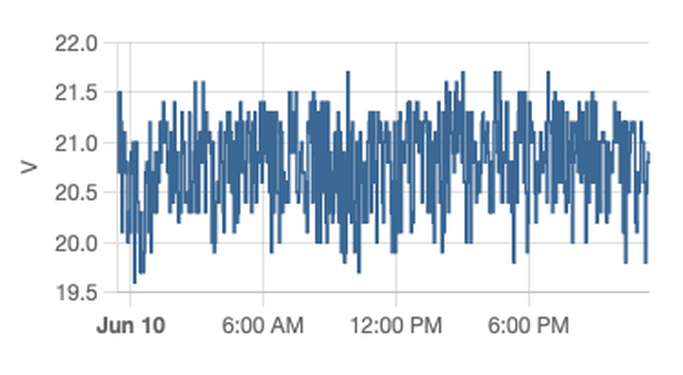

  • thomastvd
  • Laatst online: 25-09 07:32
Jay-B schreef op vrijdag 10 juni 2022 @ 09:16:
De meegeleverde trafo is 16v niet 20v. Mijn huidige mechanische gong is geschikt voor 8 - 16v ~. In mijn geval komt het dus wel goed.
Beetje vreemd maar de 16v trafo stuurt gewoon 20v uit. Van de week nog gecheckt met een multimeter.
  • jugger naut
  • Laatst online: 22-09 11:51
thomastvd schreef op vrijdag 10 juni 2022 @ 17:47:
Klopt, via HomeAssitant zie ik ook dat de deurbel zelf zegt dat hij op ~20V zit. Ik heb zelf een Honeywell D117 en dat werkt gewoon prima.
Afbeeldingslocatie: https://tweakers.net/i/FqhUovJhiHVqjn8FtT4DMbQ9KLs=/full-fit-in/4000x4000/filters:no_upscale():fill(white):strip_exif()/f/image/H7htu3toznBzi42atkrXJsnC.png?f=user_large
[ Voor 5% gewijzigd door jugger naut op 10-06-2022 23:27 ]
