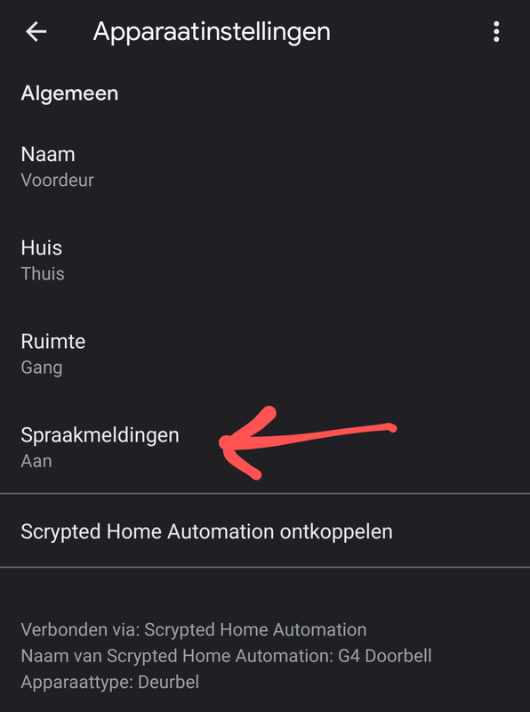

  • qwasd
  • Laatst online: 00:38
gvdh81 schreef op woensdag 20 april 2022 @ 12:57:
De vraag is dus eigenlijk; kan ik met Scrypted het zo voor elkaar krijgen dat er, zodra er op de deurbel gedrukt word, ik de melding krijg 'er staat iemand aan de voordeur' + camera stream op mijn Nest Hub?
Dit is mij inmiddels gelukt.
Scryped configuren met de Google Home plugin. Dan kun je in de Google Home app op je telefoon bij de instellingen spraakmeldingen inschakelen. Ook kun je video laten zien.
Hier kun je zien hoe je Scrypted kunt installeren met docker. Of check anders deze pagina even. Je dient nog wel de unifi plugin te installeren om de deurbel toe te voegen. Ook heb ik nog plugins ingeschakeld zoals WebRTC, Rebroadcast en OpenCV. Het is ook een aanrader een account aan te maken binnen Unifi protect speciaal voor Scrypted. Deze kun je dan gebruiken binnen Scrypted om te connecten met de Unifi plugin.
[ Voor 7% gewijzigd door qwasd op 20-04-2022 17:45 ]
  • gvdh81
  • Laatst online: 13-08 18:15
gvdh81
To got or not to got..
qwasd schreef op woensdag 20 april 2022 @ 17:39:
... Dan kun je in de Google Home app op je telefoon bij de instellingen spraakmeldingen inschakelen. Ook kun je video laten zien. ...
Thanx! Heb je een screenshotje waar ik dat aan moet zetten?
  • qwasd
gvdh81 schreef op woensdag 20 april 2022 @ 20:21:
Afbeeldingslocatie: https://tweakers.net/i/W6apniXM_otOwu3QPKUKWy85czU=/x800/filters:strip_exif()/f/image/44sFc2CWiSbPVuvRVbm6fope.png?f=fotoalbum_large

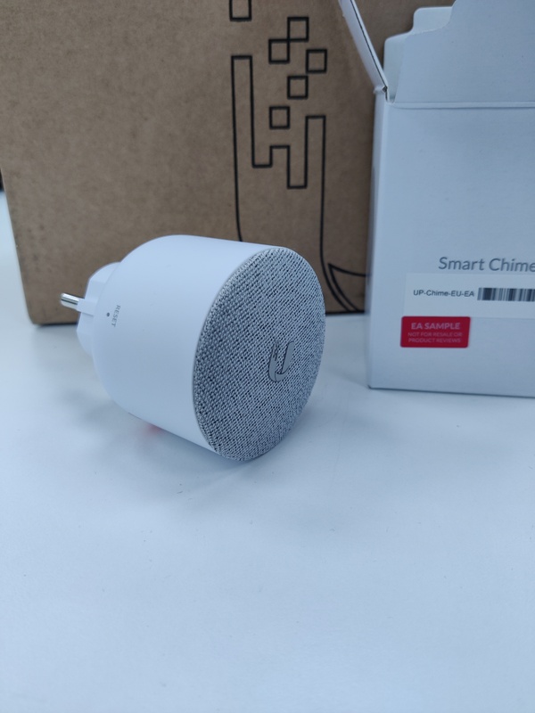

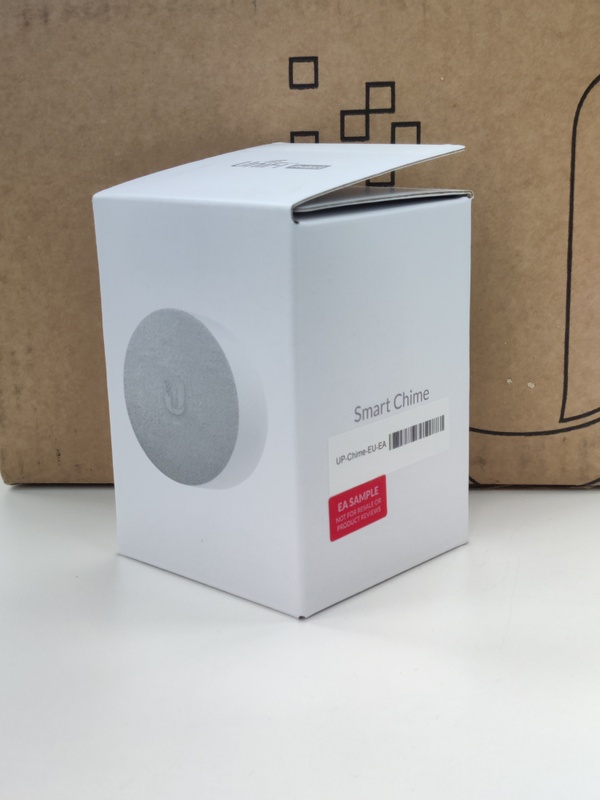

  • WillemDNL
  • Registratie: Januari 2016
  • Laatst online: 24-09 11:47
Interessant product waar voor mijn gevoel velen (lees: ik) op gewacht hebben: de Smart Chime.
  • ChUcKiE
  • Registratie: September 1999
  • Laatst online: 25-09 19:57
ChUcKiE
Dus........
WillemDNL schreef op donderdag 28 april 2022 @ 11:06:
Zeker interessant. Dan ga ik (mijn nog aan te schaffen, hopelijk komt ie eindelijk een keer beschikbaar) G4 Pro doorbell voorzien van de 8meter voedingskabel en deze Smart Chime (of 2) gebruiken om de bel overal te kunnen horen!
  • Liegebeest
  • Laatst online: 23-09 15:26
Pffffttt... €63 is nog een smak geld... Maar, ik zal d'r waarschijnlijk toch één halen, om boven op zolder de deurbel ook te horen. Of kijken of ik de D117 toch kan over-sturen met 24V...
Tja, wat is er duurder/goedkoper? Die chime voor 63? Of nog een keer de groepenkast opentrekken om de travo te vervangen? :/
Liege, liege, liegebeest!
  • ChrisM
  • Laatst online: 07:44
Interessant.. ook al denk ik dat ik m'n Doorbell via Scrypted in HomeKit ga hangen en dan HomePods ga gebruiken als Chime.
Wel grappig: de Installation Guide: duw de stekker in het stopcontact. :D

Inmiddels binnen gekomen, straks eens testen!
Afbeeldingslocatie: https://tweakers.net/i/BhgTyAttx9MRA1FG_MqrxvSsxac=/x800/filters:strip_icc():strip_exif()/f/image/g5LIBiTqyxHaTLpxHUGP33QF.jpg?f=fotoalbum_large
Afbeeldingslocatie: https://tweakers.net/i/PP3ZD9b8xqYnSRM-hv_MCuTcqik=/x800/filters:strip_icc():strip_exif()/f/image/UQ8mLFVY6OdwbmV6d63TJ37O.jpg?f=fotoalbum_large
