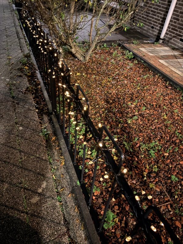

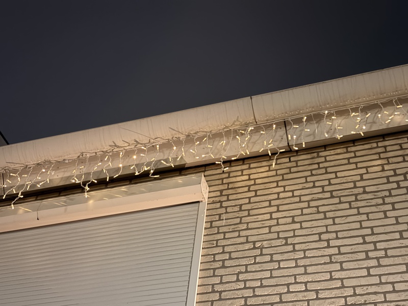

Ik heb de kerstverlichting achter een Hue schakelaar gehangen en nu heb ik het probleem dat ze niet meer uit gaan. Ten minste niet volledig.
Afbeeldingslocatie: https://tweakers.net/i/z_16vChvkkDYQkVokN2IIsoMizI=/800x/filters:strip_icc():strip_exif()/f/image/056LQExUNqiO8SoPLwK5EzCj.jpg?f=fotoalbum_large
Afbeeldingslocatie: https://tweakers.net/i/QQJrqta33pQprD7GrX2qT1jcTrk=/x800/filters:strip_icc():strip_exif()/f/image/F6VStqOFobV7xRWMFdeGwhxw.jpg?f=fotoalbum_large
De schakelaar staat nu uit en ze blijven heel zwak branden.

@Tweak_ers helpt het niet als je de stekker er andersom insteekt?

Goeie tip, maar ik vind het wel erg teleurstellend dat er voor zo'n relatief dure plug geen dubbelpolig relais af kon.

Klopt , had je net zo goed Action kunnen kopen , die hebben dit euvel ook, gebruik ik voor de kerstverlichting, werkt al jaren .

Zojuist gedaan, nog steeds licht.
Ik kan het niet helemaal vergelijken met gisteren, omdat het nu overdag is.
Zal het vanavond weer op de foto zetten ter vergelijk.
  • Rallye
  • Laatst online: 20-11 12:43
Je lijkt dus iets van een lekstroom te houden?

Ja, maar ligt dit aan de Hue stekker, of aan “het huis”

@Tweak_ers Ik heb verschillende Hue stekkers en geen last van dit probleem.

Ik heb een nieuwere Hue stekker geprobeerd (2300Watt), die heeft het probleem niet
