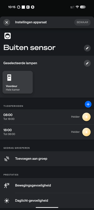

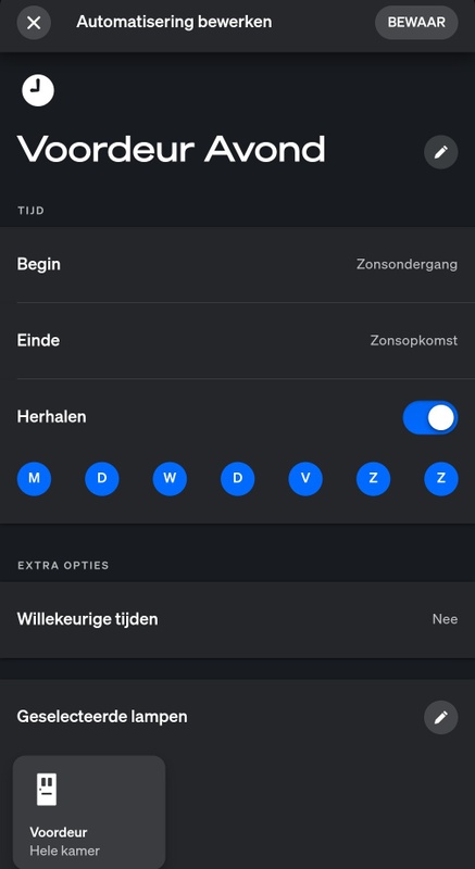

Mag ik eens weten wat voor instelling je hebt? Hier werkt het niet, maar wellicht moet ik alles even resetten.
Afbeeldingslocatie: https://tweakers.net/i/5PdZwQD03iHt5n_chx1lIngU4pc=/x800/filters:strip_exif()/f/image/jB3l56bWyqeMn7rch8h4D9aw.png?f=fotoalbum_large
Afbeeldingslocatie: https://tweakers.net/i/qREeQ44S7wVmP991twGfP66iLwE=/x800/filters:strip_icc():strip_exif()/f/image/J2QB8uHTnpcmJl5nyv1Cg3gc.jpg?f=fotoalbum_large

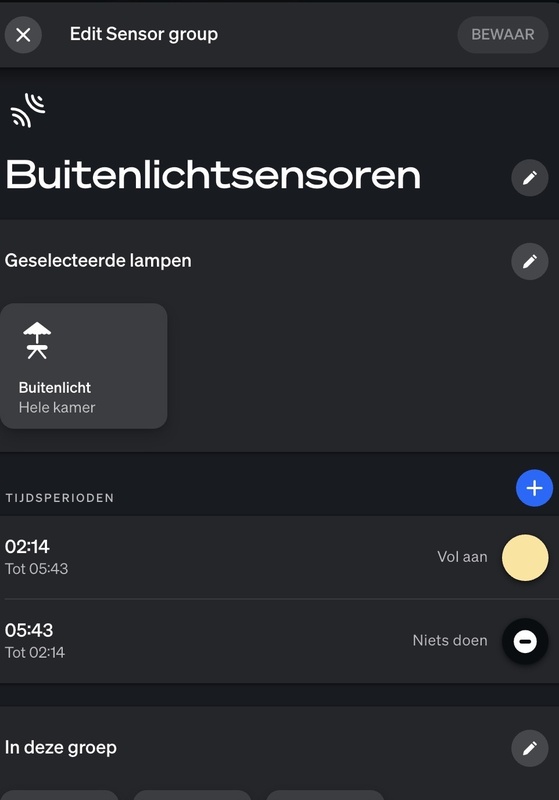

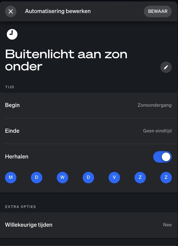

@flaskk Dit zijn mijn instellingen:
Afbeeldingslocatie: https://tweakers.net/i/aMCUy4Nc2A_nsTVLC7TBW_NwXso=/x800/filters:strip_icc():strip_exif()/f/image/RXYRNoakoiK07XfrDMRZssv5.jpg?f=fotoalbum_large
Om 02.14h is er een automatisering “Alles uit” en vervolgens werkt deze (op een aantal gegroepeerde sensoren):
Afbeeldingslocatie: https://tweakers.net/i/6mlIM6YZv_BKFiyHCkgb7s7AU-M=/x800/filters:strip_icc():strip_exif()/f/image/DkqaD9QB8UGhyZXmktdckGDI.jpg?f=fotoalbum_large

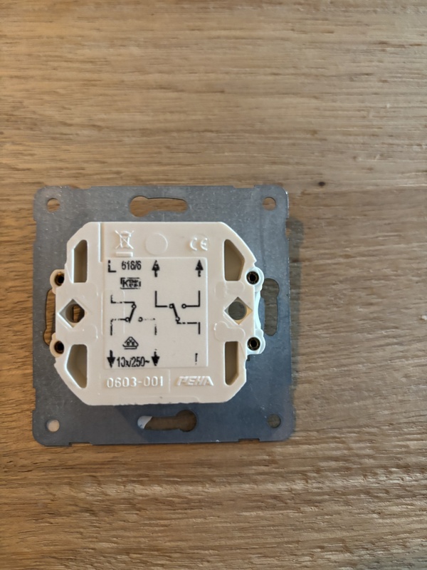

Simpele vraag, lastiger antw ex oord begrijp ik. Situatie: serieschakelaar (twee knoppen), fasedraad en twee schakeldraden. Beide schakelen elk een lamp aan en uit. Nu wil ik één knop smart maken (heb zo’n Hue wall switch module) en die andere knop moet blijven zoals ie is. Kan dit eigenlijk wel? Of moet ik iets anders aanschaffen dan die wall switch module? Iemand goede ideeën?
  • DNLK
  • Laatst online: 20-11 20:53
Empathy schreef op dinsdag 23 september 2025 @ 14:16:
Je bedoeld dat je een dubbele schakelaar hebt?
Volgens mij heb je dan een wissel-wisselschakelaar nodig, als je hem met de wall switch wilt gebruiken.
  • Empathy
  • Laatst online: 17-11 15:24
Empathy
Extreme Audio
DNLK schreef op dinsdag 23 september 2025 @ 14:24:
Dubbele schakelaar idd. Klinkt inderdaad alsof ik zon wissel wisselschakelaar nodig heb. Nu nog even uitzoeken hoe het aan te sluiten.

Empathy schreef op dinsdag 23 september 2025 @ 14:55:
Afbeeldingslocatie: https://tweakers.net/i/6FXLREvd0aizT2qT53Xh7Vsywhg=/x800/filters:strip_icc():strip_exif()/f/image/VKeC7124NshwuoJNO7u6goYH.jpg?f=fotoalbum_large
Ok, ik heb nu een schakelaar maar blijkbaar mis ik wat logisch denkvermogen. Hoe moet ik ‘m zo aansluiten dat een kant functioneert als een simpele wisselschakelaar en de andere kant niets doet zodat ik die kan koppelen aan de hue wall switch module? Bruin en zwart alleen boven of onder of juist links of rechts?

Ik heb een Gira pulsdrukker gecombineerd met een hue wall switch. Het idee was:
- eenmaal drukken -> aan
- eenmaal drukken -> uit
- ingedrukt houden -> dimmen
Echter, wat ik ook probeer, ik moet meestal dubbelklikken om lampen aan te krijgen. Daarna heeft een enkele klik dimmen naar de laagste stand tot gevolg waar ik de lamp buiten de app om niet meer vanaf krijg. En tot alot moet ik ook dubbelklikken om de lamp weer uit te doen.
Iemand enig idee hoe dit op te lossen is?

@AlbertdW Klinkt alsof je de schakelaar als een normale schakelaar hebt ingesteld en niet als een pulsdrukker. De Hue Wall Switch verwijderen uit je app, opnieuw toevoegen en alle vragen die langskomen even goed lezen... ;)
Dit is trouwens al meerdere malen langskomen in diverse topics waaronder het grote Hue topic (deel 4).
Daarom een schopje
[ Voor 5% gewijzigd door Septillion op 11-10-2025 17:35 ]
