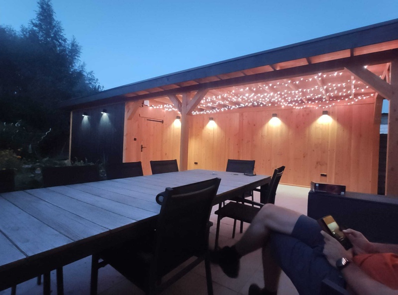

Drossie schreef op woensdag 30 juli 2025 @ 16:17:
We zijn een overkapping van 3m x 6m aan het plaatsen in de tuin.
Qua verlichting zouden we opteren voor wandverlichting Hue resonate down. Eentje op de zijde van 3 meter en 3 op de zijde van 6 meter.
Aan het plafond zouden we een lichtsnoer van Hue hangen. Hierbij weten we niet goed of we best het snoer van 20m of 40m nemen.
Heeft er iemand advies voor ons? Of heeft er iemand toevallig foto's van zo'n lichtsnoer onder een overkapping?
Op welke hoogte wordt de resonate down vest gehangen?
ik denk dat het ook afhangt van de verwachte lichtopbrengst.
komen er ook andere lampen/armaturen aan het plafond te hangen?
onderstaand voorbeeld is een 20 meter snoer op een barretje van 3x2 meter.
Afbeeldingslocatie: https://tweakers.net/i/aU-BpWxo5CKSqWXvmy6yE6eYGwM=/800x/filters:strip_icc():strip_exif()/f/image/uQfyCCU9TJkSVnzAZ6vYoqhz.jpg?f=fotoalbum_large
wat ook nog iets is om rekening mee te houden is dat het lichtsnoer van Hue RGB is, en dus geen wit licht weer kan geven!
mocht je meer foto's nodig hebben kan je altijd even een pbtje sturen.

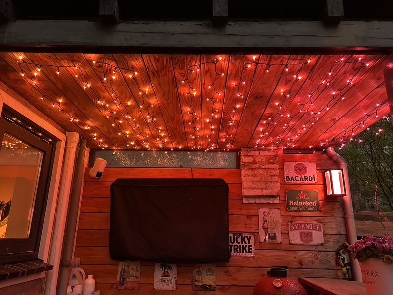

  • Drossie
  • Laatst online: 21-11 08:57
sonnypiek schreef op maandag 4 augustus 2025 @ 21:38:
Zal ongetwijfeld niet tegenvallen!
Laat gerust weten hoe t bevalt
Verlichting bevalt heel goed!
Ik moet nog wat met de scènes leren werken de lichten op zich geven een heel mooi effect.
Vandaag komt er een bewegingsmelder toe die zal zorgen dat bij beweging de verlichting overgaat van sfeerverlichting naar functionele verlichting.
De lichtslinger moet ook nog iets beter opgehangen worden.
Afbeeldingslocatie: https://tweakers.net/i/a9UVKfeFZOqf7acxNGj8E8IT7eg=/800x/filters:strip_icc():strip_exif()/f/image/GMnQ8fYhPuchp8cXqtYvBKk5.jpg?f=fotoalbum_large

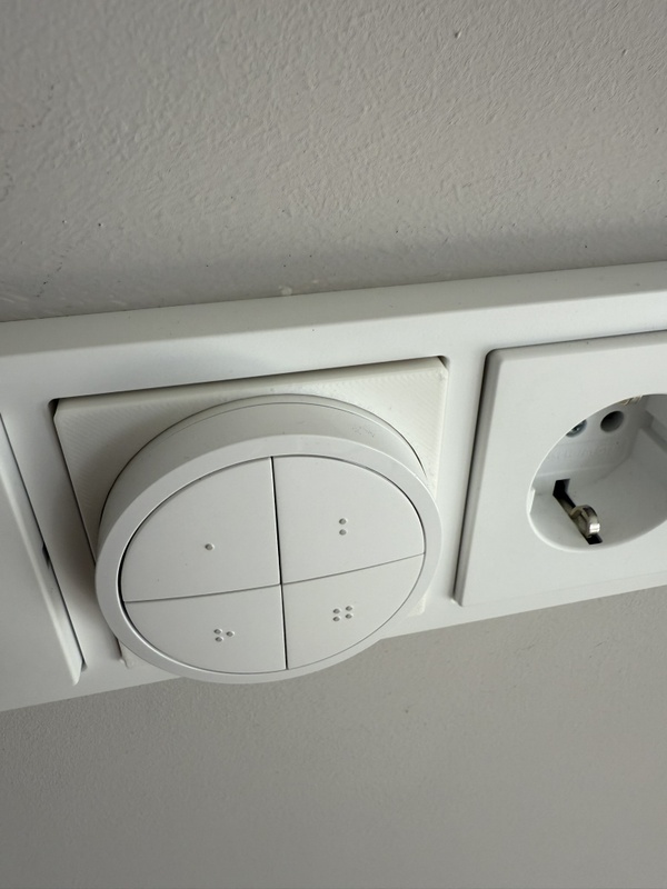

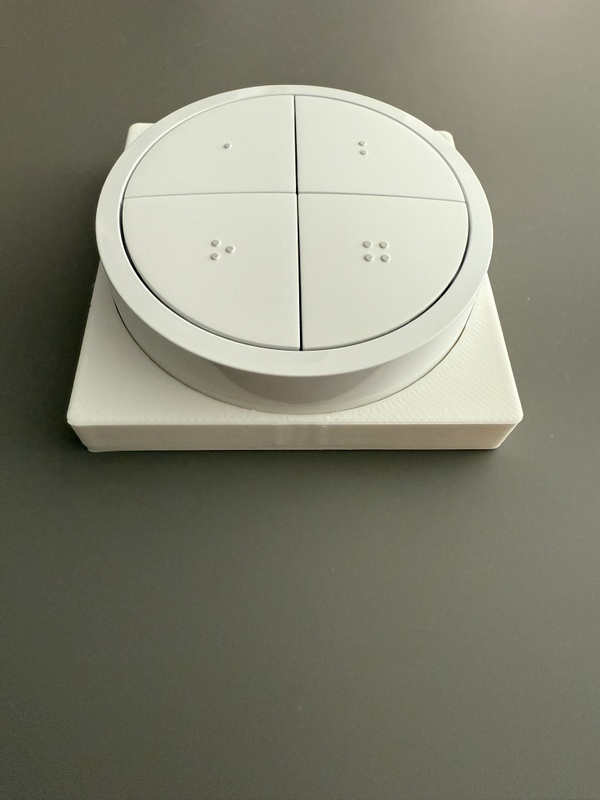

JPDeckers schreef op maandag 27 januari 2025 @ 12:20:
Ik heb met een aantal neodymium magneetjes achter een blindplaat de volgende constructie gemaakt, dan zit hij er echt wel stevig op:
Nu wil ik de tap dial nog in het raamwerk gaan laten vallen, maar dan moet ik eerst nog een 3D printer kopen voor de insert eromheen :)
Het heeft even geduurd, maar de printer is er ;)
Dus, een passende insert gemaakt voor Busch Jaeger Future Linear frames:
Afbeeldingslocatie: https://tweakers.net/i/yAOFDVV2oam7kyw5Hn4yM7wDnbQ=/x800/filters:strip_icc():strip_exif()/f/image/l4COWrE28RfKkqUenBxc5FJt.jpg?f=fotoalbum_large
Afbeeldingslocatie: https://tweakers.net/i/VbI3VVH3QGgDUqWdqhMv-794aoU=/x800/filters:strip_icc():strip_exif()/f/image/avWIrIh8Y48eBNqx0VisqCiX.jpg?f=fotoalbum_large
Was het nodig ? Niet direct, tap dial viel er nooit af (die neodymium zijn erg sterk), maar dit is wel mooier!
STL en meer foto's op https://makerworld.com/en...r-insert-for-hue-tap-dial

uitvoering: Philips Hue wandschakelaarmodule
Ja die wil ik blijven gebruiken, want de wanddoos zit op 2.20m hoogte vandaar. Als ik de bestaande schakelaar blijf gebruiken, dan haal ik toch het stroom van de lamp met die inbouwunit? En dan is de lamp niet meer te benaderen.

Bij gebruik van de hue wandschakelaar dien je in de doos bij de trekschakelaar en in de doos bij de wandschakelaar een hue wandschakelaar te doen, inclusief een zigbee lamp in fitting. Dan lus je de stroom door bij de schakelaars en staat er constante spanning op de lamp. De schakelaars fungeren dan als afstandsbedieningen.

_Brake_ schreef op maandag 11 augustus 2025 @ 17:34:
Huh? Wat heeft de hoogte van de wanddoos ermee te maken?
Nogmaals, je zet met de trekschakelaar de hue (of compatible) lamp aan en haakt daarna het trektouwtje eraf. Vervolgens hoef je daar niks meer mee te doen (dus je hoeft er niet makkelijk bij te kunnen). Een hue dimmer switch of smart button bedient dan vervolgens je hue lamp. En die switch plak je op een voor jou handige plek, bv naast je bed.

Geert h schreef op maandag 11 augustus 2025 @ 19:47:
Op mn wandschakelaar staat geen stroom, die werkt op kinetische energie.
dragon2 schreef op maandag 11 augustus 2025 @ 21:16:
Op 2.20m een wandschakelaar plaatsen werkt dus niet. Hij is nu al doorgelust, ik snap dat een slimme schakelaar naast het bed ook kan maar dan moet je er dus 2 hebben.
Vandaar mijn vraag: bestaat er een hue trekschakelaar op 230v (of ook kinetisch)?

_Brake_ schreef op dinsdag 12 augustus 2025 @ 11:09:
Nee.
Maar waarom ben je zo gehecht aan een trekschakelaar? Hue lampen laat je altijd op stroom zitten, dus je kan op iedere willekeurig plek een willekeurige hue schakelaar plaatsen en dan bereik je toch wat je wil? Jij en je partner een eigen schakelaar, prima toch? Wij hebben in de slaapkamer ook beide een eigen hue dimmer en bij de deur zit er ook nog één.

amphora schreef op dinsdag 12 augustus 2025 @ 11:27:
Nee.
De eenvoud en toegankelijkheid vanuit bed. Ik wil ook niets op batterijen, die zijn altijd op het verkeerde moment leeg. Dan zou ik weer 2 (vrij prijzige) senic schakelaars op de nachtkastjes moeten maken. Maar als dat is wat het is, prima.
Nee is ook een antwoord d:)b

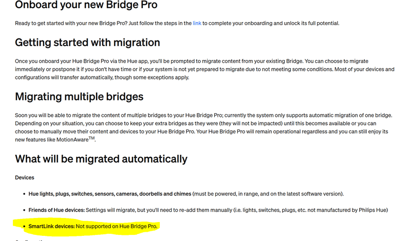

Zouden ze bij de release van de Hue Bridge Pro ook eindelijk support krijgen om je config te kopiëeren naar een nieuw device...?

Ander pijn puntje is dat je geen gebruik meer kan maken van de oude Smartlink devices, zoals de Philips bloom livingcolors, de geweldige smartplugs die je of kon schakelen of zelfs kon dimmen! en de oude spaarlamd lampen.
Afbeeldingslocatie: https://tweakers.net/i/VGBIEbJN9NjK1Y-QMjeLV7SkKBM=/fit-in/4920x3264/filters:max_bytes(3145728):no_upscale():strip_icc():strip_exif()/f/image/nmXkHufjdLbyYtPbUiNeWdwp.jpg?f=user_large
Afbeeldingslocatie: https://tweakers.net/i/yz3wXMxyRxYyMGIPRYf3f3C6mkI=/fit-in/4920x3264/filters:max_bytes(3145728):no_upscale():strip_icc():strip_exif()/f/image/ajEnpFgqc25L5xPeNSwC373T.jpg?f=user_large
Afbeeldingslocatie: https://tweakers.net/i/m5d3QRLU6ifhk5O5DjwUA1OrD3o=/fit-in/4920x3264/filters:max_bytes(3145728):no_upscale():strip_icc():strip_exif()/f/image/dVcVMhvbqDOYddkdBMBZoBBP.jpg?f=user_large
  • DennusB
Jasper1975 schreef op donderdag 4 september 2025 @ 09:39:
Oef, dat van die oude lampen is wel kak, want die heb ik nog wel. Ik vraag me af of die dan "achterblijven" op de oude bridge? Of gewoon de prullenbak in kunnen?
Heb je een bron van die info trouwens?

  • Jasper1975
  • Laatst online: 20-11 14:38
DennusB schreef op donderdag 4 september 2025 @ 09:45:
In het linkje over de migratie:Afbeeldingslocatie: https://tweakers.net/i/FsEJ9GE0RB80DYsFXqYDv2d9s4c=/800x/filters:strip_exif()/f/image/06ZDr4vt4BIOWNrTkXQlSASp.png?f=fotoalbum_large

  • Jasper1975
Ik denk dat je je oude bridge er gewoon bij kan houden voor deze oude lampen en plugs.
Stond in de how to upgrade
  • DennusB
Jasper1975 schreef op donderdag 4 september 2025 @ 10:18:

remmuz schreef op donderdag 4 september 2025 @ 11:19:
Er zijn 2 generaties van de Bloom. De eerste werd met een smalle, langwerpige afstandsbediening geleverd.
De tweede generatie heeft een ronde afstandbediening (maar werd ook zonder verkocht). De eerste generatie zal niet meer werken met de nieuwe bridge.
For the Hue Bloom specifically:
LLC011 = early Hue Bloom, Zigbee Light Link (ZLL) generation.
Later revisions (like LLC012, LLC013) are small hardware updates, often power supply or component differences, but still ZLL (not SmartLink).
None of the LLC01x Hue Blooms are SmartLink – they’re all Zigbee-based.
