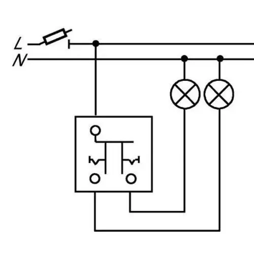

Misschien dat iemand deze vraag al gesteld heeft maar ik kan het antwoord niet zo snel vinden.
Ik heb een dubbele schakelaar waarvan ik de ene kant wil gebruiken om een normale lamp te schakelen en de andere kant om een slimme Hue lamp te schakelen.
Mijn idee was om gewoon 1 kant los te halen en daar een wall switch module aan te hangen zoals ik ook elders al doe. Nu is het probleem echter dat de lijn kant van deze dubbele schakelaar doorverbonden is. Dat betekent dus dat de wall switch aan 1 kant verbonden is met de lijn. Kan dit gewoon? In principe zou hij dan zwevend moeten zijn zolang die niet ook ergens aan de nul of aarde hangt.
Schakelaar: https://www.elektrototaal...lement-schakelaar-4134698
Schema: https://www.elektrototaal...schakelaar-4134698_1.webp

De serie schakelaar vervangen voor een dubbele wissel?
Dat zou nog wel eens de beste oplossing kunnen zijn. Helemaal niet aan gedacht.

Je kan dit ook als een kans zien om nog een Hue lamp bij te kopen en beide schakelaars aan te sluiten op 1 wall switch. :)
Dat zou kunnen, maar het type plafondlamp dat er hangt is helaas niet te krijgen voor hue. Als deze ooit stuk gaat zeker wel een optie.

En dan kun je ook nog de wall switch achter beide wisselschakelaars zetten. En dan een inbouw Zigbee schakelaar of dimmer in je centraaldoos om je plafondlamp mee te schakelen.

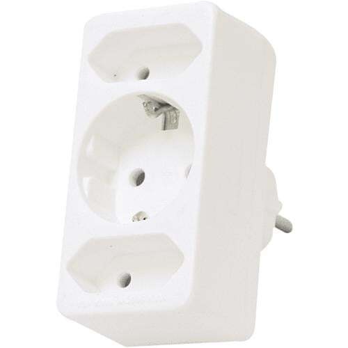

Wellicht een domme vraag, maar ik heb twee voedingsadapters van Philips Hue om 4 play bars te voeden. Echter is het een drama om deze in een verlengdoos te krijgen, ze passen door de grootte niet naast elkaar. Is daar een oplossing voor?
Afbeeldingslocatie: https://tweakers.net/i/QcP_cyCe7dwbqj7cd2Asyp8gnrQ=/x800/filters:strip_icc():strip_exif()/f/image/mdxHTk2dAApcCCjQ0nbzybwt.jpg?f=fotoalbum_large
Zonder computer? Kan eigenlijk niet!
  • Prisma16
  • Registratie: Augustus 2023
brandsrus schreef op zaterdag 12 juli 2025 @ 10:37:
Verloopje er tussen?

@brandsrus Ga naar bijvoorbeeld Hornbach en zoek een verdeelstekker met extra ruimte tussen de contests. Bijvoorbeeld https://www.hornbach.nl/p...ging-snoer-2-5-m/7505078/
