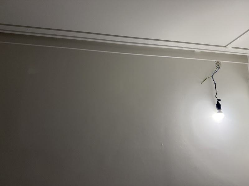

Mag ik gebruik maken van jullie kennis en expertise v.w.b. gebruik Philips Ledstrips?
Wij krijgen een verlaagd plafond op de gehele benedenverdieping (gang, woonkamer en keuken). Nu wil ik graag aan randen van dit verlaagde plafond een kleine ruimte open laten (koof) om hier een Philips Hue led strip in te plaatsen. Zie ook puur ter voorbeeld bijgaande afbeeldingen.
Het gaat om ruim 50 meter aan ledstrip. De ledstrip hoeft niet 'gradient' te zijn.
Vragen:
- Is zoiets te realiseren met de Philips Hue Solo?
- Kan deze ledstrip bijvoorbeeld in hoeken van 90 graden worden gebogen?
- Kan ik de diverse ledstrips met elkaar koppelen zodat ik met 1 druk op de knop alle ledstrips tegelijk aan/uit kan zetten of van kleur kan laten veranderen?
- Dien ik een profiel (in de koof) te gebruiken om geen led-dots te zien?
Dank voor al jullie tips en ervaringen!

Ik heb hier in mijn een lichtpunt op een vrij onhandige plek zitten. Ik wil hier eigenlijk een Hue lightstrip gaan gebruiken. Maar… daarvoor heb ik eigenlijk een stopcontact nodig natuurlijk. Nu zou ik een stopcontact kunnen maken met de zwarte en blauwe draad uit het lichtpunt, maar los van het feit dat dat niet zo netjes is, is dat ook geen gezicht.
Iemand een idee hoe ik hier, zonder stopcontact, tóch een lightstrip kan krijgen?
Afbeeldingslocatie: https://tweakers.net/i/7e4ongNBy6IZbzg7uwneKrn0R7A=/800x/filters:strip_icc():strip_exif()/f/image/XwCTEinlP0DFTTSrrLRhVgZT.jpg?f=fotoalbum_large
[ Voor 29% gewijzigd door posttoast op 11-03-2025 22:42 ]

posttoast schreef op dinsdag 11 maart 2025 @ 22:42:
De Hue lightstrip heeft volgens mij een trafo op de stekker zitten, dus je ontkomt er niet aan dat je een stopcontact nodig gaat hebben. Als je dat niet in het zicht wil hebben dan zal je of een heel groot gat in je muur moeten frezen of een flinke opbouwdoos moeten gebruiken waar je zowel het stopcontact als de trafo in kan verstoppen.
  • posttoast
  • Laatst online: 21-11 14:30
Hmmm daar was ik al bang voor. Dat wordt dan dus toch een soort opbouwdoos. Alleen wel balen dat ik hier dus enkel schakeldraad en geen fasedraad heb. Maar goed, als ik het puur voor die lightstrip ga gebruiken en geen terrasheater eraan hang gaat dat wel goed lijkt me ;)

  • Archer_VC10
  • Laatst online: 07:57
Ik neem aan dat daar een schakeldraad zit omdat er ergens anders een schakelaar zit die dit lichtpunt schakelt. Als je er een Hue lamp aan hangt zal je die schakelaar neem ik aan toch doorverbinden met een lasklem, dus dan wordt dit ook een soort fasedraad, toch?
Een ander alternatief zou zijn dat je die trafo ergens anders wegwerkt (daar waar de schakelaar zit?) en de output daarvan op deze draden zet. Of dat goed werkt is de vraag natuurlijk. Je moet dan ook wat gaan rommelen in de bedrading van je lichtstrip.

Archer_VC10 schreef op woensdag 12 maart 2025 @ 09:07:
Klopt, er zit ergens anders een schakelaar. Daar zit al een lasklem op, want aan die schakelaars hangen meer lichtpunten (die allemaal voorzien zijn van Hue lampen). Dus inderdaad, het is een "soort fasedraad". Maar wel dunner natuurlijk, dus écht een stopcontact erop maken is niet helemaal zoals het hoort ;) Maar ik kan vast wel iets netjes ervan maken.
