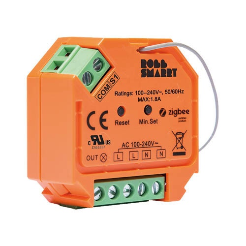

  • happy killer
  • Laatst online: 16-11 11:50
Beste mensen,
Ik heb een vraag. Voor onze nieuwe eetkamer lampen hebben we 2 hue g125ww lampen gekocht.
Nu wil ik deze dimmen vanuit de wand. Dit aangezien we ook oppas over de vloer hebben en iedereen de lamp wil laten bedienen.
Nu dacht ik dan stop ik ze achter een zigbee dimmer maar die heeft niet het gewenste effect. De ene zigbee dimmer met 0 contact wou de lamp wel dimmen maar gaf niks door aan de hue bridge qua sterkte en of de lamp aan of uit stond via de dimmer. Dus als je de dimmer uit deed kon je de lamp niet meer schakelen via de app.
In de 2de zigbee zonder 0 contact dimmer gaat deze enkel zwak branden en kan je er niks mee.
Weet iemand toevallig een dimmer of manier hoe dit vanaf de wand te doen is. De dimmers van Philips zelf kan je niet monteren in bestaand schakel materiaal. En een losse afstandsbediening willen we ook niet.
  • siddler
  • Laatst online: 22-11 12:18
happy killer schreef op maandag 13 januari 2025 @ 21:07:
Beste mensen,
Ik heb recentelijk Zigbee draadloze schakelaars (Friends of Hue) gekocht en ben daar erg tevreden over. Je kunt deze zo instellen dat als je een knop lang indrukt de lamp dimt. De schakelaar past in de meeste afdekramen. Ik merk wel op dat hij mat wit is (ipv glanzend). Dit valt nauwelijks op en vinden wij niet storend. Verder kost het natuurlijk iets meer tijd om de knop lang in te houden ipv snel draaien aan n dimmer
  • JPDeckers
Hier een combinatie van de al genoemde Friends of Hue dimmers (verkrijgbaar in vele schakelmateriaal lijnen, altijd wel passend te krijgen) en de Wall Switch modules icm puls schakelaars.
Vroeger hadden we de dimmer switches hangen, maar dat zag niet uit, maar was een tijdje het enige werkbare. De FoH en wall switches zorgen er voor dat alles mooi in bestaand materiaal kan worden gemonteerd.

  • posttoast
  • Laatst online: 14:16
Ik voel me een beetje een prutser, maar ik hoop dat iemand me kan helpen.
Ik heb een lamp die ik slim wil maken door hem te koppelen aan een Zigbee-dimmer. Ik heb deze gekocht, op aanraden van iemand van ROBB-shop.
De situatie is simpel: ik heb een kabel waar 230volt overheen gaat lopen, daar wordt de lamp op aangesloten. Er is dus geen sprake van schakeldraad. Als ik nu de lamp aansluit staat ie altijd aan. Met de Zigbee-dimmer wil ik voor elkaar krijgen dat de lamp aan- en uitgezet kan worden via de Hue-app (en uiteindelijk ook met HomeKit). En ik wil ook kunnen dimmen (de lamp ondersteunt dat).
Maar: ik heb werkelijk geen idee hoe ik dit ding moet aansluiten. Mijn idee was dat er een fase- en nul- in- en uitgang zouden zijn. Dus dat hij eigenlijk als een soort "tussenstukje" tussen de elektriciteitsaansluiting en de lamp in zou komen te hangen. De handleiding gaat echter uit van aansluitingen met schakeldraad.
Kan wat ik wil überhaupt? Denk ik te moeilijk?
Afbeeldingslocatie: https://tweakers.net/i/Kk5kVzvOqJI4UnU74kwPM8CLNXs=/fit-in/4920x3264/filters:max_bytes(3145728):no_upscale():strip_icc():strip_exif()/f/image/FfshpmDm4NVQX1Lo0gexQczE.jpg?f=user_large
Welk draadje moet ik nou waarin steken? :D
[ Voor 3% gewijzigd door posttoast op 25-01-2025 21:13 ]
omniscale.nl
  • remmuz
  • Laatst online: 14:05
posttoast schreef op zaterdag 25 januari 2025 @ 21:08:
De aansluiting waar Out bij staat loopt naar de lamp. Dat wordt dus eigenlijk de fase/schakel draad van de lamp. Die moet je dus op de lamp aansluiten, samen een blauwe.
Op die module zelf sluit je een bruine (L) en een blauwe (N) aan. (Het kan ook zonder blauwe volgens de handleiding)
Met dit soort dingen geldt altijd: Als je twijfelt, iemand inschakelen die er verstand van heeft.
