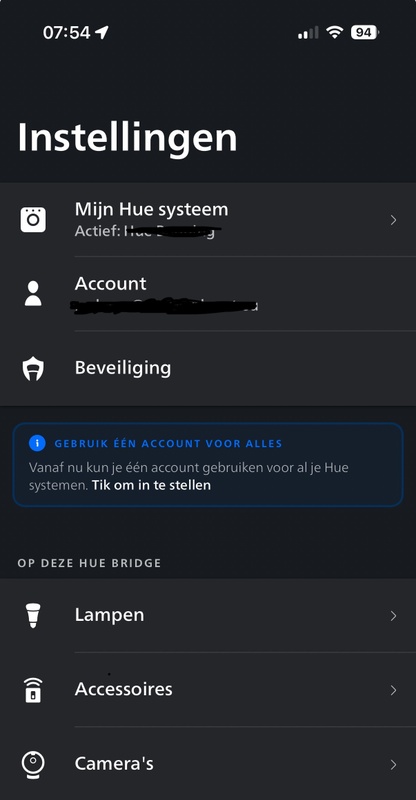

Ik zie al een tijdje deze banner op mijn instellingenpagina.. is dat wat bedoeld wordt?timbe schreef op zaterdag 21 december 2024 @ 10:49:

yep, als je hierop klikt kun je de 2e bridge koppelen aan je account en alle lampen/kamers vanuit 1 scherm bedienen. Werkt prima!jorisjansen3 schreef op zondag 22 december 2024 @ 07:58:
Vreemd, ik heb deze banner niet.emielbf schreef op maandag 23 december 2024 @ 07:20:
Of zal dit komen omdat ik nog geen 2e bridge heb?

Neen hoor.timbe schreef op maandag 23 december 2024 @ 09:45:
Heb nadien pas Bridge toegevoegd hier en kreeg melding ook voor dit er was

ik kan mijn Hue Bridge niet meer vinden vanuit de Hue App. Ik heb geen account.
Wat ik al geprobeerd heb:
-Andere lankabel
-Hue herstarten
-Router herstarten
-App opnieuw installeren op telefoon.
Heel vervelend. Het lijkt wel of apparaten die afhankelijk zijn van dit soort Wifiverbindingen op een gegeven moment altijd problemen op gaan leveren.
-Andere lankabel
-Hue herstarten
-Router herstarten
Branden de lampjes op de bridge wel?brambello schreef op vrijdag 3 januari 2025 @ 11:06:
-Andere lankabel
-Hue herstarten
-Router herstarten
Ik heb iets soortgelijks aan de hand gehad. Bleek de stroom adapter defect te zijn.
[ Voor 7% gewijzigd door Thunderflash op 03-01-2025 12:32 ]
Never mind, ik had VPN aanstaan op mijn telefoon.
Werkt dus gewoon.
Werkt dus gewoon.

Heb een probleem sinds we een 2e Hue bridge hebben. Gezocht, maar kan zo 1,2,3 niet echt wat vinden of anderen het hebben of de oplossing. Speelt pas sinds de 2e bridge.
Probleem:
Sinds de 2e bridge, hebben we random problemen in connectie.
Problemen die er zijn, lampen/accessoires reageren niet op elkaar. Bijv Motion sensor doet de lampen niet aan. Als ik dan inlog in de hue app, grote moeite in connectie maken/krijgen. Ook met Siri is dit soms of als ik via HA aan/uit probeer te zetten.
Lijkt op een connectie probleem, alleen geen idee wat ik nog kan doen om het uit te zoeken.
Nog geen patroon kunnen ontdekken...je merkt het pas als je ergens binnen loopt of Siri niet meer reageert.
Setup:
1 Bridge in meterkast en 1 in kantoor. Beide aangesloten op een TP-Link Decco die tevens bekabeld zijn aangesloten. 1 Bridge voor lampen binnen en de andere voor alles buiten.
Getest:
- Bridge andere frequentie gezet
- Bridges hebben vast IP, waarbij ik in de zelfde range voor de bridges XXX.XXX.0.XXX gedaan en later XXX.XXX.1.XXX en XXX.XXX.0.XXX.
Ideeën zijn welkom in wat nog te kunnen testen.
Probleem is paar keer per dag, erg

Als je de stekker uit de nieuwe bridge haalt, verdwijnt het probleem dan?Weerz schreef op zondag 5 januari 2025 @ 11:26:
Iemand idee wat ik kan wijzigen/aanpassen?
Eh, geen flauw idee eigenlijk. Zou kunnen dat ik nu over ben naar Matter, kan ik dat ergens in de Hue app of de Google Home app terug zien?Rallye schreef op zaterdag 4 januari 2025 @ 21:50:
