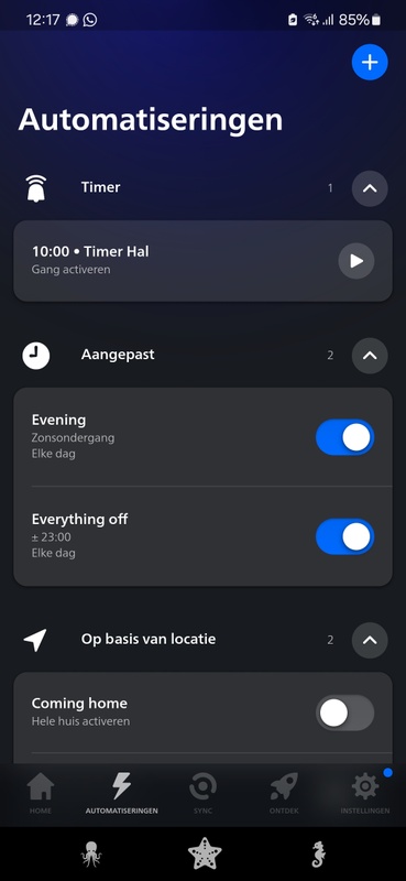

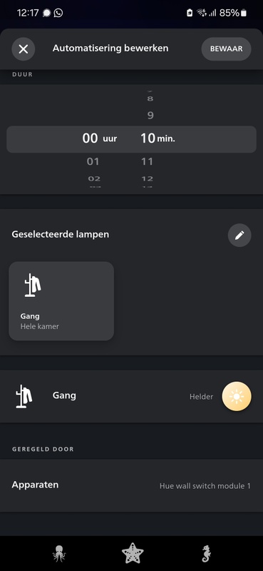

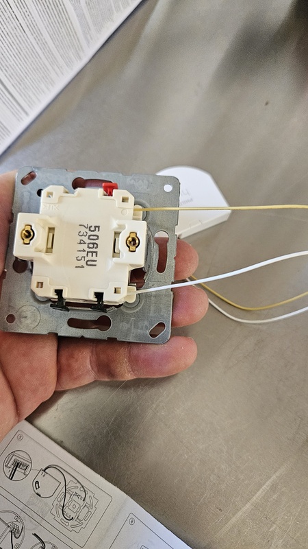

Welke denkfout maak ik hier?
In de hal beneden heb ik een lamp hangen - die mijn gasten of ik telkens vergeten uit te zetten. Dus ik wil hier een timer op zetten. En ik heb al aardig wat andere Hue lampen, dus dacht, waarom niet...
In de eerste plaats, het is een hotelschakeling. Je kan de lamp of beneden of boven schakelen. Voor nu heb ik me voornamelijk druk gemaakt met de schakeling boven:
- De hotelschakeling heb ik op de plek van de schakelaar doorgeschakeld (wago klemmetje gebruikt)
- De te besturen lamp is geregistreerd en heet "Gang".
- Daarvoor heb ik een automatisering gemaakt (Timer hal) die na het indrukken 10 minuten actief blijft, daarna moet de lamp uitgaan.
- Voor de drukknop boven heb ik een Hue wall switch module geregistreerd, die bij het schakelen de bovenstaande automatisering moet aftrappen.
- De lamp kan ik bedienen vanuit de app.
- Maar wat ik ook druk op de schakelaar... geen sjoege. Ook als ik de draadjes van de switch direct op elkaar druk, gebeurt er niks.(ook niet als ik de andere schakelaar beneden van stand verzet).
Welke beginnersfout maak ik hier?

Wish schreef op zondag 17 november 2024 @ 12:32:
Is het wel een pulssschakelaar die je in je hand hebt?
Het ziet er namelijk verdacht uit als een reguliere aan/uit schakelaar en dan klopt je configuratie in Hue niet.

FredvZ schreef op zondag 17 november 2024 @ 13:03:
Het is een aan/uit schakelaar inderdaad. Dacht dat ik de switch ook als zodanig had geconfigureerd. Waar zie je die fout zo snel?
Edit: omdat er staat bij actie drukken?

Wish schreef op zondag 17 november 2024 @ 14:03:
Ja, maar nu zie ik ook in mijn eigen app dat er in de nieuwste versie "Drukken" staat, in plaats van aan/uit. Terwijl ik zeker weet dat ik deze schakelaar als aan/uit heb ingesteld een jaar geleden.
Ik heb je schakeling hier gereproduceerd en ik heb het volgende vast gesteld:
De functie timer werkt hetzelfde als stopwatch:
Start timer - wacht tot timer is afgelopen - voer actie uit.
Dus als de actie is "Zet lamp aan" en de timer 10 minuten dan gaat de lamp pas aan na 10 minuten.
Wat je zoekt is een functie voor:
Voer actie - wacht ingestelde tijd - annuleer uitgevoerde actie
Voor zover ik kan zien is dat niet te doen met de standaard app van Philips Hue. Met Home Assistant is dit wel te realiseren.

FredvZ schreef op zondag 17 november 2024 @ 14:43:
Ok, dat zou jammer zijn, weer een app om zaken te bedienen...
Maar goed - ik heb nu de automation weggehaald. De switch staat nu op het "bestuur lampen". En dan zou hij toch aan en uit moeten gaan als ik de knop overhaal? Dat doet ie niet.
I.p.v. via Automatiseringen wellicht beter om de gewenste actie gelijk bij het accessoire in te stellen? Ik heb zelf alleen Hue schakelaars maar die stel ik in onder Instellingen > accessoires.

Wish schreef op zondag 17 november 2024 @ 15:45:
Dat zou je inderdaad wel mogen verwachten.
Ik weet niet precies wat je bedoeld met de knop overhalen, maar er is een optie "Smart aan/uit" onder "Drukken" die ik ooit aan heb gezet hiervoor, anders werden de lampen alleen aangezet. Met "Smart aan/uit" gaan ze aan als ze uit staan en uit als ze aan staan bij drukken.
  • Wish
  • Laatst online: 23-11 18:18
Wish
ingwell
Robsato schreef op maandag 18 november 2024 @ 16:34:
Ah nee, dat is niet wat ik bedoel. Het lijkt erop dat het overhalen van de schakelaar geen enkele sjoeche geeft voor de wall switch. Ik ga ze deze nog eens verwijderen uit de app, resetten en opnieuw registreren. Dan maar.
No drama

Ik zit met een scenario in mijn Hue opstelling waar ik niet uit kom. Soms werkt het wel maar vaker ook niet:
In de gang hangen wat spots, deze wil ik graag aan hebben tussen zonsondergang en 23:30 op stand 'ontspannen'. Daarnaast hangt er een bewegingssensor die de spots op 'helder' moet zetten als het te donker is en er iemand langs loopt. De crux is dat hij daarna dus weer terug moet gaan naar of uit, of 'ontspannen'.
Ik heb alles zo ingesteld dat hij terug moet gaan naar de vorige status na het triggeren van de bewegingssensor, maar de lampen gaan eigenlijk altijd uit en niet terug naar 'ontspannen'.
Iemand enige tips bij zo'n zelfde opstelling?
Ik heb vrijwel deze opstelling met drie lampen en deze werkt.
Voor zonsondergang gaan ze alle drie branden als er beweging is én het donker genoeg is.
Bij zonsondergang gaat er ééntje branden.
Bij beweging gaan ze alle drie aan en na de timeout terug naar wat het was.
Om 22:30 gaat het uit en vanaf dat moment bij beweging hebben we het nachtlampje tot ergens in de ochtend.
Daarna weer alleen aan als het te donker is tot zonsondergang.
Het enige is dat ‘s avonds de lamp niet altijd aanging bij zonsondergang.
Het lijkt erop dat er net beweging was geweest op die momenten.
Ik heb daarom 2 momenten van aanzetten rond zonsondergang. Die liggen een kwartier uit elkaar.

Ik heb in mijn woning een aantal in wall modules van Hue maar die vertonen een raar gedrag.
Je kan natuurlijk 2 knoppen op 1 module aansluiten. Ik heb daarom 1x in wall module achter een dubbele pulsdrukker.
Het gekke is als ik bijvoorbeeld de rechterknop indruk, dan lijkt de linkerknop ook geactiveerd te worden. En vice versa. Wat er dus gebeurd als ik alleen de rechterknop bedien, dan gaat de lamp die daar aan gekoppeld is wel uit. Maar de lamp aan de linkerknop gekoppeld gaat aan. Als ik nog een keer dan op de rechterknop druk dan gaat de lamp gekoppeld aan de rechterknop aan maar gaat de lamp gekoppeld aan de linkerknop uit.
Je wordt er gillend gek van.
Ik heb even een video opgenomen van de app terwijl ik de rechterknop en ook linkerknop bedien. Je ziet dus altijd twee acties.
Iemand advies?

krizzziz schreef op zondag 24 november 2024 @ 14:00:
Iemand advies?
https://flic.kr/p/2qvX4CD
1. Al eens geprobeerd de module te resetten? Geïnstalleerd als pulsdrukker/gewone knop/dubbele knoppen? Kun je kiezen tijdens de installatie.
2. Op de juiste wijze aangesloten?
3. Hoe staan de knoppen geprogrammeerd in de hue app. Per lamp, per ruimte, meerdere lampen tegelijkertijd? Daar kan ook een fout zijn in geslopen.
Iemand advies?
Klinkt als een aansluitfout… geel en wit eens omdraaien

htca schreef op zondag 24 november 2024 @ 16:56:
Dit lost het inderdaad 99 van de 100 keer op 😁
Omgedraaid, en werkt. Dank!

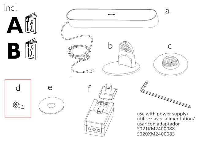

Voor mijn Play light bars ben ik op zoek naar de lengte van de schroefjes (T10) die er standaard bij worden geleverd. Ik ben deze helaas kwijt geraakt tijdens verhuizing.
het gaat om de volgende schroef
Afbeeldingslocatie: https://tweakers.net/i/J0z9KbUdmv24hQZhyvp-TnOQXkQ=/fit-in/4920x3264/filters:max_bytes(3145728):no_upscale():strip_icc():strip_exif()/f/image/uZfEP2X91vIwy3yAk82sGcNC.jpg?f=user_large
Signify heeft op dit moment geen spares liggen en kunnen me alleen vertellen wat het type schroef is, niet de lengte maat van de schroef.

Wat moet je doen als een hue lamp soms niet reageert op een automatisering?
Lampen aan op zonsondergang werkt altijd.
Toch gaan 2 verschillende lampen elk op een verschillende dag niet uit met zonsondergang?
lamp 1 : Loopt van vrijdag tm zondag. En gaat op zondag niet uit.
lamp 2 : loopt de hele week en is soms op dinsdag ochtend nog aan, ofwel maandag nacht pakt hij niet.
Bij beide is het een vaste tijd.. in gesteld om uit te gaan net als de andere dagen.

DC2 schreef op donderdag 28 november 2024 @ 16:08:
Het schroefje/boutje zelf is 1 cm waarbij 't schroefdraad gedeelte ca. 8mm betreft.
  • Archer_VC10
  • Laatst online: 09:33
Dat zou M3x8 kunnen zijn met een Torx T10 kop. Iets zoals dit: https://www.schroeven-exp...onditionnement-1_eenheden
Je kan altijd een langer exemplaar bestellen en de ijzerzaag inzetten natuurlijk... :)
