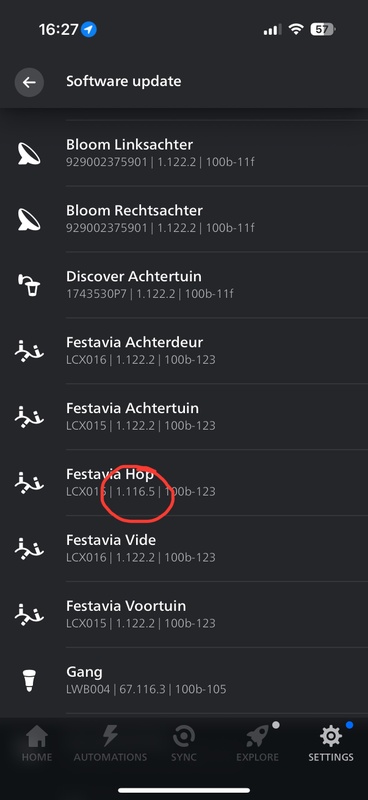

Ik krijg het werkelijk niet voor elkaar. Die ene lamp blijft steken op een oude firmware versie, terwijl de Hue app zegt dat alles up-to-date is. Weet iemand een truc?
Ik heb al geprobeerd om automatische updates aan te zetten en een nachtje gewacht (werkt niet), ik heb de lamp verwijderd en opnieuw toegevoegd, ik heb de bridge herstart. Ik heb zelfs de lamp gekoppeld met Zigbee2MQTT en daar gechecked op updates, maar daar kan hij geen updates vinden.
Hoe krijg ik dat kreng geupdate?Afbeeldingslocatie: https://tweakers.net/i/uDrhLBO3lfyEx0u08zHt7DJsA6M=/x800/filters:strip_icc():strip_exif()/f/image/zZxZn3UloUyv4350zMNk9lJ4.jpg?f=fotoalbum_large
[ Voor 81% gewijzigd door PhilipsFan op 18-10-2024 16:28 ]

PhilipsFan schreef op vrijdag 18 oktober 2024 @ 16:25:
Hoe krijg ik dat kreng geupdate?[Afbeelding]
Heb drie die op 16.3 zitten. Rest op 22. Komt vanzelf goed.

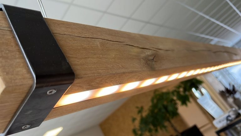

Afbeeldingslocatie: https://tweakers.net/i/qpQd6iJTrQp2ocyBdzaxFeGoxlQ=/800x/filters:strip_icc():strip_exif()/f/image/hJ30v5DXuZdCjTtt3eOg167n.jpg?f=fotoalbum_large
Gisteren Helloween in de buurt! Meteen de buurt prijs te pakken, met dank aan alle Hue lampen in huis. 😀

  • Gonadan
Gonadan
Ankh schreef op zaterdag 2 juli 2022 @ 11:05:
Ha, timing. Ik was zelf ook al aan het 3D tekenen om dezelfde oplossing te bouwen. Hout en de metalen ophanging is niet zo'n probleem. Merkte alleen dat het handiger is om een philips hue LED set niet geïnstalleerd te hebben, dan kan je alles precies opmeten.
Heb je dit project ooit nog afgemaakt? Bij mij is het wat op de plank blijven liggen tot deze herfst.
Ik kwam nu weer meerdere aanbieders tegen die het voor je kunnen doen, zoals deze van gloej.
Afbeeldingslocatie: https://tweakers.net/i/sd6dpnO3M4zLXbM2VxTikgd89Zc=/fit-in/4920x3264/filters:max_bytes(3145728):no_upscale():strip_icc():strip_exif()/f/image/UYopBHWm1V6WbL3sBa2wNIlN.jpg?f=user_large
Niet goedkoop maar dat is zelf maken ook niet en zo ben je wel in één keer klaar.
Het enige is dat een ensis wel een mooier licht geeft als je er direct naar kijkt (geen individuele LEDs) dus ik twijfel tussen bovenstaand en ergens dunne latjes hout halen om een Ensis te bekisten. (fineer gaat vaak per 50 zag ik, is wat overdreven)
Zeiss Distagon 21 f/2.8
