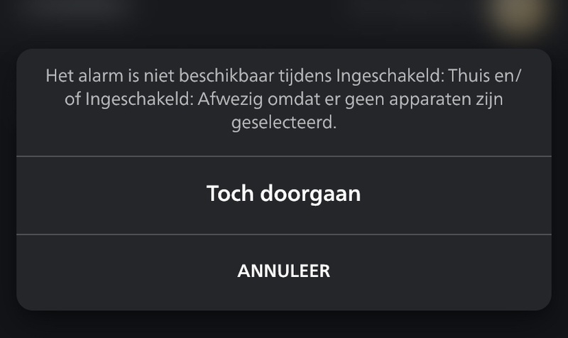

Krijgt iemand t alarm werkend? Bij beweging krijg ik wel een melding maar de lampen gaan niet knipperen. Dat zou toch automatisch gaan?
/f/image/FJurfsdWZzQxIfAVSPrIGzIw.png?f=fotoalbum_large)
Maar als ik dan op opslaan klik krijg ik de onbegrijpbare zin:
:strip_exif()/f/image/lRQT9mM3SeYDgVAtycPZ7uZs.jpg?f=fotoalbum_large)
Ik kan alleen “hele huis” of kamers selecteren. Geen losse lampen.
En dat terwijl de UI van Hue altijd fantastisch was..

Dan ligt t dus niet aan mij. Dank voor je reactiemobstaa schreef op vrijdag 22 september 2023 @ 16:00:
Paar dagen terug ook tegenaan gelopen (zie mijn post van een aantal dagen geleden). Maar dit is blijkbaar verwacht gedrag. De lampen gaan niet automatisch knipperen wanneer er een inbreker binnenstaat. Je moet dat zelf even aanzetten als je de melding krijgt op je telefoon. Erg handig als je ligt te slapen of niet in de buurt van je telefoon bent.
Wel vreemd. Wat is t nut van een alarm als je t zelf aan moet zetten? What’s next, Hue rookmelders, maar je moet zelf op n knop drukken om t te laten loeien?
