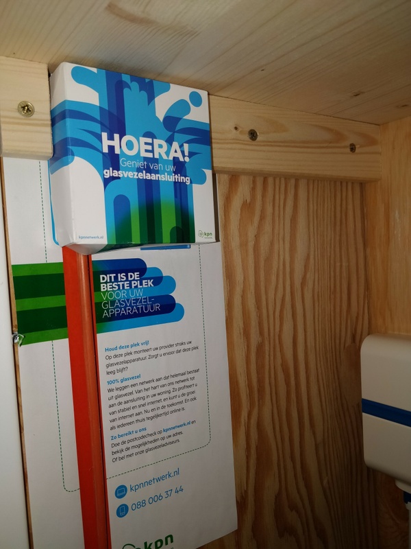

In mijn huis ligt momenteel alleen een glasvezel tot in de meterkast. Dit is afgewerkt tot een opgerolde vezel in een plastic bakje achter een kartonnen "hoera" afdekkapje. Zie onderstaande foto. Gezien we KPN glas overwegen ben ik benieuwd wat hier nog moet gebeuren voor we een werkbare aansluiting hebben. Ik heb de helpdesk van KPN netwerk al gebeld maar hier krijg ik geen bevredigend antwoord anders dan dat ze "het wel in orde gaan maken".
Afbeeldingslocatie: https://tweakers.net/i/MLs-FGdFfDPNcjd_nSqphMXn5j4=/x800/filters:strip_icc():strip_exif()/f/image/tjNyDgcPryorKGyp97L32Oys.jpg?f=fotoalbum_large
Aandachtspunt is dat het huidige kastje precies tussen de balkjes van de huidige planken in de meterkast past. Moet hier iets aan veranderen? Door de indeling van de kast past de plank niet hoger en ik wil hem eigenlijk niet missen. Een oplossing zou kunnen zijn om de aansluiting iets naar onder te verplaatsen maar ik heb geen idee hoe makkelijk dat gaat.
Verder vraag ik mij af of nieuwe aansluitingen vanaf heden standaard een XGSPON krijgen. Ook hier heeft de helpdesk geen goed antwoord.

Zit er geen kastje onder dat karton? Dat is namelijk de FTU. Als deze al is geplaatst dan moet deze een stukje naar onder want vroeg of laat krijg je een klikbare ONT van je ISP en die past dan niet. Zo te zien heb je die balkjes ook past geplaatst toen de monteurs van KPN Netwerk als wegwaren? Want anders hadden ze hem daar nooit geplaatst. Ik denk niet per se dat het heel lastig is, maar ik weet niet of een monteur van KPN ISP dat wel wil doen, want officieel horen ze daar volgens mij niet aan te zitten. Als je een andere ISP neemt dan gaan ze daar sowieso niet mee lopen klooien.
Als er echt alleen een kabeltje onder dat kartonnetje zit moet de FTU nog geplaatst worden en kunnen ze deze gewoon iets lager plaatsen. Dit zal dan nog door KPN NetwerkNL worden gedaan, maar bij bij hebben ze de FTU meteen afgemonteerd toen de kabel de meterkast in is gebracht. Er is geen echt goede reden om dat op te knippen.
Er moet een ONT komen. Deze wordt door je ISP geplaatst na aanvraag van je abo. Als het XGSPON is krijg je volgens mij een klikbare ONT en die past niet. Als je nog gewoon GPON krijgt dan is het een losse ONT (waarschijnlijk van Nokia) en past het wel, maar vroeg of laat zal het daar rond dat vierkantje op die sticker moeten gebeuren. Je zou een paar uitsparingen kunnen maken in het hout maar die moet je wel telkens opnieuw maken als je een andere ONT krijgt. Zou er niet aan beginnen. Alhoewel in principe hoeft er alleen wat hout weg rond dat vierkantje op de sticker. Als dat draagkrachttechnisch geen probleem is kun je dat ook doen. Al zou ik nog steeds ervoor opteren om de NTU gewoon wat lager te laten afmonteren/verplaatsen.

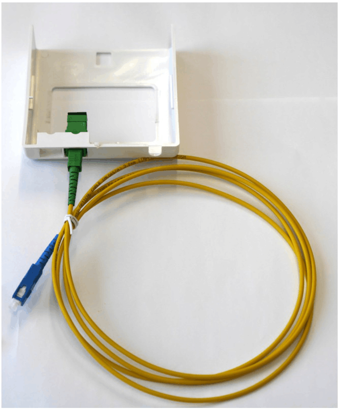

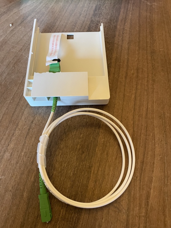

Die sticker waar de FTU (niet NTU) nu op zit, daar zie je stippellijnen. Als hij die balken precies tot die stippellijnen heeft laten lopen, dan moet het net passen...
Maar inderdaad, niet de beste manier om het zo te hebben zitten.
Daarnaast zegt hij dat de kabel in een plastic bakje zit. Dat is dus de FTU..
@Bor ik raad je aan om die draagbalkjes aan beide kanten van de FTU (het plastic bakje) met ca 1 cm in te korten. Dan zit je prima en voldoet alles aan de kwaliteitseisen. Elke apparaat dat daar in de toekomst opgeklikt moet worden zal passen. Dat garandeer ik je (mits je maar die ruimte op de sticker binnen de stippellijnen vrij houdt).
Verder is je aansluiting volledig klaar om te bestellen. Na bestellen zal de monteur van de provider die je kiest een actief kastje over het plastic kastje klikken (kartonnetje is reclame en stofbescherming en wordt daarna weggegooid) en daar wordt de router op aangesloten. En vanaf de router kabel naar TV of computer.

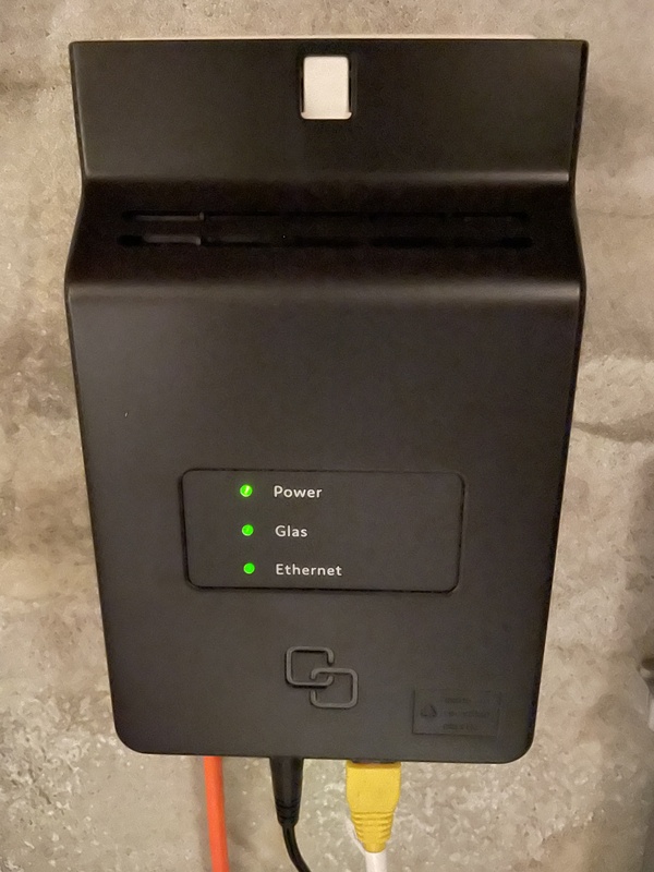

Hier hangt een Genexis Gigabit met daarachter een experiabox.
Dat wil ik vervangen door een fritz!box met eigen glaspoortje. Dan ga ik namelijk van 3 onbeheer(s)bare apparaten naar 1 leuker apparaat, de huidige genexis, experiabox en ook nu nog de losse DECT basis gaan dan in 1 fritz!box.
Toen ik via mijn KPN inlogde en koos voor "ONT zelf vervangen", kreeg ik de melding dat dat niet kan, en ik ik dan eerst een verzoek moest indienen om de huidige FTU en NT te laten vervangen. Daarna kan ik dan wel mijn eigen ONT kan aansluiten.
Oftewel ze vervangen eerst de FTU en NT door een andere en daarna mag ik die andere weg/los halen. 8)7
Is dat omdat de huidige iets gebruikt (authenticatie ofzo) waardoor ik die nu nog niet kan vervangen en moet de boel eerst worden vervangen door een werkende set zonder auth?

Nee, zo te horen heb jij de oudere FTU. Een Genexis FXP100. Daar is geen patchkap of iets dergelijks voor. Dus adviseren ze om de FTU volledig te vervangen voor een nieuwe TK01 en daar kan je simpel een plastic kapje over heen schuiven met een koppelstuk. Zodat je zonder de FTU open te maken, je glaskabel kan patchen.
Zie ook de startpost voor een link naar mijn overzicht met FTU's.
PS: jij hebt geen ONT maar een NT. Dus geen PON maar AON (GoF of EoF).

HarmoniousVibe schreef op zondag 30 januari 2022 @ 19:59:
Dank voor je snelle antwoord. Ik heb nog even goed gekeken. Er zit inderdaad een kastje onder het karton. Deze is echter nogal gammel waardoor het dekseltje in het karton blijft zitten wanneer je het karton voorzichtig losmaakt. Het leek er zelfs op dat er een vezel tussen het doosje en het dekseltje zat. Het geheel komt alles behalve robuust en betrouwbaar over. Een kleine klop met je vinger en de deksel valt er af.
Hieronder een tweetal foto's ter verduidelijking.
Afbeeldingslocatie: https://tweakers.net/i/-utpgeIawZrQYNBHBfU1W_QyXB0=/x800/filters:strip_icc():strip_exif()/f/image/ruAZXY8dCb0kVBWqp5hoLn8w.jpg?f=fotoalbum_large
Afbeeldingslocatie: https://tweakers.net/i/8758bcMPN7Zx7WVICxVUgHJqlHk=/800x/filters:strip_icc():strip_exif()/f/image/YCM7O2aZCmkciTaUy95GR0Op.jpg?f=fotoalbum_large
Er zijn zo te zien 3 aders / vezels? Blauw (dun en dik), groen en transparant?
Over Bor | Vraag & Aanbod feedback | Frontpagemoderatie Forum

Bor schreef op maandag 31 januari 2022 @ 12:50:
Oei.. Dat is slecht. Dat deksel hoort niet zomaar los te komen.
maar zie mijn vorige advies. Zet alles er weer op, kort die twee balkjes in met 1 cm en klaar. Abonnement bestellen en monteur de actieve NT laten monteren.
En nee, er zijn twee vezels (aders is kopertaal...) . Groen en blauw. Blauw is nergens op aangesloten, ook niet aan de andere kant (in de Pop). Groen is de ader die gebruikt gaat worden.
Transparant zie ik zo niet maar dat bestaat ook niet als vezel. Misschien de trekontlasting?

Barre73 schreef op maandag 31 januari 2022 @ 14:09:
Oei.. Dat is slecht. Dat deksel hoort niet zomaar lso te komen en die hoor jij al helemaal niet eraf te halen :-)
Het is niet echt een kwestie van "er af halen". Zoals gezegd valt het met een zachte klop met je vinger uit elkaar. Dat is al vanaf de oplevering zo. Je hoeft er geen enkele kracht voor te zetten omdat het deksel gewoon niet vastzit / vastklikt.
De FTU is niet goed dichtgemaakt door de monteurs van KPN Netwerk.
Om op je eerdere vraag in te gaan: XGSPON hoeft niet perse de techniek te worden zodra je een TK-01 FTU hebt gekregen. Het hangt eraf af of het glasvezelnetwerk in jouw woonplaats ook net aangelegd is. Zo ja, dan krijg je XGSPON. Zo nee, dan kan je ook aangesloten worden op een AON poort (aanleg van voor 2020)
  • Barre73
  • Laatst online: 11:52
Barre73
Soundwork schreef op maandag 31 januari 2022 @ 20:58:
Om op je eerdere vraag in te gaan: XGSPON hoeft niet perse de techniek te worden zodra je een TK-01 FTU hebt gekregen. Het hangt eraf af of het glasvezelnetwerk in jouw woonplaats ook net aangelegd is. Zo ja, dan krijg je XGSPON. Zo nee, dan kan je ook aangesloten worden op een AON poort (aanleg van voor 2019)
En ik weet dan toevallig weer dat dit kleurige kartonnetje pas sinds een jaar of 2 wordt gebruikt dus hele grote kans dat dit XGS-PON wordt :-)
En het is aanleg voor 2020. In 2019 kende KPN nog geen PON.

Sinds kort bij KPN, en ik zou graag de glasvezel rechtstreeks aansluiten op de UDM Pro. De service tool van KPN doet het niet bij (zegt dat ik niet verbonden ben met het netwerk). Wat ga ik de KPN servicedeskmedewerker vertellen dat er moet gebeuren uitgaande van onderstaande NT?
Afbeeldingslocatie: https://tweakers.net/i/5QbY_D0TnYJdx4DD6U7mWLxrWvw=/x800/filters:strip_icc():strip_exif()/f/image/87pfro967ap5HfjQGI1ghoNa.jpg?f=fotoalbum_large
  • Soundwork
  • Laatst online: 29-11 16:28
Ernste schreef op dinsdag 1 februari 2022 @ 13:09:
Aan de foto te zien heb je een AON NT en geen XGS-PON ONT.
Dus als je deze wilt vervangen, heb je een "reguliere" Gbic nodig met een patchcover en glasvezelkabel.

Ernste schreef op dinsdag 1 februari 2022 @ 14:59:
Hmm, maar als ik bij KPN kijk staat een foto van een vergelijkbare NT bij xgs pon benoemd?
chris-drielsma schreef op dinsdag 1 februari 2022 @ 15:03:
Ik heb deze ook hangen en dit is bij mij een XGS-PON ONT.
Alleen ik heb als provider T-Mobile
HarmoniousVibe schreef op dinsdag 1 februari 2022 @ 15:05:
Ik kan het mis hebben maar die zier er hetzelfde uit als mijn nieuwe klikbare ONT op mijn XGS-PON
Bijna, als je de omschrijving bij de lampjes leest zijn ze anders :)
Bij XGS-PON heb je Power, Connection en Alarm. Bij AON heb je daar Power, Glas en Ethernet.
  • Soundwork
mrdemc schreef op dinsdag 1 februari 2022 @ 15:15:
Klopt als een bus, het verschil zit in de beschrijvingen bij de lampjes van de mediaconverters (NT / ONT)

Meh, de FTU patch cover geleverd door KPN heeft niet de juiste aansluiting voor mij. De lengte is te weinig (1m), en de groene connector zou een blauwe moeten zijn.
Afbeeldingslocatie: https://tweakers.net/i/rrUsoilLE9xB3AyRIUj2-woaORc=/x800/filters:strip_icc():strip_exif()/f/image/F3JHuf7FnHUIJAtgB1tN2qHI.jpg?f=fotoalbum_large
Kan ik de patch kabel vervangen? Ik heb wat zitten wiebelen, maar weet niet of ik het dan sloop?
Of kan ik beter een goede bestellen ergens? BNS distribution reageerde niet op het offerte verzoek…

Ik zat te zoeken hoe dat in detail zit, moet nou inderdaad de ene blauw en de ander groen zijn, en zit er in de overgang in het doosje een koppelingetje om eigenlijk 2x female te koppelen?
OP deze site https://www.bnsdistributi...h-cover-sc-apc-sc-pc.html
Zie ik blauw voor in de router en groen voor in de FTU.
Afbeeldingslocatie: https://tweakers.net/i/bftZa0JrokQtMVVdJwc4Eenr49Q=/x800/filters:strip_exif()/f/image/HrdZxGAAzUbt787T4fRGRO48.png?f=fotoalbum_large

sjimmie schreef op donderdag 3 februari 2022 @ 13:39:
Wha, je bent me een paar seconden voor!
Dit is ook het exacte type wat ik heb. T-Mobile thuis levert exact dezelfde, waar ik hem van heb. Hier kun je zelf wel makkelijk een eigen kabeltje in drukken. Dat is dus ideaal
Maar dan heeft @Ernste dus inderdaad een verkeerde gekregen.
En ik zit te puzzelen met wat kabels die ik al heb liggen, maar volgens mij kom ik er daarmee niet.
(als ik het even zonder het formele dekseltje wil doen)
Want dan heb ik dus een SC - SC/APC kabel nodig en ook een (blauw) koppelingetje?

Dus daarvoor is een blauw 'groot' mannetje nodig.
De TK-01, is dat dan LC/APC (dus groene kleinere stekkertje) en dan ook nog vrouwtje nodig?
De TK01 is SC/APC. En dan heb je dus idd aan de andere kant een SC/PC connector nodig. Dat kabeltje die er op je foto bij zit komt daar dus mee overeen.
De cover is goed en past, alleen de patch kabel zou APC -> UPC moeten zijn. Ik vraag me trouwens af of de cover van BNS we gaat passen, hij lijkt me kleiner te zijn op het plaatje.
