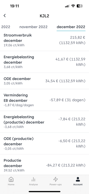

  • Magnat
  • Laatst online: 16-11 09:20
Voor de liefhebbers van prijsvergelijken of mensen die orienteren op een thuisbatterij. Mijn afschrift voor december.
Ik zit bij Tibber
45kWh batterij. Ik benut deze nog niet helemaal voor inkoop en verkoop. (Maand jan word een stuk efficenter als het goed is). Wel voor eigen gebruik. We leven standaard van de accu.
8375Wp panelen die 111kWh deden in december. Overigens deden deze over 2022 op 15kWh na 9 Megawattuur. Not bad.
Tesla als EV. Vandaar hoog verbruik.
19.06c inkoop gemiddeld over 1132kWh
39,52c verkoop gemiddeld over 213kWh
Afbeeldingslocatie: https://tweakers.net/i/ua4_tFq7p52SZJlSrAOlylM3fu0=/x800/filters:strip_exif()/f/image/SSFlFn0WLoWvozs6A3wo39cR.png?f=fotoalbum_large
  • tyfoon_2
  • Laatst online: 24-11-2025
Magnat schreef op woensdag 11 januari 2023 @ 05:19:
Ik zit bij Tibber
Dat is een flinke setup! Mooi man! Mooi benefit ook dat je semi off grid bent.
Kun je iets meer vertellen over deze setup wat betreft je apparatuur, technisch & investering?

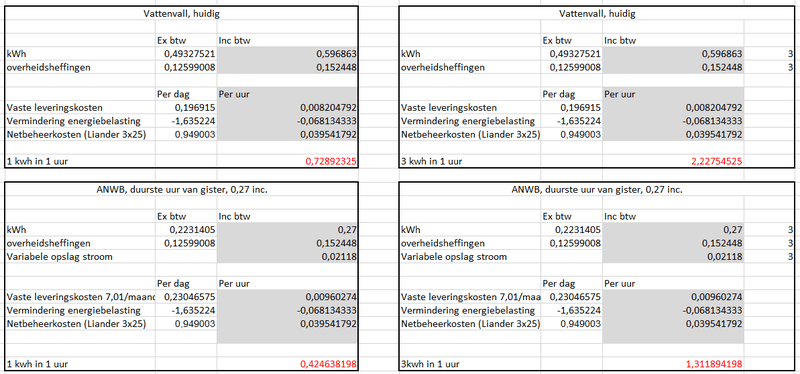

Berekening aangepast, een een 3kWh per uur berekening gemaakt. Afbeeldingslocatie: https://tweakers.net/i/g5XmgvZhS5Hm9qIMk5Ou88_sUpc=/800x/filters:strip_exif()/f/image/njfA9RZI6GpPUJbkbkkBKPsC.png?f=fotoalbum_large

robkrekel schreef op woensdag 11 januari 2023 @ 11:28:
Hier nog iemand die zich aan het oriënteren is.
Even kijkende naar de huidige prijs, en om een opmaak te maken voor mijn totaalverbruik van een maand, om eens verschil te kunnen zien, heb ik een berekingenetje gemaakt. Mocht dit kloppen, dan kan ik mijn excel met uurverbruik, dagverbuik en de prijzen van de ANWB er eens tegenaan houden om te kijken wat dat had gedaan met mijn stroomkosten. Dus, klopt mijn berekening hier?
Uiteindelijk wil ik een dagtotaal maken van de afgelopen pak hem beet 3 maanden. Ik snap dat de eindprijs hierboven veranderd als ik meer kWh per uur verbruik, omdat de per uur "kosten" natuurlijk maar 1 keer per uur berekend worden.
je maakt het jezelf wel moeilijk door netbeheerkosten in je kwh tarief te gaan rekenen.
Het is allemaal niet zo moeilijk hoor. Dynamisch is in 99% van de gevallen goedkoper en vaak zelfs flink goedkoper. Kijk simpelweg naar de prijzen dynamisch van de afgelopen maanden en trek je conclusies.
Alleen kijken naar het duurste uur van dynamisch is nogal random natuurlijk.

  • dwdd
  • Registratie: Oktober 2018
  • Laatst online: 10-11 12:38
Vandaag gestart bij Zonneplan, de app ziet er heel goed uit.
Zelfs de tool voor het prijsplafond wordt realtime getoond.
En nu maar afwachten of het allemaal lonend is......

  • robkrekel
  • Laatst online: 19-11 13:08
de Peer schreef op woensdag 11 januari 2023 @ 12:11:
Als je 100x te water wil springen is het water ook 99% van de tijd niet bevroren, maar die ene keer breek je wel je nek.
Om een goed vergelijk te maken wil ik die kosten wel per uur, gewoon om het op een rijtje te krijgen. Ik wil inzicht in de kosten per uur over een afgelopen periode, dan telt het ook gewoon mee.
Maar goed, andere vraagstelling: heb ik bij de ANWB nu alle kosten meegerekend?
7x 410 pw 15° op zuid met enphase IQ8M -- Marstek E V3 5.2 kWh -- Marstek A 4.2 kWh wellicht pv er aan op O en W -- 2x MHI SRK20ZS-WF -- Zonneplan -- Homey -- Houtkachel tbv hoofdverwarming
