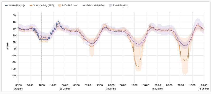

Wat ik niet goed snap over afgelopen dag met al die wind, is dat de nachtprijzen onverminderd hoog blijven. Op vergelijkbaar nivo als zonder wind. Iemand die dat kan verklaren?

Ik doe ook nog even een duit in het voorspelzakje. Ik verwacht ook sterk negatieve prijzen zondag en maandag. Hoe sterk is moeilijk te zeggen, de onzekerheidsmarge is groot. Ook de verschillende modellen geven verschillende uitkomsten.
Morgen lijkt mij de kans op sterk negatieve prijzen klein.
Afbeeldingslocatie: https://tweakers.net/i/faAUGCuQJrW0ngGqqJzn41C8tno=/800x/filters:strip_exif()/f/image/COwGGFZfbaUMNzrkgIV1rmGX.png?f=fotoalbum_large
Check mijn thuisbatterijsimulator en EPEX forecast
