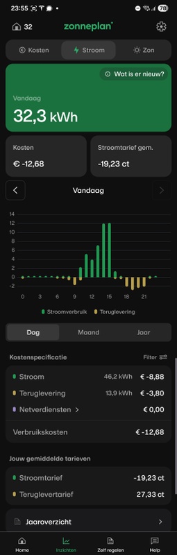

chulin schreef op zondag 26 april 2026 @ 18:02:
Wauw…
Ik zie bij u €19 winst vandaag….. dat wil ik ook.
Maar…
Dan moet ik een 10K PV installatie en een 32K thuibattterij hebben.
Hoeveel kost zoiets?
Hoeveel dagen van €19 moet ik hebben om het terug kunnen verdienen?
Ik heb geen verstand van maar volgens mij het klinkt mooier dan het is
Het was vandaag een beetje een perfect storm en inderdaad geen reden om een dergelijk systeem aan te schaffen met als doel het (snel) terug te verdienen. Overigens stond de PV-installatie vandaag tussen 13-16u wel uit, ik kon nu al geen 4 uur lang 17kW uit het net halen. Met PV erbij had ik echt teveel energie gehad tijdens de negatieve uren. Verder zal vanavond tijdens de piek de accu ook nog voor een deel exporteren en zal de € 19 nog verder oplopen.
Vandaag en gisteren 2 mooie dagen gehad, maar ik heb de installatie om andere redenen aangeschaft.
  • altijd (ook in de winter) minimaal 5 uur noodstroom voor de volledige woning
  • minder afhankelijk van overheid en netaansluiting
  • Verlagen vaste lasten, ook richting einde salderen en nettarieven vanaf 2028
  • Terugverdienen mag, maar is geen must. We gaan het in elk geval wel proberen
De investering van vooral de thuisbatterij is groot en het is onduidelijk of die zich zal terugverdienen en zo ja hoe lang dat duurt. Voorzichtige voorspellingen zijn dat het minimaal 13 jaar zal duren (maar met een regering als de onze kan dat zomaar korter of langer worden).

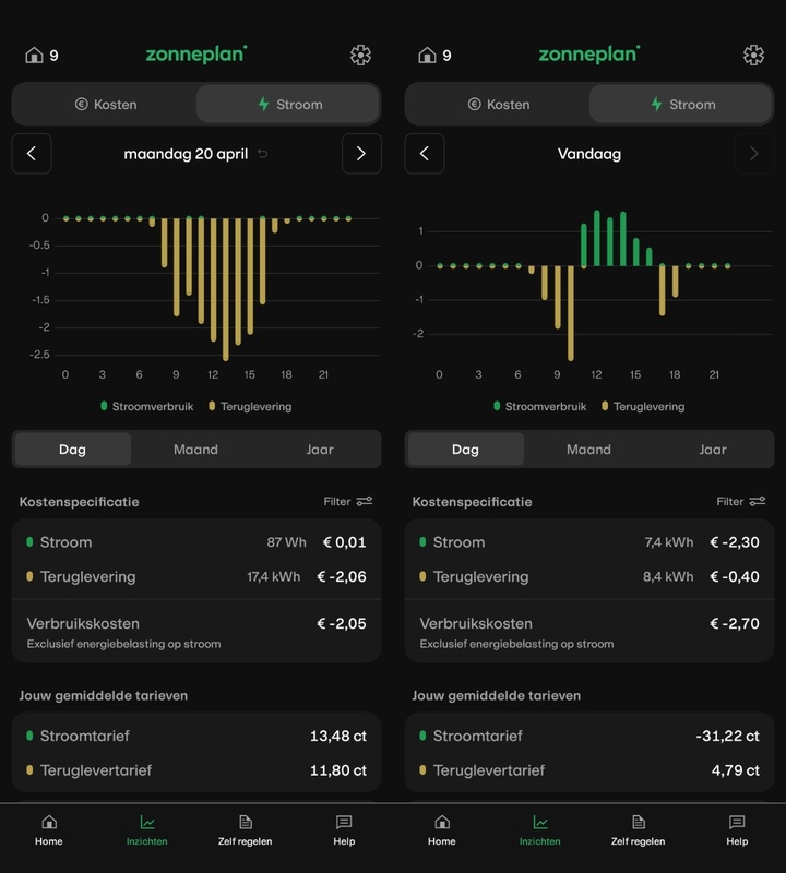

  • Devke
  • Registratie: December 2022
How Bizar. Van mij mag dit dagelijks, maar dan moet ik wel de EV iedere dag een eind leeg gaan rijden. Iets met afschrijving. Kwam nu goed uit i.c.m. de batterijen. Morgenvroeg laatste beetje ontladen.

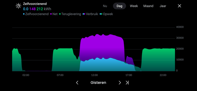

  • vogel6
  • Registratie: Juli 2023
  • Laatst online: 17:41
vogel6
ZOD
Afbeeldingslocatie: https://tweakers.net/i/X_A-k-yaa0H_y3l5s5kmzQlbE2g=/x800/filters:strip_exif()/f/image/LWv45RKD24EU02cwO8vOtZtO.png?f=fotoalbum_largeAfbeeldingslocatie: https://tweakers.net/i/lpBkPizSh8_8m6VDTBl0Ram7tsQ=/x800/filters:strip_exif()/f/image/trT8d4f4pOjkgm46fHiNWnHr.png?f=fotoalbum_large
Bijzondere dag.
protocol vandaag was
prijzen inclusief EB en BTW. excl . net kosten

Een vergelijk van een zonnige dag, begin deze week en vandaag een dag met negatieve prijzen, waarbij de omvormer is uitgezet. De opbrengst is vandaag, door het uitzetten, hoger dan de zonnige dag :P
Afbeeldingslocatie: https://tweakers.net/i/olh1ei-OpOluCgliBapxH2-FlAM=/x800/filters:strip_icc():strip_exif()/f/image/W3qG6XtxHyC5BYCJ382fKANo.jpg?f=fotoalbum_large
Ik heb geen groot systeem, maar genoeg om dit jaar nog een negatieve jaarrekening te krijgen.

Hier ook even de samenvatting van de dag:
  • €12,68 verdiend
  • Gemiddeld: €-0,1923 inkoop, €0,2733 teruglevering
  • Ik had gisteren terug uit het pretpark een dikke omweg moeten rijden zodat ik meer dan 28% kon bijladen in de auto...
  • Ik had ook eerder de openingstijd van de Praxis moeten checken, zodat ik een uurtje eerder de auto had kunnen inpluggen. De helft ging nu tegen -€0,15 ipv -€0,37... echt zonde.
  • Drie wassen gedraaid, maar de droger is de bottleneck. Dat die nog tussen 16:00 en 17:00 moest draaien tegen 8 cent per kWh voelde echt heel suf.
  • Vrouwtjelief besloot om 's morgens vroeg uitgebreid de boiler leeg te douchen. Snel de warmtepomp uitgezet om te voorkomen dat die te duur de SWW run kon doen.
  • Na mijn 20 km hardlopen wilde ik alleen wel even douchen, dus moest ie toch wat te vroeg weer aan.
  • Het is best relaxed om in je tuin te zitten en in de app te zien dat je slapend rijk wordt.
  • Zoontje van 9: maar papa, als de prijs nu negatief is verdien ik dus eigenlijk geld door te gamen... alsof die niet genoeg zakgeld krijgt...
  • De batterij die tegen 2,4 kW kan laden is meestal prima. Maar op een dag als vandaag zou een groter vermogen wel fijn zijn.
  • Mooi dat Zonneplan de PV (Zonneplan omvormer) uitzet als de all-in prijs negatief is. Ik vraag me alleen af of dat ook nog werkt als ik eventueel naar een andere aanbieder overstap.
  • Ondanks dus niet alles 'perfect' te hebben geregeld toch wel een mooi resultaat.
Anyway, leuk zo'n dag. En april gaat ook wel lekker met €0,86 verbruikskosten in totaal... Dat gaat een stuk goedkoper eindigen dan april vorig jaar, ondanks de energiecrisis die er schijnt te zijn.

Afbeeldingslocatie: https://tweakers.net/i/-ccod2n-BeqlKUOaePdE2ikyrIw=/x800/filters:strip_icc():strip_exif()/f/image/l9HfW6WGAniXJbA82Pp07F4X.jpg?f=fotoalbum_large
Afbeeldingslocatie: https://tweakers.net/i/z6uq6FwO_FP4UpzkMscHdWou8I4=/x800/filters:strip_icc():strip_exif()/f/image/YfCeKpGWi6Mhm9BJbdsafj6j.jpg?f=fotoalbum_large
Hier te veel problemen gehad met het laden van de wagen
De evse probeerde alles te strak op 17kw te houden waardoor er heel veel starts en stops waren, daar gaan we vandaag maar eens voor zitten
Verder wel een geslaagde dag
42kwh van de zonnepanelen
95kwh van het net afgenomen
50kwh weer terug op het net gezet
30kwh de wagen in
En de accu van helemaal leeg naar helemaal vol naar 50%

Voor jouw strategie is dat anders die zal je fors moeten aanpassen in 2027.
De Zonneplan levering starte op 1 jan en ik vermoed dat je gelijk hebt wat de zonnebonus aangaat.
De strategie op dit moment is dat de batterij geladen worden met 21kW uit het net, bij passende lage tarieven, en simultaan met 21kW PV vermogen. 42kW laadvermogen in totaal om zo optimaal mogelijk nog de saldering mee te nemen en de PV niet te hoeven afschakelen of remmen. Daarmee wordt een aardige som bij elkaar geschoven die de initiële kosten verzachten. Op het net is het hier nog mogelijk, daar maak ik zeker gretig gebruik van.
Vanaf 2027 hanteer ik ook alleen maar teruglevering van de overschotten op de hoogste tariefmomenten van de dag. Er zal vermoedelijk rond de 11MWh in som (aan dagelijkse overschotten) terug het net op gaan waarmee ik 'hoop' vaak rond die €0,10 kaal epex ex btw te kunnen bereiken. Teruglevering gaat met 21kW vermogen zolang het niet wordt verboden of beperkt. Ik weet niet wat de tarieven gaan doen vanaf 2027 dus met zekerheid is die verdienste ook niet.
Die teruglevering kan misschien nog wel €-1100,- opbrengen waarmee de winterinkoop betaald kan worden, voor zolang het duurt.
Op dit moment een dagelijkse PV opwek van +130kWh bij zonnig weer die kan gaan pieken tot +160kWh. Zonder zo'n grote accu zou veel van de opwek verdwijnen. Nu kan ik nog kiezen tussen het laden van een toekomstige EV, die in de avond pas thuis is, of terugleveren tegen 'het beste uurtarief'
Ik had de Tibber 2ct berekening simpel gehouden omdat ik al eens had gespeeld met excel-sheets om het verschil tussen de kwartiertarieven en uurtarieven te berekenen met 21kWh teruglevering. Het verschil van 2ct/kWh kan met kwartierprijzen, in de genoemde hoeveelheid kWh teruglevering, niet goedgemaakt worden. Daarom wisselde ik ook meteen per 1 januari naar Zonneplan.
Vanaf 2027 valt het paarse gedeelte weg en het groene gedeelte zal met het paarse gedeelte verminderd worden. Hier zit de opwek vanuit de Victron MPPT niet in, die levert nu nog op zijn max 6kW vermogen extra aan de DC bus met in som +35kWh per dag.
Afbeeldingslocatie: https://tweakers.net/i/XPP7kmPMCkiKFYwKel8u_zL0WyE=/800x/filters:strip_exif()/f/image/pdfpofBchkvY2ZLZznTCXZRL.png?f=fotoalbum_large
Afbeeldingslocatie: https://tweakers.net/i/K1iZ8UQCkgOZYxgCI7hloTYBCKI=/800x/filters:strip_exif()/f/image/Ev7tj0aOFea0b2WOAurTc01k.png?f=fotoalbum_large
