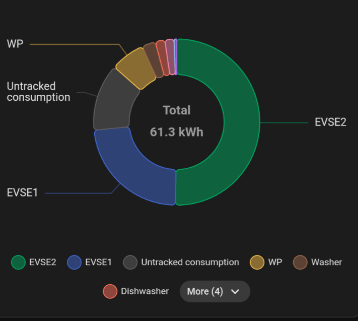

  • Stefannn
  • Registratie: Januari 2023
  • Laatst online: 08:24
bsh10 schreef op maandag 23 februari 2026 @ 16:01:
Nee, niet echt. Lijkt erop dat zoals @Bravo ook al aangeeft dat er meer van invloed was dan alleen de weervoorspellingen die toch wel dominant in de forecast modellen zitten. De auto stond toevallig voor de deur en er kon nog 30%, dus ook maar direct deze kans benut. Op naar het volgende laadmoment, vrijdagmiddag? .. is nog wel ver weg.
Mijn laad controller had het zelfstandig opgepikt maar ik was stomverbaasd dat hij midden op de dag begon te laden.
Wel goed voor de prijs per kWh: ik zit vandaag op gemiddeld 0.18 euro/kWh op 85kWh. Toevallig gister een flinke rit gemaakt en met 7% thuis gekomen.
Zelfbouw home-automation 57 PV panelen 9000kWh/jaar, 135heatpipes 150L zonneboiler met elektrische naverwarming, 2x Vaillant water/water warmtepomp vws36/4.1 3kW, smartEVSE laadpaal, 1wire/X10/P1, jacuzzi, sauna, ioniq5 EV

Stefannn schreef op maandag 23 februari 2026 @ 16:07:
Ja het was feest gisteren. De auto werd hier 's middags geladen door Grid Rewards, ondanks de al lage day-ahead tarieven kon het daar dus nog wel onder. En 's avonds weer afgetopt.
Auto vol tegen € 0,12 per kW gemiddeld O+

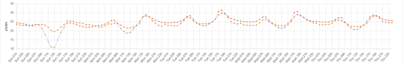

  • maarten_NL
  • Laatst online: 08:08
De API van Entso-e is ook zo veranderlijk als het weer, vandaag weer issues dus ik heb de handmatige backup nu achter eeen arbitratie laag gezet, als entso-e het weer af laat weten dan wordt de tabel met de zonneplan data gevuld.
Vandaag was wel een lekkerder dynamische dagje, voldoende zon en alsnog een prima prijs voor het overschot :)
Afbeeldingslocatie: https://tweakers.net/i/Kf0IUnl_YsF5kSUDzJtJJIUn_WE=/fit-in/4000x4000/filters:no_upscale():strip_exif()/f/image/SrvWBrzMmMv1GErkYXF2i4Ca.png?f=user_large
Afbeeldingslocatie: https://tweakers.net/i/NKEA5ipOcM6YA7MwanYRe8UE-Mc=/fit-in/4000x4000/filters:no_upscale():strip_exif()/f/image/WeGuueKlSetwmDmZE0OXrRs9.png?f=user_large
Vaillant AroTHERM+ WP - 15kWp O-Z-W PV - 14kWh ESS - Kona EV + Kia ev3 - ESP8266 FTW!

De NED "glazen bol" doet het nog steeds goed. Ik heb afgelopen 2 weken veel fitters gedraaid op 2 model parameters, namelijk het aantal dagen dat ik terug moest kijken (7 dagen - 80 dagen), en de zelf consumptie van de zonne ernergie (10% - 90%). Daar komt een soort pluim uit en daar heb ik beste, d.w.z. met de laagste RMSE, uit geselecteerd. Die kijkt naar de NED en EPEX data van de laatste 16 dagen, en geeft een zelf-consumptie van zon opwek van 30% aan (was 2 weken geleden nog 55%), met een RMSE tussen 1.1 en 1.3.
Door alleen 16 dagen terug te fitten vertaalt de dynamiek in de wind en zon opwek van afgelopen anderhalve week zich sneller in een blijkbaar meer accurate voorspelling. Ik zie dat de fitter zich nu sneller calibreert op de lage tarieven die we de afgelopen dagen hebben gezien. Begin van de week werd er al een flinke tariefdip voor morgen (zondag) voorspeld, de dip van vandaag (zaterdag) werd pas later in de week zichtbaar. De tarieven bleven wel op 0 ct. hangen waar ik al lagere (negatieve) tarieven in de voorspelling zag. Zoals hierboven door mede-tweakers al aangegeven, te verklaren door curtailment. Er wordt dus nu al (in februari) actief afgeschakeld.
Afbeeldingslocatie: https://tweakers.net/i/saD_60Szp4fCQvygr2ui2_qPYt8=/800x/filters:strip_exif()/f/image/33W58L6LDO7ORHqHswI2TvPn.png?f=fotoalbum_large
Ik vergelijk ondertussen ook mijn NED voorspeller (blauw) met de EpexPredictor (rood). Het betreft hier all-in tarieven bij Tibber. De EpexPredictor doet het goed, maar heeft wel de laatste dagen de tariefdippen gemist. Wellicht is de EpexPredictor nog niet genoeg getraind op datasets met dagen met lage tarieven? Ik denk wel dat de ML aanpak die de EpexPredictor gebruikt beter is dan mijn simpelere regressie aanpak op basis van de NED residual usage. Maar ik denk dat de NED datasets een betere basis is voor een accurate voorspelling dan de gekozen OpenMeteo datapunten.
Voor wie het interessant vind, de laatste fit formule van vanmiddag 15u:
indicatief tarief (ct) = c0 + c1 * RU + c2 * RU^2 + c3 * RU^3
RU = load (GW) - wind opwek (GW) - 0.7 * zon opwek (GW) .. volgens NED
c0 = 3.011872
c1 = 1.184246
c2 = -0.072553
c3 = 0.002282
  • bsh10
