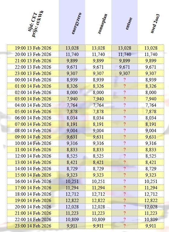

Maasluip schreef op vrijdag 13 februari 2026 @ 17:43:
Ik krijg voor vandaag geen data voor Nederland van de ENTOSE api. Wel van alle andere landen en ook van gisteren. Epexspot heeft wel data op hun website.
ENTSO-e was gisteren ook al erg laat, en vandaag zelfs om 19:00 nog niet bij...
Daarom doe ik een 2 out of 3
Afbeeldingslocatie: https://tweakers.net/i/6fkb0QyMw2Bh5d94p2oL5HixgIU=/fit-in/4920x3264/filters:max_bytes(3145728):no_upscale():strip_icc():strip_exif()/f/image/TV6upeQdjdvVrNjPYikaiWf4.jpg?f=user_large
Er is er altijd wel 1 die het af en toe niet doet of de API aangepast heeft, b.v. vanwege kwartierprijzen.
ENTSO-e is overigens de enige van mijn bronnen die over zijn naar kwartierprijzen.
[ Voor 6% gewijzigd door EmHaKa op 13-02-2026 19:29 ]

  • EmHaKa
  • Registratie: December 2019
  • Laatst online: 09:23
EmHaKa
harêuh
maarten_NL schreef op maandag 16 februari 2026 @ 07:41:
Welk energietariefendpoint gebruik jij bij Zonneplan? Ik kom er met AI-reverse engineeren van de HA addon niet uit om in Node-Red een werkende (entsoe backup) flow te krijgen :X
Ik heb de app zelf dan ook met pure EI (Engineer Intelligence) ge-reverse engineerd en ZP was wel de moeilijkste van allemaal. Je moet eerst je token checken op geldigheid en eventueel refreshen als ie verlopen is.
(https://app-api.zonneplan.nl/oauth/token)
Daarna kun je met die token jouw klantgegevens ophalen (https://app-api.zonneplan.nl/user-accounts/me) zodat je jouw UUID hebt, en dan de info ophalen uit (https://app-api.zonneplan.nl/connections/{$ConUUID}/summary).
Of je doet i.p.v. die 2 laatste stappen gewoon direkt de prijzen ophalen uit (https://app-api.zonneplan.nl/energy-prices), wel zo makkelijk.
Als laatste stap doe ik nog de prijzen terugrekenen naar de spotprijs, dat is de basis voor mijn collectie.
[ Voor 5% gewijzigd door EmHaKa op 16-02-2026 15:34 ]
