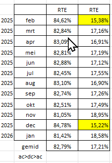

Afbeeldingslocatie: https://tweakers.net/i/oXMfbTkak8fssJVnuGREttIiAp0=/fit-in/4000x4000/filters:no_upscale():strip_exif()/f/image/TAfU7xP0RVFOMD7wBOIyqsrc.png?f=user_large
Omzetting van AC>DC>AC voor wat het is.
De mnd febr en jan waren maanden waar bij ik veel IDLE modus gebruikte, iedere keer als de NOM bij staat en "fladdert" verlies je toch veel RTE zie gemiddeld maar in de kolom +-2% ,ondanks dat de power verdeelt worden over de batterijen. ik denk dat het zo is maar weet geen andere verklaring.
Kleine beetjes laden en ontladen geeft toch gauw 17.2% verlies??
Wat is jullie ervaring ?
Kleine beetjes = laag vermogen? Onder de 5 a 10 procent is een omvormer niet happy. Is een omschakeling naar 1 omvormer mogelijk?
Ik zie ik zie wat jij niet ziet, en het is....... ach laat ook maar je ziet het toch niet!

koboy schreef op dinsdag 3 februari 2026 @ 19:36:
Ik zag het verschil bij het opmaken van deze kolom ,waarom dit verschil.
Het is al een hele verbetering dat de software van Sessy de power al verdeelt over de batterijen en hoef dat zelf niet bij te houden ,maar bedankt voor de "Tip".
Sorry dat ik meedenk hoor, vooral op basis van beperkte informatie.
Hier vind je de efficiëntie curves van Sessy https://www.sessy.nl/technische-achtergrond-informatie/, daar kun je zien dat bij 20% last de one way efficiëntie al op 90% ligt. Dit is on vergelijking met bijvoorbeeld Victron erg laag.
Verdelen over meerdere accu's is bij lage last dus een slecht idee. Maximale efficiëntie haal je bij 50% last.
