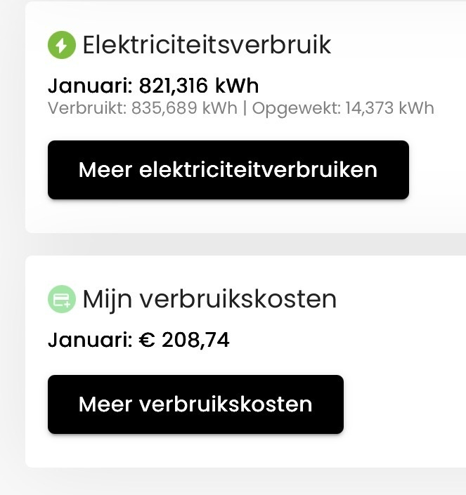

Even ter controle:
Dan doe ik in mijn geval € 208,74 / (835,689 - 14,373 kWh) = 25,4 ct/kWh?
Of maak ik hier een denkfout?

klopt.
met de kanttekening....
dit is de gemiddelde prijs over de 'Netto geconsumeerde energie'.
Je kan het ook apart doen voor geleverd en geconsumeerd maar dan moet je leverancier daar wel een apart euro bedrag voor geven.
Nu in de winter maakt dat geen bal uit.
In de zomer zeer zeker wel.

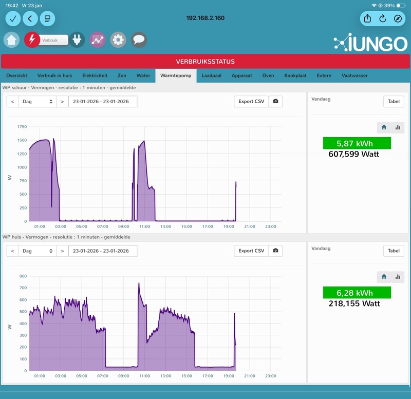

Ik zit sinds 1 januari op dynamisch.
Afgelopen week zat ik op 0.26euro/kWh. Afgelopen 30 dagen op 0.24euro/kWh. Dat komt voornamelijk door de warmtepomp. Die staat vrijwel 100% aan en kan de dure periodes dus nauwelijks omzeilen.
Hmm, die vind ik nou juist zo goed te omzeilen. Ik heb er twee.
  1. Voor de schuur (atelier van mijn vrouw) een L/W-WP voor de vloerverwarming en
  2. Voor het huis een W/W-WP.
Vooral het huis reageert zó traag dat ik met een gerust hart die WP op nono-actief zet gedurende de 24 duurste kwartieren van het etmaal. Dat doe ik met behulp van Dynamisch Energiebeheer van @gielz.
Een automatisering zet de WP thuis op non-actief als ‘Duurste Periode’ = Ja. Voor de schuur verlaag ik de thermostaat met 2 graden in die tijd (en daarna weer omhoog uiteraard). Door de traagheid van zowel huis als schuur merk ik daar eigenlijk helemaal nix van.
Afbeeldingslocatie: https://tweakers.net/i/-5UZDNGqC2JOFefjZ8Q5vZPE-TU=/800x/filters:strip_icc():strip_exif()/f/image/UGYtrSwirJHYOOlujvhW18zW.jpg?f=fotoalbum_large
Afbeeldingslocatie: https://tweakers.net/i/JN4Qq2SqQajgxcPSm4DCH7cEQmU=/800x/filters:strip_icc():strip_exif()/f/image/gFZSKlI7xzcQxwe8EeWleTgA.jpg?f=fotoalbum_large

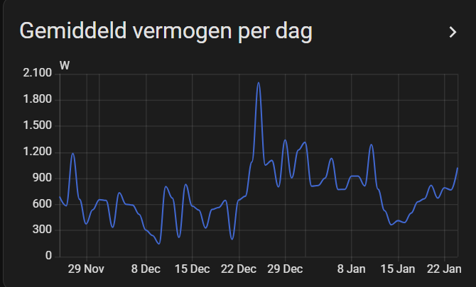

Ik heb ook een poosje mijn warmtepomp meegeschakeld op dure/minder dure uren, maar ben daarmee gestopt omdat ik merkte dat er ondanks vloerverwarming toch teveel temperatuur schommeling in huis optrad, maar om nou te zeggen dat de WP non-stop vol vermogen draait gaat wel erg ver. Mijn thermostaat staat nu ingesteld om 24x7 de woning op 20.5 graden te houden en over de afgelopen 2 maanden is dit het gemiddeld opgenomen vermogen van de WP (een Nibe S1255-6pc, dus 6kW). En dat voor een 2-onder-1-kap woning uit 1979 (die wel goed (na)geïsoleerd is).
Afbeeldingslocatie: https://tweakers.net/i/el6YAmLYru4NhVPprxNYP2knuw0=/fit-in/4000x4000/filters:no_upscale():strip_exif()/f/image/oJ9q38BTV2lqePqTRHqajPR2.png?f=user_large
Dat is gemiddeld ongeveer 19 kWh per dag over de afgelopen 60 dagen en daarmee samen met de EV zeker de grootste gebruiker, maar met een SCOP van 3,88 zou dat neerkomen op ongeveer 8m3 gas per dag. Dat zou kort bij €10 per dag aan gas zijn, waar mijn stroomkosten ongeveer de helft zijn.
Kortom, ik stuur de WP niet meer zelf, maar gebruik hiervoor wel de ingebouwde functie van de WP zelf die ook rekening houdt met dynamische tarieven. Dit resulteert weer in een veel stabielere temperatuur in huis.

ArPi75 schreef op zaterdag 24 januari 2026 @ 08:25:
24/7 de woning op 20.5 graden houden is ook logisch dat je een hoog gasverbruik zou hebben. Wij hebben geen vloerverwarming, maar avonds uur voor slapen gaat de cv naar 15 graden en overdag 19. Warmer vinden we ook niet fijn. Met een hoekwoning uit 1980 (160m2) en 3 personen komen we dan op 560m3 gas. Door thuiswerken en vrouwen die meer vrij is, is er elke dag wel iemand thuis.
Met zo'n laag verbruikt zal de aanschaf (en woning warmtepomp ready maken) nooit uit kunnen

SAPper hier: dynamisch + modelcontract, gewoon eind vorig jaar (weer) afgesloten. SAP levert hier nog altijd netto geld op. Moeilijk te zeggen hoe veel het precies scheelt, maar zou ons best op jaarbasis 1000 euro extra kunnen opleveren. Deze maand hebben we ook al weer een mooie spreiding op de handel:
Afbeeldingslocatie: https://tweakers.net/i/AwSw_29p4n4T-9f6SP6Ol8MHEbA=/x800/filters:strip_icc():strip_exif()/f/image/opkx4c6i1ncZkX7rpyuzglnD.jpg?f=fotoalbum_large

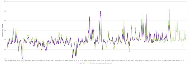

De laaatste weken valt de opwek door renewables inderdaad nogal tegen, wel uitschieters in de tarieven naar boven maar niet meer naar beneden. Op basis van de ned.nl forecast lijkt er in de nacht van vrijdag op zaterdag voor her eerst een goedkoper EV laad momentje te komen, maar dat is vanuit het perspectief van weermodelen nog erg ver weg.
Anyway, een beperkte update van mijn kant. De epex-tarief forecaster doet het nog steeds aardig goed. Ik heb dit weekeinde weer een nieuwe fit berekend maar die wijkt maar erg summier af van de vorige (bijna identieke curve). Voor degenen die het interessant vinden, dis is de formule op basis van winter data incl. de laatste weken, weer ietsje beter dan de vorige (gemiddelde afwijking 1.5 ct).
indicatief tarief (ct) = 0.38399919 + 2.33603878 * RU - 0.22623352 * RU^2 + 0.00856002 * RU^3
met RU = load (GW) - wind opwek (GW) - 0.3 * zon opwek (GW)
Afbeeldingslocatie: https://tweakers.net/i/v5xnP6MJQ08ywfMKezI-JD7g28M=/800x/filters:strip_exif()/f/image/rlViy512qaG2uWAHCJOtyrWw.png?f=fotoalbum_large
Ik ben ondertussen opnieuw naar de data van afgelopen zomer gaan kijken op basis van polynomiale fitting. Een kleine conclusie is dat ik de beste fits krijg als ik 25% zelfconsumtie van zon opwek (dus 75% van de opwek komt op het net) in de residual usage aanneem. Fitiing geeft aan dat er bijna een lineaire relatie is tussen de residual usage en de kale epex tarieven. Een 3de orde polynomial fit is meer dan afdoende (een 5de orde is iets preciezer, maar verschil is erg summier).
Voor wie de fitting allemaal iets te veel detail vind, je kan ook gewoon de residual usage op basis van de ned.nl data, dus load - wind opwek - 0.3 * zon opwek voor de winter, en load - wind opwek - 0.75 * zon opwek voor de zomer, nemen. Dan krijg je een curve die wat minder representatief is voor de epex prijs, maar nog steeds goed aangeeft wanneer er lage en hoge tarieven te verwachten zijn.
Voor verdere ontwikkelingen blijft het wachten op wat meer wind en rond maart/april wat meer zon.

interessante data. Hoe ver vooruit kun je hiermee kijken? en is de API ook voor particulieren te gebruiken? heb je ook een idee hoe je dit aan de (relatieve) prijs per kWh kunt koppelen?

Data komt van het Nationaal Energie Dashboard https://ned.nl/, hebben een publieke API. Als je je (gratis) registreert krijg je een API key. Dan kan je voorspelling voor load, wind opwek op zee, op land, en zon opwek (types 1, 2, 17, 59) tot 6 dagen vooruit ophalen. Voorspelling is op basis van o.a. weermodellen, wordt elke 6 uur updated. Dan kan je de zgn residual usage berekenen, d.w.z. load - opwek wind - opwek zon en die geeft een goede curve die representatief is voor het tariefverloop (pieken zijn hoog tarief, dalen zijn laag tarief). Wel even opletten met de data voor zon opwek, want die gaat niet allemaal het net op. Als je het 1:1 naar epex tarieven wilt mappen moet je wat meer moeite doen, zie mijn laatste paar posts waarin ik erg poging beschrijf die in de buurt komt d.m.v. curve fitting en die - vind ik - het best wel goed doet.
@Bravo heeft een integratie gemaakt voor HomeAssistant, wellicht een mooi startpunt. Anderen hebben alternatieve dashboards op basis van de ned.nl data gemaakt. Is allemaal in dit forum terug te vinden.
