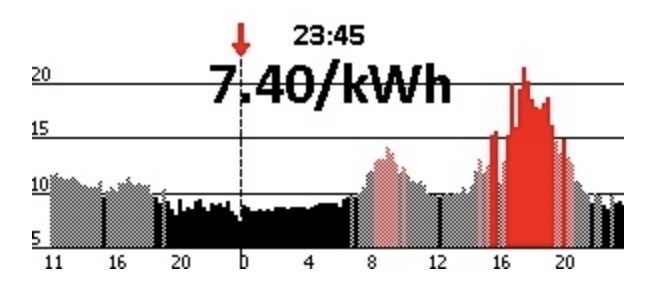

Alternatief is zo’n winkeldisplay (‘prijskaartje’) met e-ink. Zie het Electronic Shelf Labels Topic.
Voor die tarieven gebruik ik een 2.9”display. Klein, handzaam, draadloos en elk kwartier een update.
Afbeeldingslocatie: https://tweakers.net/i/MsZutQmqvbHOyrINWCw2aTtmvIM=/fit-in/4920x3264/filters:max_bytes(3145728):no_upscale():strip_icc():strip_exif()/f/image/R0KYbE5Lgj1ityYgaTMVgByU.jpg?f=user_large

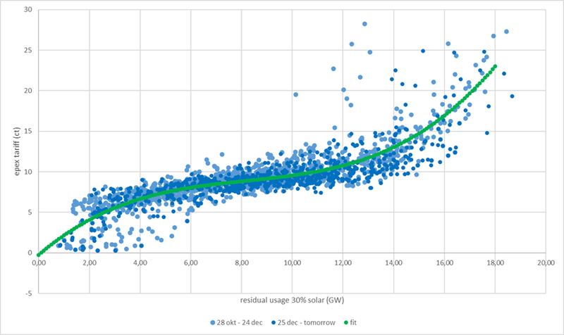

Update van mijn kant m.b.t. het 6 dagen vooruit "voorspellen" van epex tarieven op basis van de ned.nl data.
Ik heb alle data van mijn winter dataset vanaf 28 okt door de standaard python numerieke analayse library (NumPy) laten fitten. Ik heb daarvoor de numpy.polynomial.polyfit() funtie gebruikt om alle ca. 2000 datapunten optimaal te fitten. Rekentijd is zeer beperkt, in de orde van millisecondes op mijn energiezuinige maar niet al te snelle 64-bit ARM Cortex-A53 processor (rapsberry pi zero 2 w).
Uitkomst is de volgende fit die nog iets strakker (0.1 ct nauwkeuriger) is dan de vorige fit die ik visueel op basis van 10 punten had bepaald:
indicatief tarief (ct) = -0.24707292 + 2.68780418* RU -0.28737968 * RU^2 + 0.01165703* RU^3
met RU = load (GW) - wind opwek (GW) - 0.3 * zon opwek (GW)
Afbeeldingslocatie: https://tweakers.net/i/TWFyOrpxcTV8fXhSqtxkO-jEfDk=/800x/filters:strip_exif()/f/image/FkqcNXa1oX5juerDLSP57ZvA.png?f=fotoalbum_large

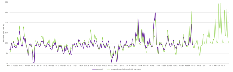

Deze geeft nog steeds een goede indicatie wat er de komende dagen, op basis van de (weer) modellen van ned.nl, qua epex tarieven te verwachten is.
Afbeeldingslocatie: https://tweakers.net/i/-dyZfKDZDQZE3w8hLjwTeDej-Dc=/800x/filters:strip_exif()/f/image/qUYtEdFONAlXtLrbqmSpSEzQ.png?f=fotoalbum_large
Het is wel een slechte fit voor mijn zomer dataset van afgelopen jaar. Conclusie die ik daar uit trek is dat de fit niet statisch maar dynamisch is. O.a. door de zon opwek die achter de meter blijft (zelf-consumptie) wat in de zomer lager moet zijn dan de 70% die ik voor de winter heb aangenomen, doordat in de zomer er veel lagere residual usage waardoor er sneller afgeschakeld wordt door marktwerking, en door onzekere factoren (o.a. interconnectors met het buitenland) die buiten het model gelaten zijn.
Maar voor de winter is mijn conclusie dat je zeker een goede forecaster kan bouwen op basis van de ned.nl data. En deze kan je makkelijk elke 6 uur (nl. de update frequentie van de ned.nl data) automatisch laten fitten op basis van de ned.nl data en epex-tarieven van de laatste 4 tot 8 weken.
Nu is het voor mij wachten op de lente en zomer om dan eens te kijken of ik voor die periode ook tot een forecaster op basis van een auto-fitter kan komen. Wat ik daarvoor nodig heb is een goede schatting hoeveel % van de zon opwek achter de meter geconsumeerd wordt, want daar kan ik in de literatuur niets over terugvinden. Mijn eerste grove inschatting is een zelfconsumptie van 40% (zon opwek residentieel en bedrijven).

Ziet er goed uit!
Ik houd er aan mijn kant een beetje mee op.
Enerzijds doet jouw voorspeller het goed. In principe zou ik jouw formule gewoon in mijn “alleen nacht” data kunnen laden maar aangezien jij sowieso al het volledige etmaal meeneemt zal dat (na het nodige debuggen) exact hetzelfde opleveren.
Anderzijds ben ik gewoon happy met mijn “EPEX gebaseerde laadalgorithme”, de EPEX voorspeller is erg leuk maar ik heb er niet echt een toepassing meer voor.
Nog wel een opmerking…
- met name links onder zit er nog een flinke puntenwolk ONDER de curve.
- als ik goed kijk is het grootste deel daarvan “lichtblauw” dus “voor 24 december”.
Vraag…
- Is betreffende data op hetzelfde dag-uur van ned.nl gehaald als de data “vanaf 25 december”?
- Oftewel: betreft dat “download van 13:00 betreffende voorspelling van de opvolgende dag” (want dat doe je nu volgens mij als ik je eerdere reply goed begrepen heb)
Reden…
- Poosje terug bleek dat er een discrepantie zat tussen jouw data set en mijn data set (de data dus, niet de modellering), en dat die het gevolg was van “het moment van downloaden” oftewel “de tijdspan tussen download-moment en voorspel-moment. De model fit werd notabene BETER als de voorspelling meer in de toekomst lag (hetgeen kan omdat “in het nu” productie wordt afgeschakeld om overproductie te voorkomen terwijl die wel in de prijs-formule hoorde mee te doen).
- Vooral de “voor 24 december” data heeft grotere afwijking. Volgens mij zijn we hier rond die tijd mee begonnen dus ik kan me zomaar voorstellen dat betreffende data op een andere manier verzameld is.

Stefannn schreef op woensdag 14 januari 2026 @ 09:52:
Vraag…
Ik ben rond 15 dec begonnen met “forecast” data re verzamelen. Rond 24 dec heb ik ook een historische dataset opgehaald met “forecast” data die begint op 28 okt. Die laatste dataset is dus met data na de feiten. Het kan zijn dat die voor een deel afgeschakeld vermogen etc. mee neemt wat ik niet wil want ik wil een zuivere voorspelling alleen op basis van wat de modellen verwachten en niet op wat kennis achteraf.

Ik zet mijn experiment nu ook echt op een lager pitje, ik ben tevreden met de conclusies tot nu toe:
- De ned.nl data, nl. residual usage (load - opwek wind - 0.3 * opwek zon) geeft voor de winter een goede indicatie (curve) wat er op basis van o.a. weer modellen de komende 6 dagen te verwachten is. Goedkope en dure momenten zijn te onderscheiden.
- Als je de residual usage ook nog in epex markt tarieven uitgedrukt wil zien, dan kan je dat doen door een 3de orde polynominale fit af te leiden voor alle datapunten van de laatste paar weken. Je moet de fit wel bijhouden, want deze zal over tijd / seizoenen veranderen. Dit lijkt makkelijk te automatiseren (zelf nog niet aan toegekomen).
- De ned.nl zon opwek data is niet gecorrigeerd voor consumptie achter de meter. Dat betekent dat er een factor genomen moet worden om deze te correleren met dynamische tarieven. Voor de winter lijkt een factor 0.3 goed te werken (d.w.z. dat 70% van de opwek achter de meter blijft en niet het net opgaat). Een goede factor voor voorjaar / zomer / herfst is me nog onduidelijk. Grootschalige wind opwek wordt allemaal bemeterd dus daarvoor geldt factor 1.0 gedurende het hele jaar.
De komende tijd ga ik gewoon door om de ned.nl fit te valideren. Vooral richting april / mei wordt het interessant, dan gaan we ongetwijfeld weer opwek overschotten zien door significante zon opwek. Ik ben benieuwd of het me dan nog lukt iets zinnigs te fitten, of dat de onzekerheid gewoon toeneemt. En of ik dan een werkende factor voor de zon opwek kan afleiden. En als ik ergens een paar uurtjes de tijd vind dan ga ik het fitting proces automatiseren.

Otto Jans schreef op dinsdag 20 januari 2026 @ 13:00:
Tarieven van €0.50 / €0.80 per uur komen er weer aan? ;)
Het valt wel mee, vertraging is soms een voorspeller van hoge pieken maar morgen is ondertussen bekend:
Afbeeldingslocatie: https://tweakers.net/i/7ANu0-PswYUK9YnxZzZQYaiEdwM=/800x/filters:strip_exif()/f/image/J31FayQGwz1qCUY0ZgFO3B7z.png?f=fotoalbum_large

Mimiix schreef op dinsdag 20 januari 2026 @ 13:12:
Heb je een link naar waar je dit vandaan haalt?
De grafiek komt direct van NordPool af. Berichtgeving over de marktresultaten haal ik direct van EPEX (onderaan) af.
