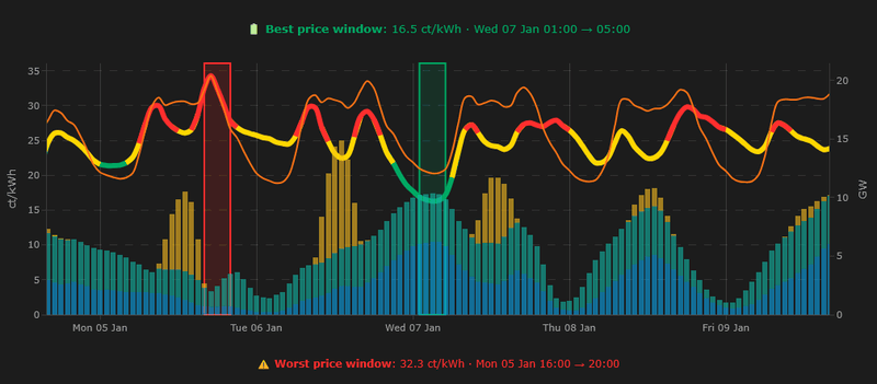

Vanavond nog weer wat wijzigingen doorgevoerd aan de hand van de geleverde feedback, heb het nu voor het eerst een ontwikkelomgeving gemaakt 8)7
Voorkeur voor feedback via Github, scheelt mij wat dubbelingen in reacties via de dm.
Ik ben verrast hoe goed de trend wordt weergeven tot nu toe, alleen de daadwerkelijk fit op de eurocenten loopt redelijk uit de pas.
Ook grappig dat ned.nl zelf afgelopen week de term residual usage heeft benoemd: https://www.linkedin.com/...r4qj5fJwq0XURAy7JYM7cGngo
Vanmiddag na een boel trial & error een versie gepubliceerd die in de basis geen errors geeft: 1.3.1
  • De forecast data wordt nu opgeslagen in de recorder
  • Als het goed is gaat hij nu ook bezig met het fitten van de hellingshoek en het snijpunt op basis van de data van de afgelopen 30 dagen (minimaal 100 valide punten, dus 5 dagen geduld).
  • Eigen gebruik van PV achter de meter wordt van de PV opwek afgehaald. Volgens fitmodellen zou dit 3GW statisch het beste passen, of 45% eigengebruik. Ik heb de laatste nu in de const.py opgenomen (1.00-0.45 = 0.55)
Excuses als je met een van de tussenliggende versies hebt geupdatet, die werkten over het algemeen niet :X
Ook heeft @Bschnitz een aantal configs voor grafieken ingestuurd, die zijn nu beschikbaar als examples (plotly en apex)
Plotly:
Afbeeldingslocatie: https://tweakers.net/i/o76JOhMrfbU_waKw7V2iIP48lAo=/800x/filters:strip_exif()/f/image/ZZ92UBeGp8fUqD9lPM2xl1aK.png?f=fotoalbum_large

Bravo schreef op zondag 4 januari 2026 @ 16:53:
Plotly:
In draaide nog op 1.1.4 nooit een melding gehad over een update. Nu op 1.3.1 geforceerde te hebben is alles kapot, ik zal alles weer verwijderen en weer clean beginnen. Zo werkt het de vorige keer ook, maar iets gaat nog niet goed over het melden van de gebruikers over een update.

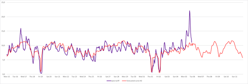

De komende periode kan ik wat minder tijd in het ned.nl experiment stoppen. Afgelopen dagen heb ik nog wat naar de fitting gekeken, en vooral hoe de grootste outliers kan verklaren en aan kan zien komen. Mij huidige fitting is:
indicatief tarief (ct) = (7.4 * (load GW - wind opwek GW - 0.3 * zon opwek GW ) / load GW) + 4.5 ct
Maar als de zgn. residual usage (d.w.z. load - wind opwek - 0.3 * zon opwek) lager is dan 2 GW dan zie ik de hele periode sinds 28 okt al een afwijking naar beneden, dan lijkt de constante factor van 4.5 ct te ontbreken. Dat kan je ook in de scatterplots terugzien. Met die gedachte heb ik de volgende aanpassing gedaan.
indicatief tarief (ct) = (7.4 * RU / load) + 4.5 .. als RU > 2 (GW)
indicatief tarief (ct) = (7.4 * RU / load) .. als RU < 2 (GW)
met RU = load (GW) - wind opwek (GW) - 0.3 * zon opwek (GW)
Dit geeft nog een iets betere afwijking tussen forecast curve en epex prijs (2.5 ct voor de winter dataset, en 3.7 ct voor de zomer dataset). A.s. woensdagnacht en vrijdagnacht komt de residual usage in de buurt van de 2 GW, dus op aanname van deze forecast en de weerberichten lijkt het er op dat er mogelijk nog lagere tarieven in de pijplijn zitten. Maar op dit lijken de tarieven niet richting 0 te gaan, gisteren leek het er nog wel op. De uitschiet voor vandaag heb ik trouwens niet zien aankomen, ben benieuwd of we die kunnen verklaren.
Afbeeldingslocatie: https://tweakers.net/i/xP48Yin3TfCRlX_1KdIvZ7sgwwA=/800x/filters:strip_exif()/f/image/RmVhC4CIbUwBoHTBS9YOsJiX.png?f=fotoalbum_large
Ik ga de komende periode verder met analyses van hoe de epex curve zich t.o.v. van de ned.nl data gedraagt. Wel op een lager pitje. Ik kijk ook met veel interesse naar de progressie van de anderen, erg benieuwd waar het bij jullie naar toe convergeert.
Dat ziet er mooi uit.
Ik ben met name ge intrigeert dat je 19 december EN 24 EN 25 december goed voor elkaar hebt.
In mijn data enkel Snachts gemiddeld tussen 1:00 & 4:00
19dec: land-wind = 2.4GW ; epex= 0.004
24dec: land-wind = 2.4GW ; epex= 0.052
25dec: land-wind = 2.1GW ; epex= 0.051
Mijn conclusie "ik houd er mee op" was erg gebaseerd op:
Ik zie in de data geen verschil tussen 19, 24 en 25 december maar wel sterk verschillende epex.
Dan houdt het een beetje op.
Wel met de kanttekening dat ik de load-wind van 19 december enkel heb als "terug voorspelling" van ned.nl download van 23:00 op 19dec. Dat was de dag dat ik er voor het eerst mee begon dus ik heb geen "forward voorspelling" van de dagen ervoor.
(misschien als ik diep graaf heb ik nog ergens een eerdere adhoc download liggen)
compleet zelfbouw/zelfprogrammeer home-automation, 57 PV panelen 9000kWh/jaar, 135heatpipes 150L zonneboiler met elektrische naverwarming, 2x Vaillant water/water warmtepomp vws36/4.1 3kW, smartEVSE laadpaal, 1wire/X10/P1, jacuzzi, sauna, ioniq5 EV

bsh10 schreef op maandag 5 januari 2026 @ 15:51:
Mijn formule is puur gebaseerd op de ned.nl data voor dat tijdslot, ik kijk niet naar historische data of aanliggende uren. Ik vermoed dat mijn fitting parameters waarin alle uur data zit verwerkt, dus ook de data van buiten de nacht, het voor deze tijdstippen wat statistisch heeft uitgegemiddeld en daardoor wat recht heeft getrokken. Geen magie of voodoo, meer geluk.
Ik snap je aanpak,
Maar ik snap niet hoe jouw formule dat kan berekenen.
in jouw plaatje:
19dec; epex = 0.004 in de nacht en jouw model komt ook daadwerkelijk zo laag
25dec; epex = 0.051 in de nacht en jouw model gaat NIET naar 0 maar is veel hoger, rond 0.05.
Echter, in betreffende nachten heb ik als data:
en in de nacht is solar natuurlijk 0.
dus als op 25dec [land-wind] LAGER is dan op 19dec, hoe kan jouw formule dan ooit op 19dec een lagere epex berekenen???
met solar=0 (in de nacht) is jouw formule
indicatief tarief (ct) = (7.4 * (load GW - wind opwek GW ) / load GW) + 4.5 ct
Dus kleiner getal voor (load GW - wind opwek GW ) zoals op 25dec tov 19dec zou lagere epex moeten betekenen maar het omgekeerde is het geval.
Met dien verstande dat er wellicht een afhankelijkheid is van "wanneer" je de ned.nl data voor betreffende nacht hebt gedownload. ik heb de data voor de nacht 19dec pas om 23:00/19dec gedownload. Heb jij een vele malen lagere [land-wind] voor de nacht van 19dec???

  • bsh10
  • Registratie: Mei 2020
  • Laatst online: 17:19
sipjan schreef op maandag 5 januari 2026 @ 09:18:
@bsh10 Misschien moet je nog een RU > 9300+3366 (is max capaciteit grijs) opnemen, of zoiets (max MW 9300 gas, max MW 3366 kolen)
Ik ben er mee aan de slag gegaan met een treshhold van 14 GW, maar ik kreeg er geen tevreden gevoel bij. Ik kreeg de afwijking met de epex niet echt omlaag, sommige pieken werden goed gevangen, maar ook redelijk wat pieken werden gemist. Ik heb het maar op een andere boeg gegooid.
Startpunt was de scattercloud van alle datapunten vanaf 28 okt.
Afbeeldingslocatie: https://tweakers.net/i/MPDgQ5ZtYa3F3P_oseMKQDv4UH0=/800x/filters:strip_exif()/f/image/i7eWvTtGRnGfVSdJQPJYZxDr.png?f=fotoalbum_large
Hierin zie ik een curve met 2 knikken. In plaats van te proberen een lineaire regressie toe te passen, heb ik gekozen voor een 3de orde polynominale regressie. Ik heb 10 representatieve punten gekozen die op de curve liggen die ik meen te herkennen, en door een simpel online tooltje coor curve fitting gehaald https://mycurvefit.com/. Dit gaf een curve die redelijk lijkt aan te sluiten op de scattercloud van hierboven.
Afbeeldingslocatie: https://tweakers.net/i/J__wPERw9BZ7AQMKfPsrX4IEANc=/800x/filters:strip_exif()/f/image/aZhtYHtT3F9nivBvyviwZ2ge.png?f=fotoalbum_large
En daar komt de volgende formule uit:
indicatief tarief (ct) = -1.213681 + 3,397457 * RU -0.3890542 * RU^2 + 0.01558156 * RU^3
Wat betekenen die getallen? Nou, helemaal niets, het zijn gewoon door regressie bepaalde constantes die de curve van hierboven representeren, Als ik dit loslaat op mijn dataset dan krijg ik het volgende plaatje. Hierin is de rode curve de forecast uit mijn post van vanochtend, de groene is de nieuwe forecast op basis van bovenstaande formule. En blauw zijn de daadwerkelijke kale epex tarieven.
Afbeeldingslocatie: https://tweakers.net/i/Ufc99KOMQyol_tCXBgZyvNfgWE0=/800x/filters:strip_exif()/f/image/4cb4EHDp0hiYIezwV9hSDk8M.png?f=fotoalbum_large
De afwijking t.o.v. de epex tatieven voor de groene curve lijkt best hoopgevend, nl. 1.5 ct voor het plaatje wat je hier ziet en 1.7 ct voor de hele dataset vanaf 28 okt. Ik zie in de dataset 2 grote afwijkingen, namelijk op 13 nov (gemist nul tarief, deze fit voorspelde 6 ct) en 24 nov (gemiste hoge piek van 28 ct kaal tarief waar deze fit 11 ct voorspelde). Maar op 23 nov en 25 nov waren ook erg hoge pieken en die zijn wel goed voorspeld.
Ik ben nu benieuwd of de hoge piek a.s. donderdagavond 17u en de lage tarieven op woensdagnacht 04u en vrijdagnacht 04u ook gaan zien (onder voorbehoud dat het weer niet omslaat).

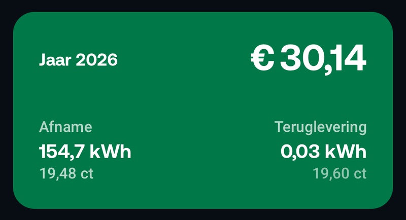

  • rjd22
  • Laatst online: 12:35
Pakhaas schreef op dinsdag 6 januari 2026 @ 09:04:
Dat de prijzen soms ook ver onder de 20ct zitten wordt niet genoemd.
https://www.ad.nl/economi...niveau-van-2021~a12328a2/
Als ik de stand van alleen Januari bekijk dan maak ik mij niet enorm veel zorgen over het hebben van dynamisch.
Afbeeldingslocatie: https://tweakers.net/i/7zfHNZ3HlPlTzGI6b0g3mbQGtkU=/800x/filters:strip_icc():strip_exif()/f/image/gIBz7XjwWJldXEOQhSRUurde.jpg?f=fotoalbum_large

  • red bull
  • Laatst online: 14:22
red bull
Keeps me awake !
Otto Jans schreef op woensdag 7 januari 2026 @ 16:58:
Waar kan je dit zien over volgende week dinsdag?
https://energie.theoxygent.nl/

Tja, die site zit er regelmatig naast, zeker op de termijn van een week. Zouden we hier in dit topic niet een betere prognose kunnen ontwikkelen? Misschien op basis van ned.nl of zo.
oOo oOo oOo
Alle gekheid op een stokje: er is morgen wel een aparte afwijking: de hoge prijspiek valt erg vroeg (van 14-17 uur). De prijs vliegt na een relatief normale nacht al meteen vanaf 8 uur hard omhoog en daalt juist gedurende de normale piekure (18-21 uur) weer naar rustige waarden.
Je ziet overigens ook dat the oxygent er flink naast zit qua piek. Zal met export te maken hebben gok ik.

bilgy_no1 schreef op woensdag 7 januari 2026 @ 23:21:
Als je een beetje terugscrollt in dit topic kom je een recente discussie tegen waar enerzijds werd opgemerkt dat het nou eenmaal een onzekerheidsfactor heeft, vooral qua weersvoorspelling, die je niet ‘even’ kan verbeteren. Wel hebben wat Tweakers analysers gemaakt om de afwijking in kaart te brengen. Maar het komt toch neer op zelf bewust een marge aanhouden. De beste modellen zullen wel intern bij de leveranciers bestaan en die krijg je niet even open source nageaapt.
Ik denk eerder omdat het nog steeds een veiling betreft. Dat is de tweede grote onzekerheidsfactor die maar moeilijk te voorspellen is.

The Third Man schreef op donderdag 8 januari 2026 @ 08:18:
Ik heb uiteraard de hele discussie en alle mooie voorbeelden ook gezien. Het was een lichtelijk sarcastische opmerking in reactie op de stelligheid van "volgende week dinsdag weer zo'n piek als deze donderdag"...
En er is vandaag toch iets raars aan de hand: hoogste piek om 13:00 uur. Dat zie je eigenlijk nooit. Misschien is meegewogen dat veel panelen onder de sneeuw liggen en er dus amper PV opwekking is vandaag.
Zo'n factor krijg je ook niet gemodelleerd in je voorspelling. Net zoals operationele factoren bij centrales of factoren die import en export kunnen beïnvloeden. En dan inderdaad de gezamenlijke effecten van het handelen van de veilingdeelnemers.
Ben het dus helemaal eens dat een voorspelling nooit 100% accuraat gaat zijn en zeker niet op de termijn van een week. Dat lukt met het weer ook gewoonweg niet en hier zitten er dan nog wat extra complicaties bovenop.
[ Voor 16% gewijzigd door bilgy_no1 op 08-01-2026 09:43 ]
Voor de https://energie.theoxygent.nl/ voorspelling wordt ook gewoon ned.nl data gebruikt (zie de kleine lettertjes onderaan op de site). Het verschil met o.a. mijn poging zit in het regressie model dat gebruikt wordt.
bilgy_no1 schreef op donderdag 8 januari 2026 @ 09:39:
Eens, net zo onzeker en eigenlijk nog complexer dan het voorspellen van het weer. Als je de markt / veiling 100% zou kunnen voorspellen dan kan je slapend rijk worden, dat gaat niet lukken. Maar het blijft leuk om te kijken of je wel een beetje in de buurt kan komen.
